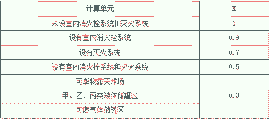

2.系数因素(K)
注:
1.灭火系统包括自动喷水灭火系统、水喷雾灭火系统、气体灭火系统等,但不包括水幕系统。
2.歌舞娱乐放映游艺场所、网吧、商场、寺庙以及地下场所等应额外乘以系数1.3。
记忆方法:上帝是歌王(商、地、寺、歌、网)

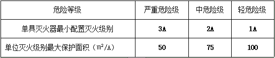

3.单位灭火级别最大保护面积U(㎡/A)
最低配置基准:用来验证单具灭火器的设置合理性。

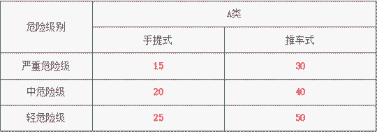

4.距离因素(m)
保护距离最大值:主要用于验证配置点的合理性。

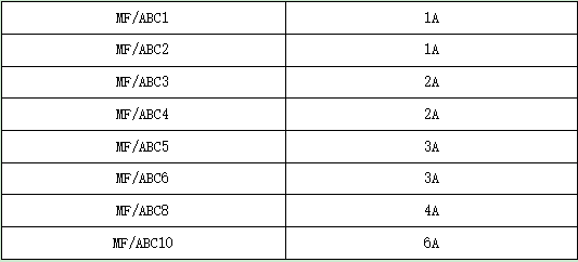

5.级别因素
灭火器设置场所的危险等级。(需要同学们至少把常见的要熟练掌握)
灭火器级别:验证灭火器型号的合理性。

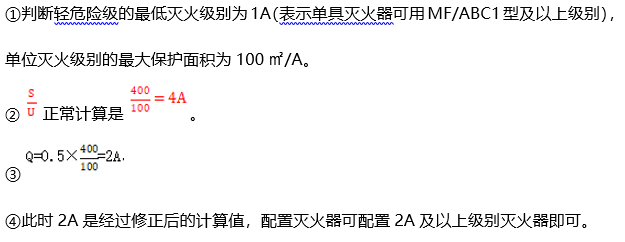

3.举例
举例1:某办公楼,计算单元400㎡,轻危险级,设室内消火栓和自喷系统。
计算步骤:
