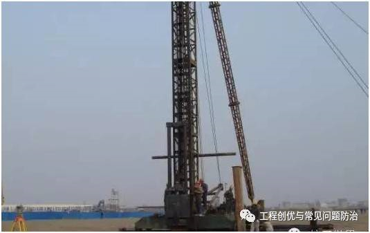

1、桩体倾斜
⑴产生原因
1)施打前未按要求双向校核垂直度。
2)遇有地下障碍物。
3)场地不平整,桩机底盘不稳固水平。
⑵防治措施
1)施打前,应按要求在桩机的正方和垂直的管桩侧面双向架设经纬仪或线坠,垂直度满足要求(小于0.5%L)后方可起锤,打入约1m左右再用仪器校核一次桩的中心位置和垂直度,确认无误后方可正常施打。
2)地下障碍物如果较浅,可以先将桩拔出,清除障碍物后,将坑填实填平,重新放点打桩;如果障碍物较深,无法处理,可会同监理、设计院等单位商议解决办法,更改桩位。

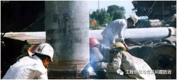

2、焊缝不饱满,接桩处开裂
⑴产生原因
未按规定进行焊接作业,未分层焊接。
⑵防治措施
1)接桩前,对连接部位上的杂质、油污、水份等必须清理干净,保证连接部件清洁。
2)接桩时,两节桩应在同一轴线上,焊接预埋件应平整,焊接层数不得少于2层,焊接时必须将内层焊渣清理干净后再焊外一层,坡口槽的电焊必须满焊,电焊厚度宜高出坡口1mm。
