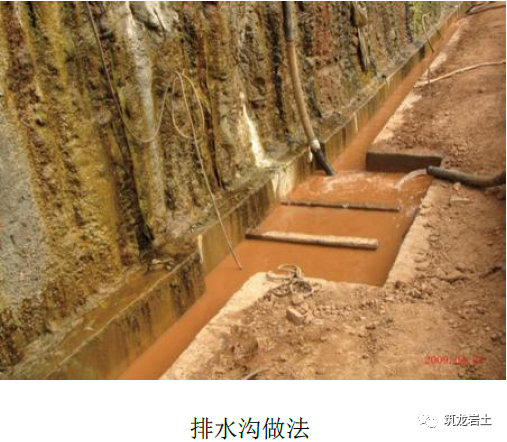

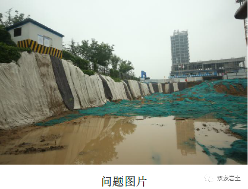

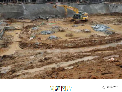

基坑积水
现象和问题:
基坑场地范围内局部或大面积出现积水,未及时排除
原因:
(1)场地周围未做排水沟或场地未做成一定排水坡度,或存在反向排水坡
(2)测量偏差,使场地标高不一、高洼不平。
防治措施:
(1)平整前,对整个场地的排水坡、排水沟、截水沟、下水道进行有组织排水系统设计,使整个场地排水流畅。排水坡的设置应按设计要求进行,设计无要求时,地形平坦的场地,纵横方向应做成不小于0.5%的坡度,以便排水。在场地周围或场地内,设置排水沟(截水沟)。
(2)做好测量的复核工作,防止出现标高误差。

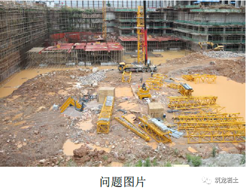

地基淹泡
现象和问题:
地基被水淹泡,造成地基承载力降低

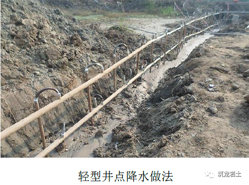

原因:
(1)开挖基坑(槽)未设排水沟或挡水堤,地面水流入基坑(槽)。
(2)在地下水位以下挖土,未采取降水措施将水位降至基底开挖面以下。
(3)土方开挖至设计标高后,未及时进行后续工序施工。
防治措施:
(1)开挖基坑(槽)周围应设排水沟或挡水堤。
(2)地下水位以下挖土前应提前降低地下水位,使水位降低至开挖面以下0.5 ~1.0m。
(3)土方开挖应分段进行验收,及时浇筑混凝土垫层。

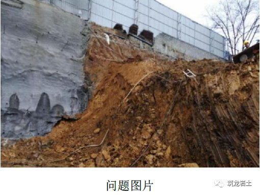

边坡坍塌
现象和问题:
在挖方过程中或挖方后,边坡土方局部或大面积塌陷或滑塌
原因:
(1)采用机械开挖,未遵循由上而下、分段分层开挖的顺序,坡度过陡或将坡脚破坏,使边坡失稳,造成塌方或溜坡。
(2)在有地表水、地下水作用的地段开挖边坡,未采取有效的降、排水措施,地表水或地下水侵入坡体内,使土的粘聚力降低,坡脚被冲蚀掏空,边坡在重力作用下失稳而引起坍塌。
(3)软土地段,在边坡顶部大量堆土,或堆建筑材料,或行驶施工机械设备、运输车辆。
防治措施:
(1)开挖边坡时应遵循由上而下、分段分层开挖的顺序,合理放坡,同时避免破坏坡脚,防止边坡失稳而造成塌方。
(2)在有地表滞水或地下水作用的地段,应做好降排水措施,拦截地表水,避免冲刷坡面、掏空坡脚,防止坡体失稳。特别在软土地段开挖边坡,必须降低地下水位,防止边坡产生侧移。
(3)施工中禁止在坡顶堆土或存放建筑材料,边坡周边道路避免行驶重型施工机械设备和车辆,以减轻坡体负担,防止塌方。

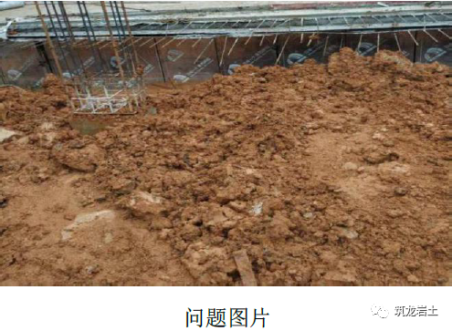

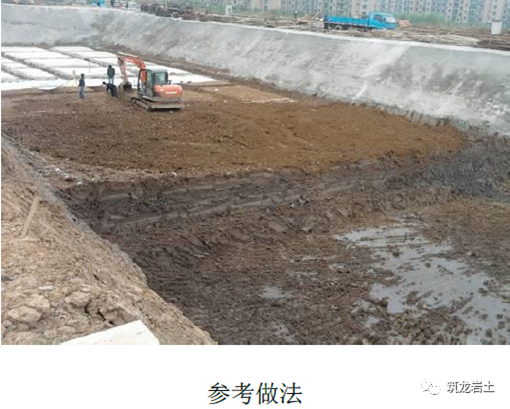

基底土扰动
现象和问题:
原状土物理性能改变,造成基底土扰动
原因:
(1)基槽开挖时排水措施差,尤其是在基底积水或土壤含水量大的情况下进行施工,土很容易被扰动。
(2)土方开挖时超挖,后用虚土回填,改变了原状土的物理性能,变成了扰动土。
(3)基坑在未施工混凝土垫层情况下,大量堆载,造成地基土扰动。
防治措施:
(1)做好基坑排水和降水。降水工作应待基础回填土完成后,方可停止
(2)土方开挖应连续进行,尽量缩短施工时间。雨季施工或基坑(槽)开挖后不能及时进行下一道工序施工时, 可在基底标高以上留15~30cm 的土不挖,待下一道工序开工前再挖除。
(3)采用机械挖土时,应在基底标高以上留一定厚度的土用人工清除。
(4)严格控制基底标高。如个别地方发生超挖,严禁用虚土回填。处理方法应征得设计单位的同意。
(5)混凝土垫层浇筑完成未达到设计强度前,禁止在原状土上堆载钢筋、大型设备。

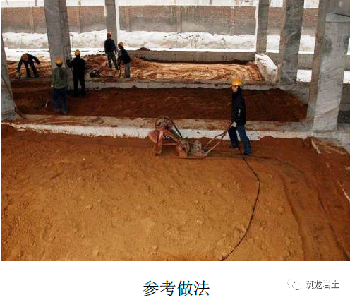

回填土不密实
现象和问题:
回填土密实度达不到设计要求
原因:
(1)填方土料不符合要求,采用了碎块草皮、有机质含量大于8%的土及淤泥、淤泥质土和杂填土作填料。
(2)土的含水率过大或过小,因而达不到最优含水率下的密实度要求。
(3)填土厚度过大或压(夯)实遍数不够,或机械碾压行驶速度太快。
(4)碾压或夯实机具能量不够,达不到影响深度要求,使密实度降低。
防治措施:
(1)选择符合填土要求的土料回填。
(2)为使回填土在压后达到最大密实度,应使回填土的含水量接近最优含水量,偏差不大于±2。在回填土时,应严格控制土的含水量,加强施工前的检验。含水量大于最优含水量范围时,应采用翻松、晾晒、风干方法降低含水量;或采取换土回填,或均匀掺入干土,或采用其他吸水材料等来降低含水量;含水量过低,应洒水湿润。
(3)对有密实度要求的填方,应按所选用的土料、压实机械性能,通过试验确定含量控制范围、每层铺土厚度、压实遍数,严格按方案进行水平分层回填、压实,达到设计规定的质量要求。
(4)加强对土料、含水量、施工操作和回填土干密度的现场检验,按规定取样,严格控制每道工序的施工质量。
