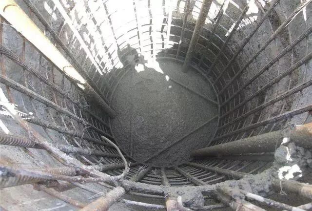

断桩的常用处治方法
1、原位复桩。对在施工过程中及时发现和超声波检测出的断桩,采用彻底清理后,在原位重新浇筑一根新桩,做到较为彻底处理。此种方法效果好、难度大、周期长、费用高,可根据工程的重要性、地质条件、缺陷数量等因素选择采用。
2、接桩。为确保工程质量,停止混凝土的浇筑并提前拔出导管。确定接桩方案,首先,对桩进行声测确定好混凝土的部位;其次,根据设计提供的地质资料确定井点降水-开挖-20#素混凝土进行护壁,护壁内用钢筋箍圈进行加固。第三,挖至合格数处利用人工凿毛,按挖孔法混凝土施工方法进行混凝土的浇注。
3、桩芯凿井法。这种方法说起来容易做起来难,即边降水边采用风镐在缺陷桩中心凿一直径为80cm的井,深度至少超过缺陷部位,然后封闭清洗泥沙,放置钢筋笼,用挖孔混凝土施工方法浇筑膨胀混凝土。此方法日进度缓慢,如果遇到个别桩水处理不好、降不下去,更是困难重重,导致质量、工期和经济上的重大损失。
4、补送结合法。当打入桩采用分节连接,逐根沉人时,差的接桩可能发生连接节点脱开的情况,此时可采用送补结合法。首先是对有疑点的桩复打,使其下沉,把松开的接头再顶紧,使之具有一定的竖向承载力;其次,适当补些全长完整的桩,一方面补足整个基础竖向承载力的不足,另一方面补打的整桩可承受地震荷载。
5、纠偏法。桩身倾斜,但未断裂,且桩长较短,或因基坑开挖造成桩身倾斜,而未断裂,可采用局部开挖后用千斤顶纠偏复位法处理。
6、扩大承台法。由于以下三种原因,原有的桩基承台平面尺寸满足不了构造要求或基础承载力的要求,而需要扩大桩基承台的面积。
(1)桩位偏差大。原设计的承台平面尺寸满足不了规范规定的构造要求,可用扩大承台法处理。
(2)考虑桩土共同作用。当单桩承载力达不到设计要求,需要扩大承台并考虑桩与天然地基共同分担上部结构荷载。
(3)桩基质量不均匀,防止独立承台出现不均匀沉降,或为提高抗震能力,可采用把独立的桩基承台连成整块,提高基础整体性,或设抗震地梁。
