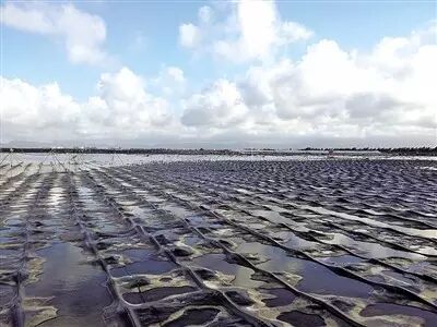

真空预压法
真空预压法是普遍使用的一种对软土地基进行加固的方法。其原理是 对被加固软基抽真空形成的大气压差作为预压荷载, 使加固区域内的土 体造成负压,通过排水通道传至设计深度, 沿深度基本呈矩形分布,真 空预压排水固结法加固软基不需要施加实体荷载,软基预压排水是在真空 吸、挤压共同作用下完成,真空预压是使边界的孔压降低,真空度越高, 沿深度衰减越小,则增加的有效应力越大,加固效果越好。真空预压法是 众多软基处理加固方法中的一种,适用于加固淤泥、淤泥质土和其他能够 够排水固结而且能形成负超静水压力边界条件的软粘土,具有工期短、费 用低、无噪音、排水效果显著等优点。

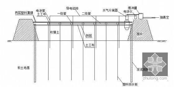

电渗法
电渗加固机理要从土的微观结构说起。土是固--液--气三相分散系。土的固相即土颗粒, 其表面通常带有负电荷, 在外加电场作用下, 向 电势高处运动, 此现象称为电泳;土的液相即土中水, 它极易和被溶 解的物质如水中的阳离子结合成水化阳离子, 在外加电场作用下, 向电 势低处运动, 此现象称为电渗。在土中插入金属电极,并通以直流电,在电场作用下,土中水从阳极 流向阴极,产生电渗,从而降低高黏性土的含水率或地下水位,以改善土 性的加固方法。电渗法具有加固速率快、效果明显及对周围环境污染少等优点,在滩涂地基处理施工中使用广泛。

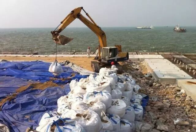

堆载预压法
堆载预压法是在布设完的排水通道的地基上分层施加堆载材料,进行正向施加荷载,使地基土体产生沉降固结的方法。荷载材料根据当地资源 情况可以选用土、砂或山皮土、山皮石等,按设计分级堆载到一定的厚度 或标高,达到一定的固结周期后,卸载至设计标高整平,堆载预压法加固期长、受季节性影响大和需要大量的堆载材料等特点。

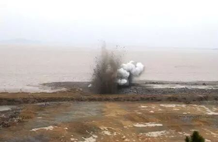

爆破挤淤法
爆破挤淤的原理是通过爆炸作用排淤填石,达到泥、石臵换目的。施 工方法就是在抛填堤头泥石交界面前方的淤泥中埋设群药包,药包爆炸后,通过药包爆炸的能量将堤头前面的淤泥向四周挤开,在淤泥内形成爆炸空 腔,抛石体随即坍塌充填空腔,使爆前处于平衡状态的抛石体向强度降低 处的淤泥内滑移,达到泥、石臵换的目的,从而达到处理软土地基的目的。爆破挤淤技术具有施工工艺简单、对其它工序干扰小、施工速度快、后期沉降小的优点,特别是在较厚度淤泥的软基处理工程中这些优点表现得更加明显。爆破挤淤深度可以达到十几米。
爆破挤淤技术明显的优点:
施工工艺简单,对其他工序干扰小,施工速度快,后期沉降小。这种方法实质上是抛石挤淤和压载挤淤的进一步 发展,无疑具有很高的技术与经济价值。通过前面的分析,以上各种软土的处理方法各有优缺点,我们应该根据场地及软土的具体情况,具体分析, 采用成本低、效果好的处理方法。
