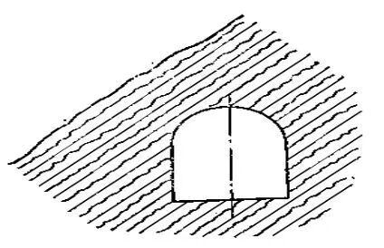

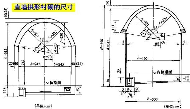

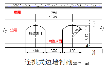

直墙拱形衬砌特点:
直墙开挖拱形孔洞
边墙形成带支墩的连拱
支墩纵向尺寸>2m
拱形孔洞纵向尺寸不大于5m
墙拱顶至拱圈起拱线的距离>100cm
适用:
地质条件尚好,侧压力不大,但又不宜采用半衬砌。

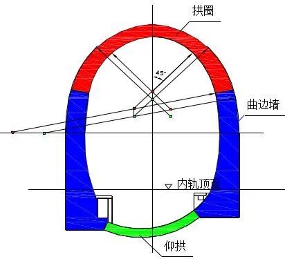

曲墙拱形衬砌:
无仰拱结构不闭合!有仰拱结构闭合!
适用条件:
地质较差,岩体松散破碎 强度不高
有地下水
侧向水平压力也相当大

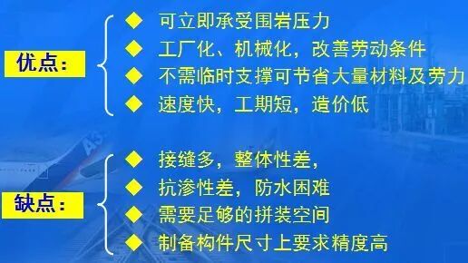

2.装配式衬砌
特点:受力快、便于机械化施工、改善劳动
衬砌分成块-预制-运输-拼装成环(用于盾构法隧道)

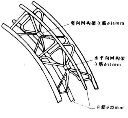

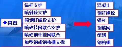

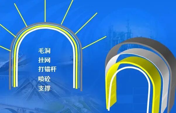

3.锚喷支护
特点:围岩密贴、支护及时、柔性好、控制围岩变形
适用性:适用各种围岩地质条件,若作为永久衬砌,一般考虑在Ⅰ、Ⅱ级等围岩良好、完整、稳定的地段中采用。
不宜采用喷锚支护作为永久支护的情况:
■对衬砌有特殊要求的隧道或者地段,如洞口
■辅助坑道或其他隧道与主隧道的连接处及附近地段;
■围岩及覆盖层太薄,且其上已有建筑,不能沉落或者拆除的地段;
■有很高防水要求的隧道;
■地下水有侵蚀性,可能对喷射混凝土和锚杆材料造成腐蚀的地段;
■最冷月平均气温低于-5℃地区的冻害地段。

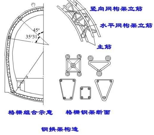

典型喷锚支护设计
钢格栅支撑

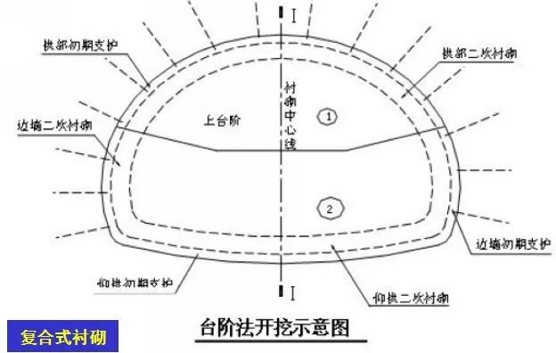

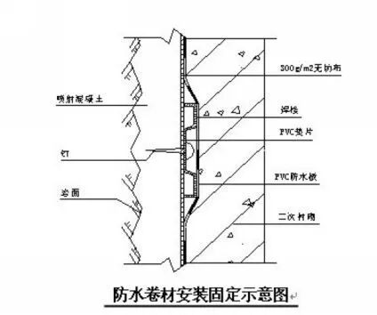

4.复合式衬砌
衬砌分两层或三层以上,常为外衬和内衬:“双层衬砌”
类型:
防水板铺设
隧道净空
优点:
◆  改善受力条件,相对单层同厚度模筑衬砌,承载能力提高20%~30%
◆  防止外层衬砌风化,使喷层内钢筋网和锚杆端部免于锈蚀
◆  表面光洁平整,利于通风
◆  防水效果好
缺点:
◆  造价较高,施工较复杂

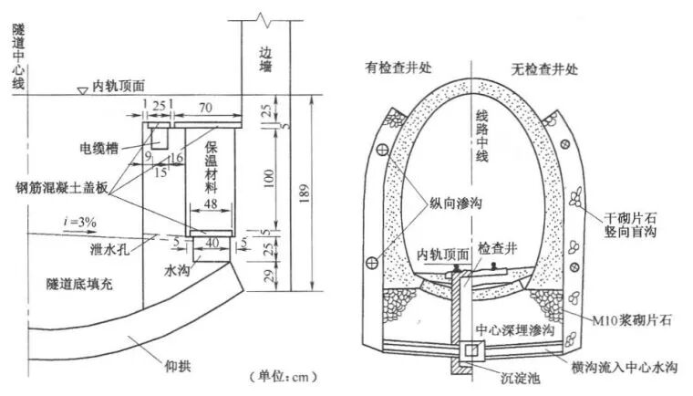

仰拱作用:
①解决基础承载力不够,减少下沉:防止底鼓隆起变形,调整衬砌应力作用;
② 封闭围岩,制止围岩过大松弛变形,将围岩塑性变形和形变压力控制在允许范围,提高结构整体承载力;
③ 增加底部和墙部的支护抵抗力,防止内挤而产生剪切破坏。

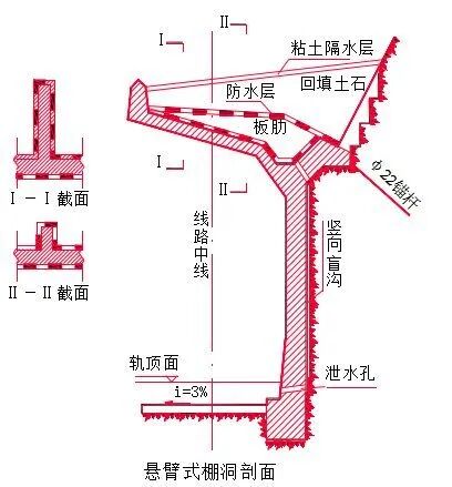

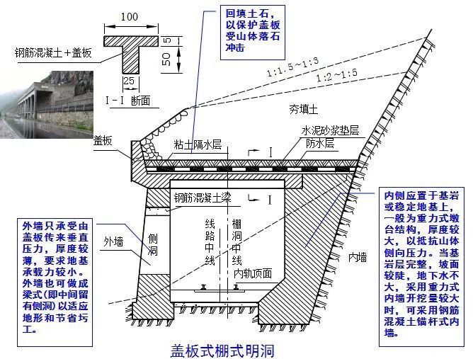

5.特殊情况衬砌

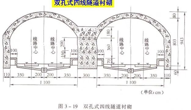

喇叭口隧道衬砌:在山区双线隧道,有时为绕过困难地形或避开复杂地质地段,减少工程量,可将一条双幅公路隧道分建为二个单线隧道或二条单线并建为一条双幅的情况,(或车站隧道中的渡线部分),衬砌产生了一个过渡区段,这部分隧道衬砌的断面及线间距均有变化,相应成了一个喇叭型,称为喇叭口隧道衬砌。

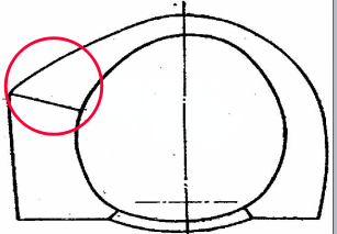

偏压隧道衬砌:当山体地面坡陡于1:2.5,线路外侧山体覆盖较薄,或由于地质构造造成的偏压,不对称围岩压力, 衬砌不对称。

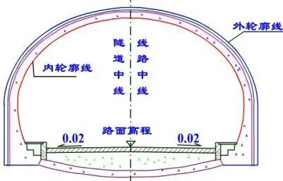

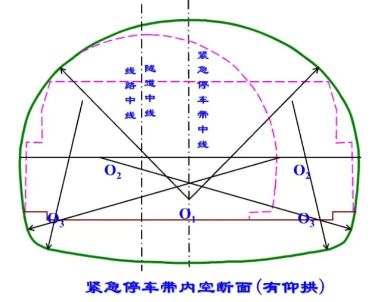

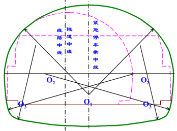

隧道衬砌横断面的一般选择:

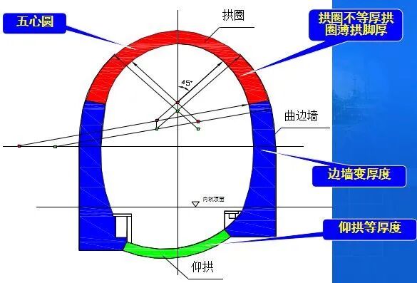

隧道衬砌承受径向分布的压力,采用圆形。承受竖向压力为主,水平压力小,上部采用圆形或尖拱,下部直墙式。承受竖向压力和水平压力,上部采用圆形或平拱,下部曲墙式,必要设仰拱。

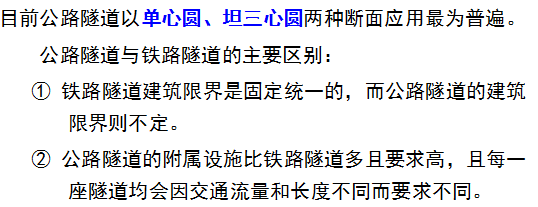

山岭隧道多采用三心圆或单心圆弧断面,较少采用四心圆或五心圆。暗挖法公路隧道多采用三心圆,包括山岭隧道、城市隧道、水底隧道。盾构和TBM隧道基本为单圆形断面。沉管隧道为矩形断面。

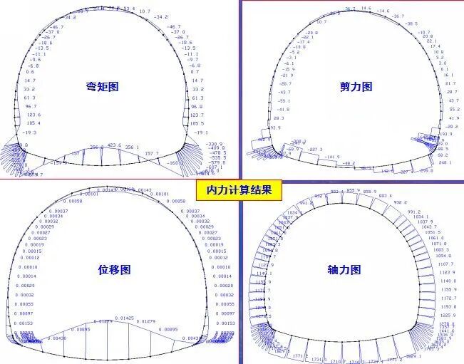

地下结构的计算方法为两类:荷载结构法和地层结构法.
一般来说,地层岩性较差,洞室跨度较大宜采用荷载结构法。地层构造较完善,围岩的支承能力较好时宜采用地层结构法。目前,我国在地下工程的结构计算中,采用较多的仍是以散体压力理论为基础的荷载结构法。

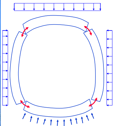

荷载结构法的计算方法
地层对于地下结构作用只是产生作用在结构上的荷载(包括主动的地层土压力和被动弹性地层抗力),一般可用结构力学的方法计算衬砌在荷载作用下产生内力和变形。下面就拱形、圆形、矩形结构在简单荷载作用下的内力和变形计算作如下介绍。
?(一)?拱形结构
曲墙拱结构—采用假定抗力图形法?
该结构被简化为主动荷载(垂直荷载大于侧向荷载)及弹性抗力共同作用下,支承在弹性地基上的无铰高拱。拱两侧弹性抗力按二次抛物线分布,最大抗力点为h?点,值为σh。为了便于计算,可将基本结构分解为在主动外荷载和单位抗力(被动荷载)作用下的两个基本图式,分别计算出相应的截面内力和位移值,接着用迭加原理求出衬砌截面的总内力。具体步骤如下:
(1)求出在主动荷载作用下衬砌截面的内力。?
(2)求在单位被动荷载(单位抗力)作用下截面i所产生的内力。
(3)求最大抗力σh值。
(4)求衬砌截面的总内力。
直墙拱结构
该方法将拱圈和边墙分开计算,将拱圈处理为弹性固定在边墙上的无铰平拱,边墙处理为搁置在弹性地基上的直梁,在拱脚和墙顶连接处应满足力的平衡条件和变形连续条件。拱圈的弹性抗力的分布按“假定抗力图形法”计算最大抗力点发生在墙顶。其值为σh。拱脚处抗力为σd,当Φ=75-90°时可把σd当作抗力最大值。边墙底部视为弹性地基上的刚性梁,侧面按其换算长度来确定为长梁(≥2.75),短梁(1—2.75),刚性梁(<1)。然后按初参数方程来计算墙顶截面位移及边墙各截面的内力。拱圈衬砌截面的内力计算方法及步骤与曲墙式衬砌相同。
