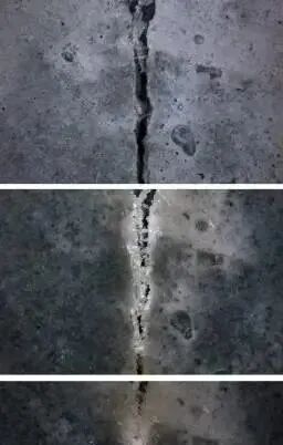

1.自愈混凝土——打不死的小强
自愈混凝土就是通过作用于结构的腐蚀性雨水渗入加以激活,以其对混凝土开裂部分进行局部填充,形成混凝土的“修复愈合”。
自愈混凝土的优势:
混凝土结构失效的主要原因是微裂缝的扩展,自愈混凝土的主要性能便是能在混凝土产生裂缝后做出反应自行愈合,这种新材料不仅可以提高混凝土的使用寿命,更能有效降低节约混凝土结构中的维护成本。拥有这样的性能优势,自愈性混凝土注定会是未来施工过程中建筑材料的首选。

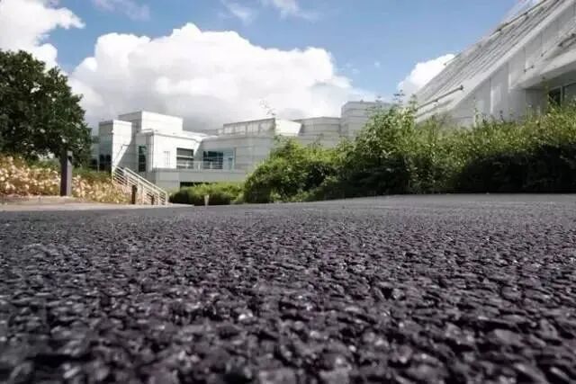

3.透水混凝土——道路积水终结者

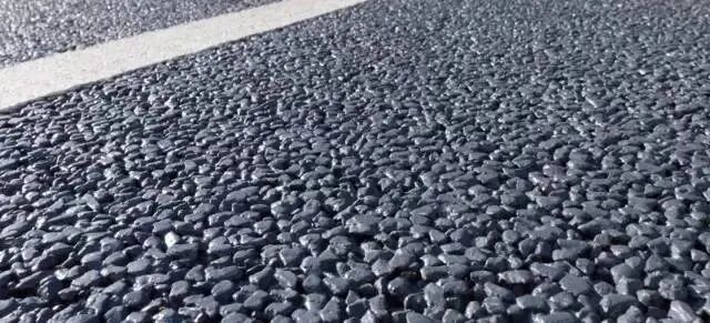

透水混凝土最早在上世纪七、八十年代开始得到研究和应用,近些年被不少国家大量推广并使用,但是透水混凝土究竟是什么呢? 其实它是一种由骨料、水泥和水拌制而成的多孔轻质混凝土。 作为一种新的环保型、生态型的道路材料,透水混凝土所具备的透气、透水以及重量轻等优点,让它在城市雨水管理和水污染防治等工作上有着不可替代的重要作用。

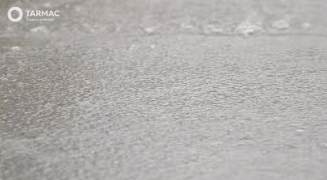

 Topmix Permeable是一种新型的路面系统,“饥渴”是它最鲜明的特色。
这要归功于 Permeable 特殊的路面结构。它不像普通的路面是用砂石混凝土组成,而是将细小的花岗岩碎石混合在一起作为表层,以留下更大的缝隙。
这样一来,下雨天时雨水就会通过这些缝隙快速渗透进地面,流入下方宽松的混凝土层,那里可以容纳大量的水分。或者是结合地下排水管道引导水流方向,将大量的雨水排放到别地。
实际测试表明, Permeable 最高可以承受 36000毫米/小时的雨量。而相比之下,一般的沥青路面只能承受 300毫米/小时 ,高下立判。除了能有效解决积水和城市内涝的问题,这种技术还能减少炎热天气时沥青路面的受热,降低地表温度,一举两得。

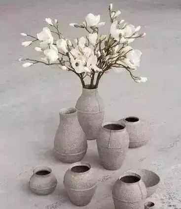

清水混凝土做成的花瓶

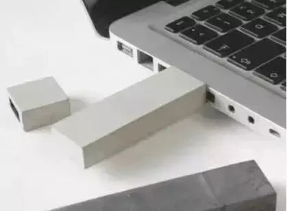

清水混凝土U盘

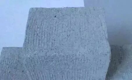

泡沫混凝土做成的石块

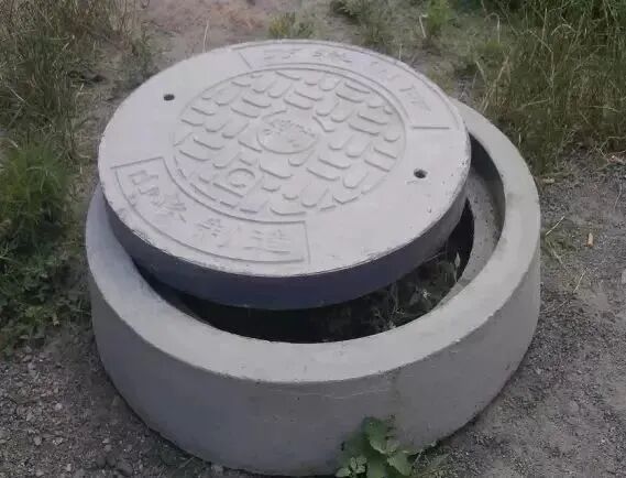

钢纤维混凝土早在20世纪初期就已经出现,更在一些发达国家的军事设施和桥梁等领域得以推广并应用。与普通混凝土不同的是,钢纤维混凝土在混凝土开裂后,横跨裂缝的纤维就可以成为外力的主要承受者,这样使原本脆性的混凝土材料可以呈现出很高的延性和韧性,具有一系列优越的物理和力学性能。
钢纤维混凝土井盖
