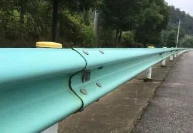

双波护栏指护栏板只有两条波纹的护栏,每条波纹高85MM

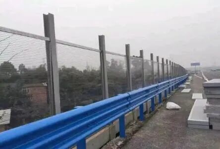

三波护栏指护栏板有三条波纹的护栏,每条波纹高85MM
双波和三波护栏的共同点是都用于公路防护,是波形护栏的基本分类。
双波护栏防撞等级较弱,常用于不是很危急的高速公路,农村公路等;而三波波形护栏防撞等级较高,适用于比较危险的路段,如高速公路,山村公路,险要路段等。
