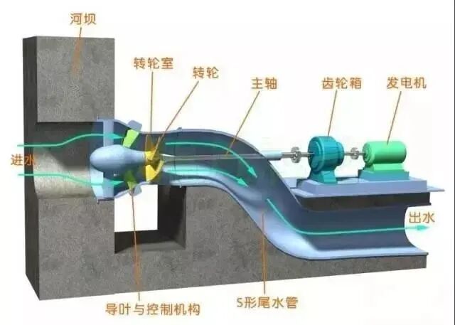

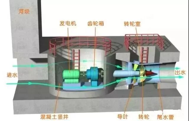

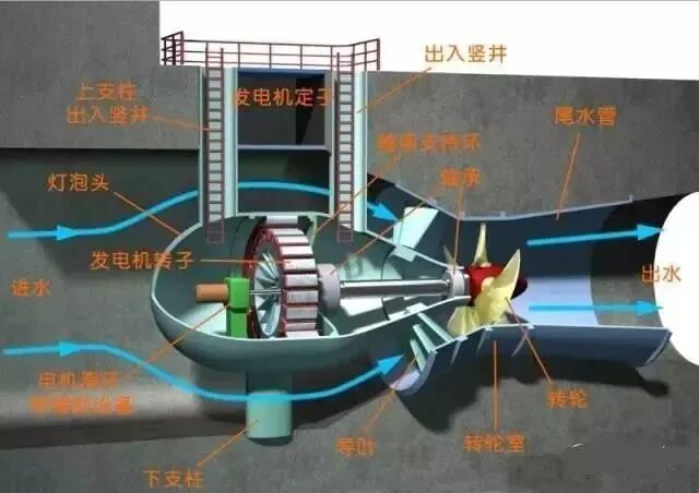

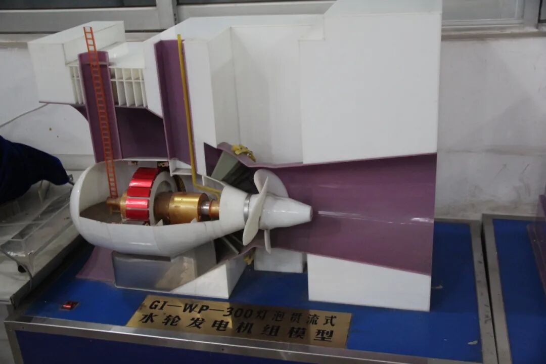

灯泡贯流式水轮机是一没有蜗壳的、卧式装置的轴流转桨式水轮机,与水轮机主轴直接联接的发电机装在前面的灯泡型壳体内。壳体由前支柱和座环固定导叶所支撑,将顶部的一个前支柱做成空心,并在内部布置有检修入孔、管路通道和电缆通道。导叶呈斜向圆锥形布置,由控制环和导叶转动机构操作其改变开度。灯泡贯流式水轮发电机组模型如图9所示。水流由左边引入,绕过灯泡体,经过座环、导叶,最后进入水轮机转轮。
图片(a)轴伸贯流式水轮发电机组示意图
(b)竖井贯流式水轮发电机组示意图
(c)灯泡贯流式水轮发电机组示意图
(d)灯泡贯流式水轮发电机组模型
图 9    灯泡贯流式水轮发电机组模型
