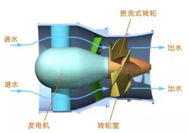

当轴流式水轮机的主轴装置成水平或倾斜,且不设置蜗壳,水流由管道进口到尾水管出口为轴向流动,水流直贯流经转轮,这种水轮机称为贯流式水轮机。其不设引水蜗壳,叶片有固定和转动两种。它是低水头、大流量水电站的专用机型,适用水头为1~25 m。它具有较高的过流能力和较大比转速,水力损失相对较小,因此多用于小型水电站。根据发电机装置方式的不同,贯流式水轮机又可分为全贯流式水轮机和半贯流式水轮机两类。
将发电机转子直接安装在转轮叶片的外缘时称为全贯流式水轮机。它的优点是流道平直,过流量大效率高。但由于转子外缘速度过大、周线长,旋转密封十分困难,所以这类水轮机的应用较少。为了避免上述问题,发电机可采用轴伸式、竖井式及灯泡式这三种方式进行设置,这类水轮机统称为半贯流式水轮机。其中目前广泛应用的是灯泡贯流式水轮机。
轴伸贯流式水轮机的特点是将水轮机主轴向下游伸出尾水管以外,并与安装在外水管外面的发电机相连接。
竖井贯流式水轮机是将发电机布置在混凝土竖井内,水轮机布置在竖井下游,两者以主轴直接联接,上游来水可从两边绕过竖井进入水轮机转轮。
灯泡贯流式水轮机则是将发电机安装在灯泡型的密闭机壳内并与壳体下游的水轮机直接联接,此时水流可从四周绕过壳体进入水轮机。
前两种半贯流式水轮机应用水头较低,效率也低,机组容量不大,多应用于小型水电站中。灯泡贯流式机组结构紧凑,流道平直,过流量大,多适用于较大容量的机组。
图片图5 贯流水轮机转轮模型
