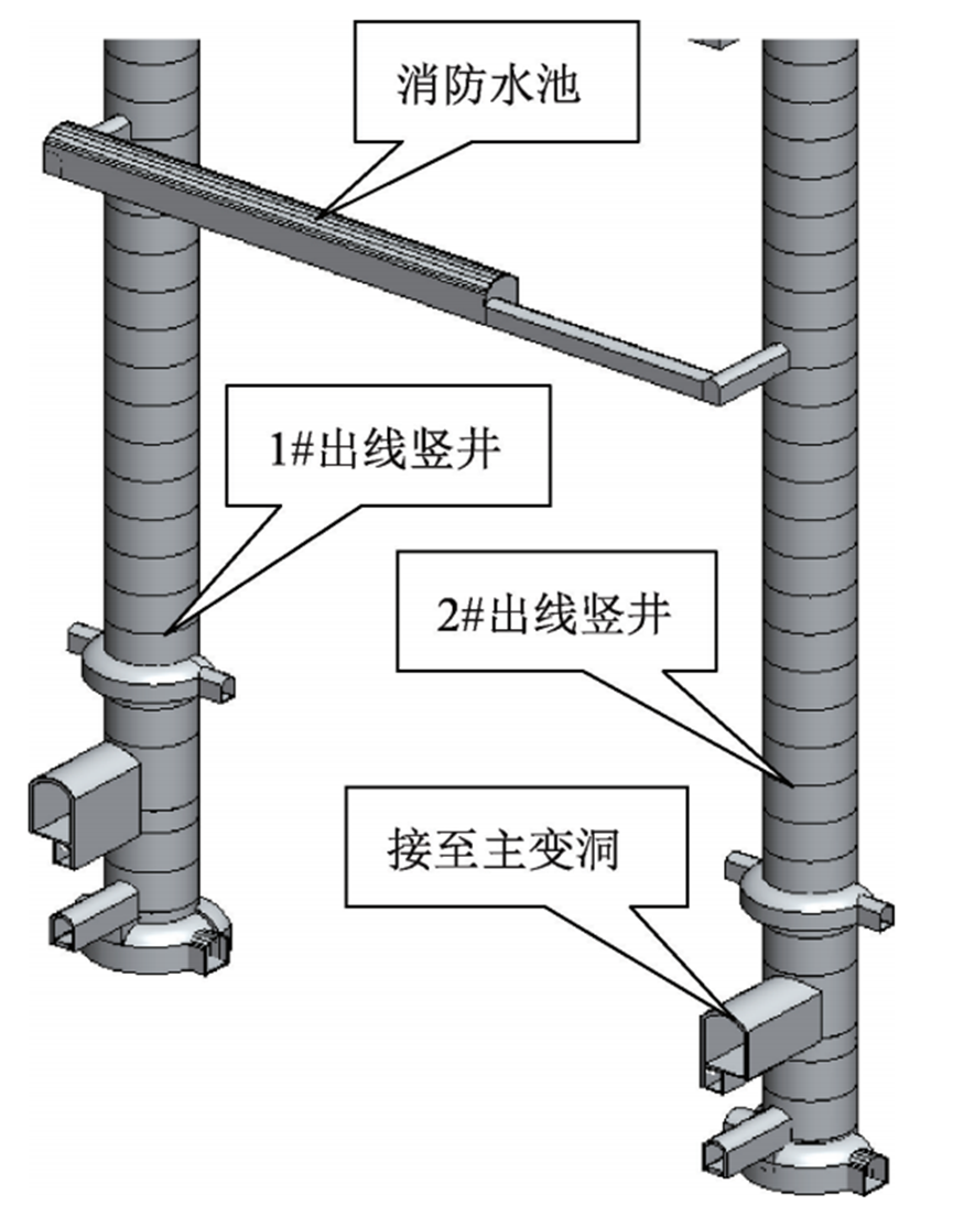

消防给水系统采用高压供水系统,利用厂区防渗排水系统灌排廊道(EL.707.40 m)进行扩挖并浇筑形成高位消防水池(有效容积315 m?),消防水池补水取自电站自建3万m?/d净水厂。从消防水池引出两路DN150供水管分别沿两路出线竖井下行,在主变洞电缆廊道交通洞减压至0.44 MPa后接入主变洞消防给水环网。以左岸为例,消防水池布置如图1所示。
图1 地下厂房消防水池布置

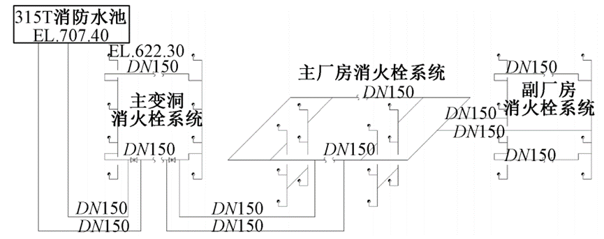

根据地下厂房防火分区划分,将消火栓系统划分为主厂房、副厂房及主变洞三大区域环网,各环网之间通过两根DN150供水管联络,并最终与消防水池两根DN150出水管相连,保证各区域消防系统安全可靠。结合百万机组的尺寸特点,主厂房消火栓采用上下游双侧布置,主环网设置于水轮机层,并以机组段为单元在水轮机层及蜗壳下层分别设置上下游联络管,形成一主八副的消防供水环网;主变洞消火栓横干管分别设置于主变搬运道及拱顶通风层,由各消防立管实现互联互通,并通过3#、6#母线洞与主厂房消火栓管网互联互通;副厂房在底层及顶层设置横干管,由各消防立管成环后通过水轮机层与主厂房消火栓管网互联互通。各消火栓直接从环网上引出,布置满足任何着火点均有两股不小于13 m的充实水柱同时到达。消火栓系统原理见图2。
图2 消火栓系统原理

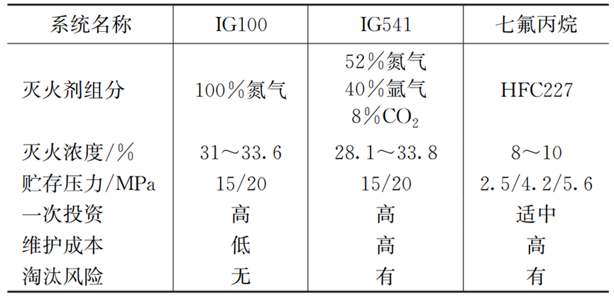

副厂房内的二次监视室、计算机室、通信机房和主变洞内的500 kV继保室,考虑其在电网中的重要位置,设置气体灭火系统。在气体灭火系统选择时,对于有人场所目前国内常用的介质有IG541,七氟丙烷以及IG100。各系统基本特性见表1。
表1 各气体灭火系统比较
尽管七氟丙烷以其价格低廉、储存压力较低的优点被广泛应用于民用、工业建筑,但其在高温条件下分解产生的氟化氢对精密电气设备有一定程度上危害,同时对于其温室效应业内也有一定争议;而IG541介质中由于其含有少量的CO2气体,一旦在充装过程中混入了水分,钢瓶经长期腐蚀后会造成强度降低,近年来南京、杭州等地均发生IG541气瓶爆炸事故。依托于设计、制造、验收规程规范的不断完善以及制造成本不断降低,IG100系统以其高效、环保、安全的特点逐渐崭露头角。本工程亦采用了IG100气体灭火系统,系统设计参数依据《惰性气体灭火系统技术规程》(CECS312)及《气体消防系统选用、安装与建筑灭火器配置》(07S207)进行确定,灭火设计浓度不小于40.3%,不大于无毒反应浓度43%,喷放时间不大于60 s。系统采用自动、手动及机械应急3种启动方式,同时瓶组采用1主1备,在线手动切换。

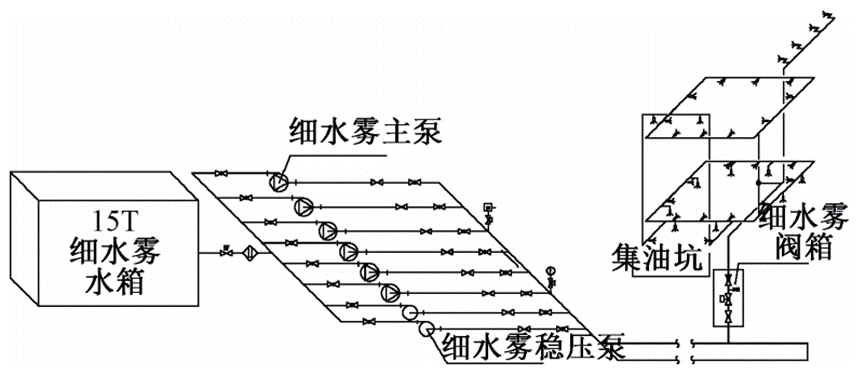

试验模型以主变压器实体为基准1∶1构建,细水雾系统按照局部应用开式系统设计,由储水箱、供水装置、过滤装置、控制阀、管路系统、细水雾喷头、火灾探测报警系统等组成,补水水源取自生活供水系统。系统设计参数按照《细水雾灭火系统技术规范》(GB 50898)进行确定,设计喷雾强度不小于2 L/(min·m2),系统设计流量为471 L/min,持续喷雾时间24 min,一次用水量为12 m?。供水装置采用高压柱塞式泵组,主泵按照4用2备进行配置,单泵参数Q=125 L/min,H=15 MPa;稳压泵按照1用1备配置,单泵参数Q=30 L/min,H=1.28 MPa。系统管网采用316 L奥氏体不锈钢。
喷头分两层围绕变压器本体布置,第一层离地1.5 m,第二层离地4.2 m,对底部集油坑、冷却器及油枕增设专用喷头保护,如图3所示。喷头流量系数K采用1.0/1.7,工作压力不小于10 MPa。
图3 主变细水雾系统

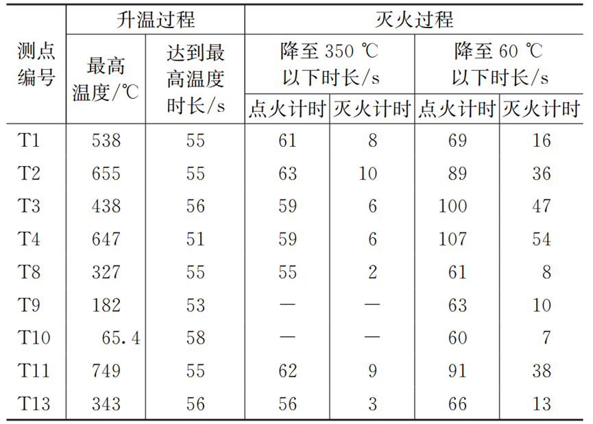

在试验模型底部设置14个油盘,油盘平面尺寸2 580 mm×2 000 mm至1 070 mm×1 000 mm不等,每个油盘注入100 mL汽油和一定量柴油作燃料,燃料层总厚度按20  mm控制,以此进行火灾模拟,油盘布置见图4。对每个油盘设置温度监测,对主变第二层管网、油枕喷头管网及冷却器顶部管网设置压力监测。

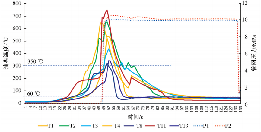

部分探测仪器因在试验过程中受损严重,不纳入统计数据范围,有效的9组温度数据见表2。
表2 各油盘温度及灭火历时
可见各油盘的最高温集中出现在点火后第55 s;点火后第53 s,灭火系统启动,各油盘的温度迅速降低,第63 s各油盘温度已低于柴油燃点(350 ℃),第107 s各油盘温度低于柴油闪点(65 ℃),最长灭火计时为54 s,灭火历程见图5。综合分析油盘所处位置,灭火历时最长的3#/4#油盘均靠近试验区进风口,供氧充足且受一定风速影响,表明环境因素对细水雾系统的灭火效果有一定影响。
图5 各测点实测温度与压力值
试验结果表明,在受限空间下细水雾系统对于主变压器火灾具有较好的降温和灭火效果。
