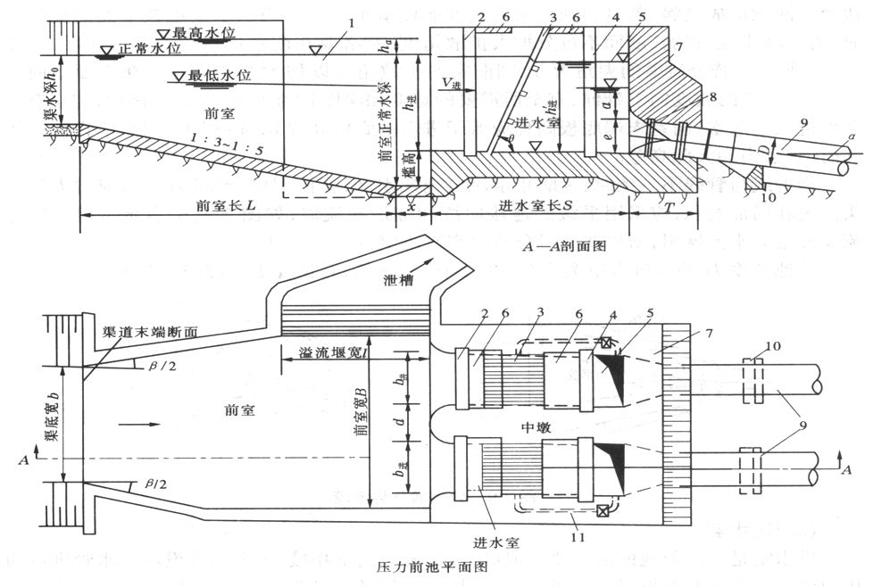

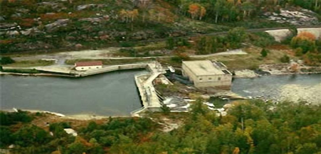

一、压力前池
在引水渠道末端,将渠底加深,将渠道平面尺寸扩大,形成一水池以便平稳水流和布置压力管道的进水口,此水池称为压力前池。它是引水渠道和压力水管之间的连接建筑物,是无压引水式水电站上的平水建筑物。
压力前池的作用是:
1.将引水渠道中的流量均匀地分配给各压力水管,并设置闸门控制进入压力水管的流量;
2.再次拦截和清除水中的污物、泥沙和浮冰等,防止其进入压力水管;
3.当压力前池设有泄水建筑物时,可以渲泄多余水量、限制水位升高。当下游有其它用水要求时,在电站停止运行的情况下,可通过泄水建筑物向下游供水;
4.压力前池有一定容积,当机组负荷变化引起需水量变化时,起一定的调节流量和反射水锤波的作用。
所以,在无压引水式水电站的引水道末端,必须设置压力前池。

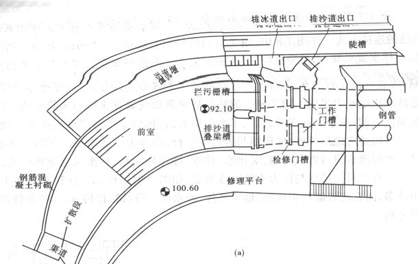

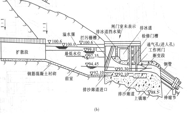

模式口水电站压力前池布置图
压力前池主要由下列主要建筑物组成: 前室和进水室;压力墙; 泄水建筑物;排污、排沙、排冰建筑物。
压力前池的主要设备有拦污栅、检修闸门、工作闸门、通气孔、旁通管、启闭设备和清污机等。

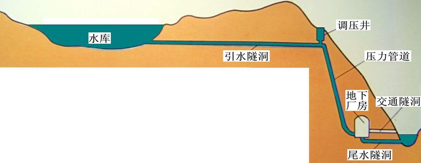

二、调压室
调压室是在较长的压力引水道上修建的比压力引水道断面积较大,位于有压引水道与压力管之间,并具有自由水面的平水建筑物。
调压室的功用是:
1.调压室具有自由水面,能反射由压力管道传来的水击波,从而避免或减小了引水道中的水击压力。由于缩短了封闭管道的长度,也大大降低了压力管道中水击压力。
2.调压室有一定容积,离厂房较近,机组负荷变化时能迅速补充或存蓄一定水量,有利于机组的稳定运行。

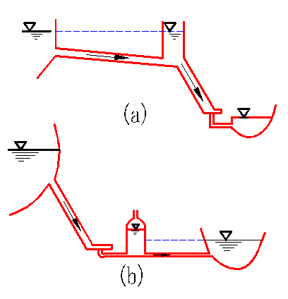

根据不同的要求及条件,调压室可以布置在厂房的上游和下游,在有些情况下在厂房的上下游都需要设置调压室而成双调压室系统。调压室在引水系统中的布置归纳起来有以下四种基本方式:
(a)上游调压室(引水调压室):适用于厂房上游有压引水道比较长的情况。
(b)下游调压室(尾水调压室):适用于厂房下游具较长的有压尾水隧洞。

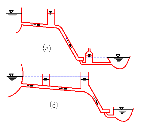

(c)上下游双调压室:适用于厂房的上下游都有比较长的有压引水道。
(d)上游双调压室:当引水道中有施工竖井可以利用时,采用双调压室方案可能是经济的;有时因电站扩建,原有调压室容积不够而增设辅助调压室;有时因结构、地质等原因,设置辅助调压室以减小主调压室的尺寸。

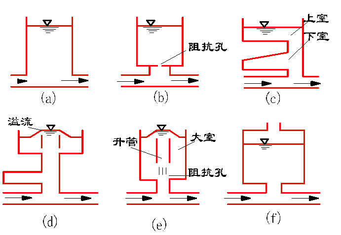

根据调压室的作用和基本要求,调压室有以下几种基本类型:
(a)简单圆筒式调压室;( b)阻抗式调压室;
(c)双室式调压式;(d)溢流式调压式;
(e)差动式调压室;(f)气压式或半气压式调压室。

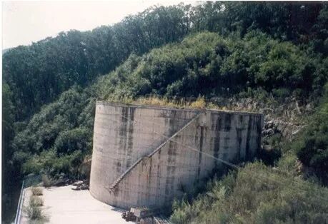

中小型水电站常用调压室的结构型式有塔式和井式两种典型形式。

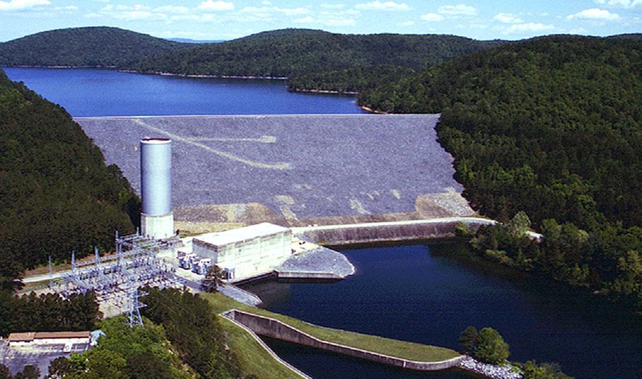

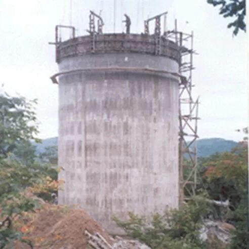

塔式结构——调压塔:布置在地面以上,其结构如同水塔。
吉林抚松双河电站调压塔

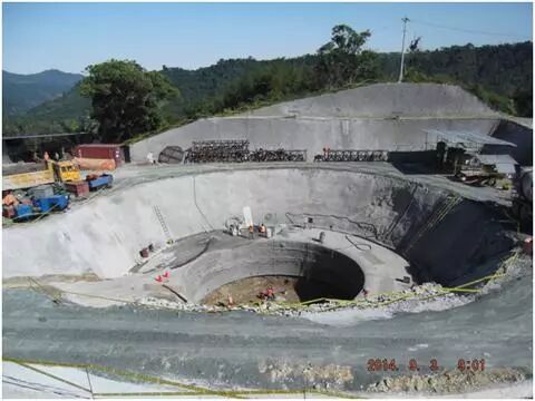

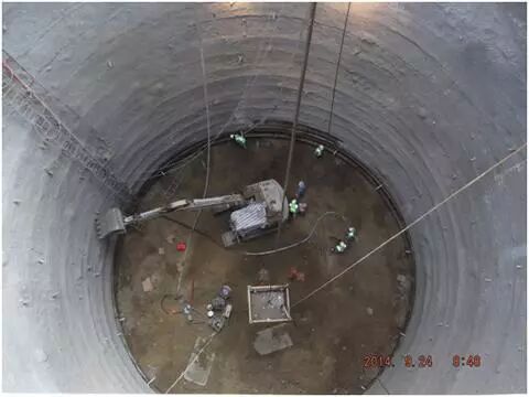

井式结构的调压室是在地下开挖成圆井或隧道,加以衬砌而成,又叫调压井。
厄瓜多尔TP水电站项目二级电站调压井
