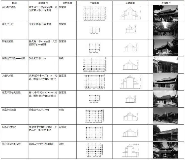

自然因素包括建筑所处地域的地理位置、气候特征及地形地貌等。苏州位于长江三角洲东南部,北纬30?46′~32?02′,东经120?11′~121?16′。属于亚热带季风海洋性气候,气候温和,雨量充沛,年平均降水量可达到1100mm。苏州地貌主要以平原为主,地势较为低平,周边略有山脉,境内湖泊交错,河流纵横。我国5大淡水湖之一的太湖,2/3的面积在苏州辖区内,为苏州提供了发展渔业的天然契机,使其成为富饶的鱼米之乡,为吸引更多的外来人口提供了良好的自然环境。另外,隋朝还开辟了京杭大运河,改善了江南地区的水陆交通,促进了生产力发展和社会经济繁荣,进一步开发了太湖流域,使得苏州在唐代中期便成为了东南地区的大都会。宋朝对农田水利建设方面更为重视,进一步促进了苏州农业经济的发展,成为了全国赋税的重心,“苏湖熟,天下足”广为流传。平坦的地势、温和的气候、纵横的河流,以及柔软、委婉、悠扬、灵性的水乡文化使得香山帮木作营造技术独具特色。如苏州殿庭构架正贴3)采用抬梁式结构,但边贴却具有穿斗式特征。虽然相对于其他建筑类型来讲,殿庭比较强调庄严、肃穆的氛围,但大多数苏州香山帮殿庭却采用了类似于《营造法式》中厅堂式木构架类型,即不用草架、平棊,而采用彻上明造。同时,轩4)一般较多用在苏州厅堂中,但在殿庭中亦偶有出现,因此苏州殿庭木构架样式与北方区别很大,突出强调构架样式厅堂化的特点(表1)。苏州众多的水系使得香山帮建筑呈现出柔情似水的一面。尽管由于功能需求,殿庭建筑形态多强调庄严肃穆的特征,却也有呈现出柔美曲线的构件。如其中的梁以平直的月梁为主,梁端向下稍作卷杀,也有短川整体呈弓形,给端庄的殿庭带来几分活泼气氛(图1)。

表1 苏州代表性殿庭
