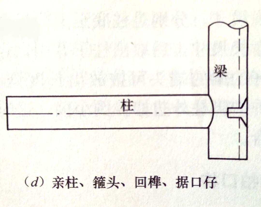

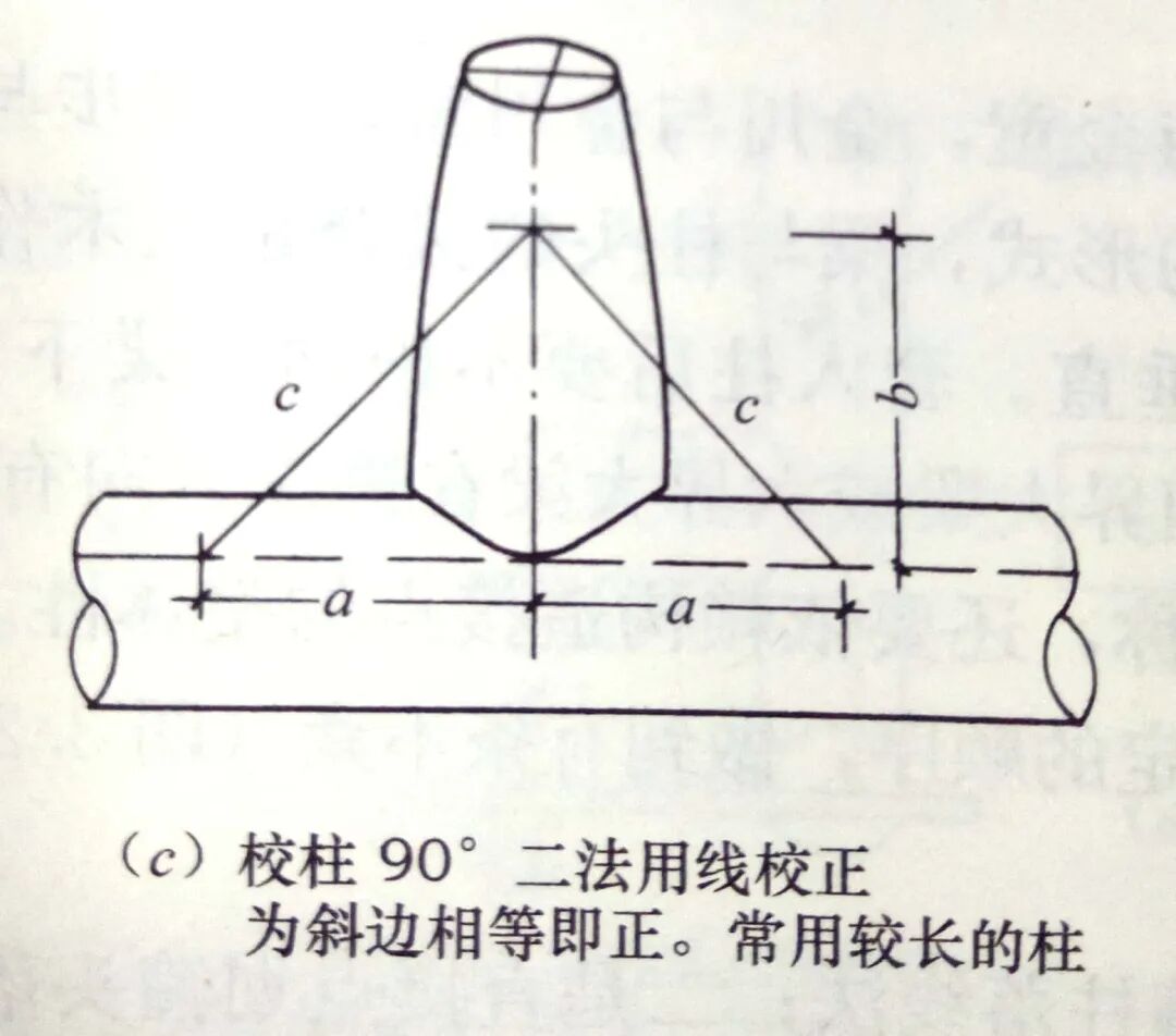

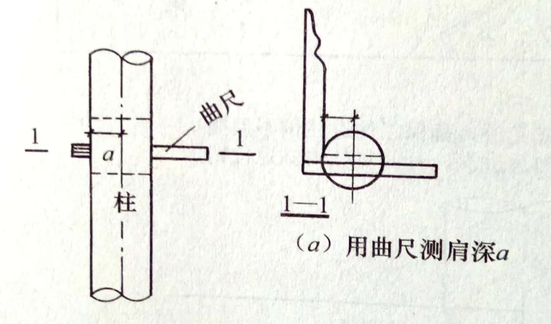

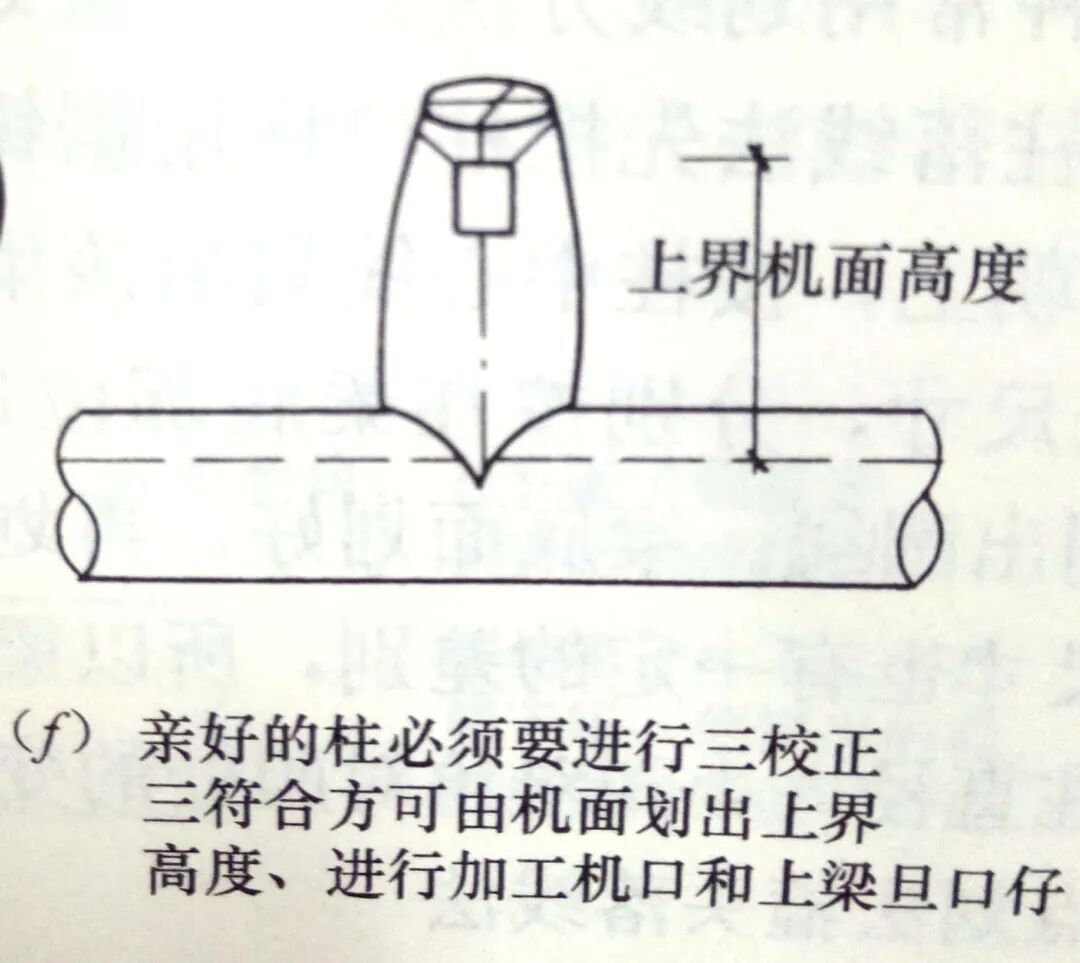

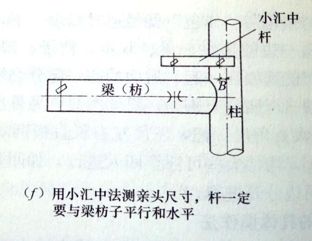

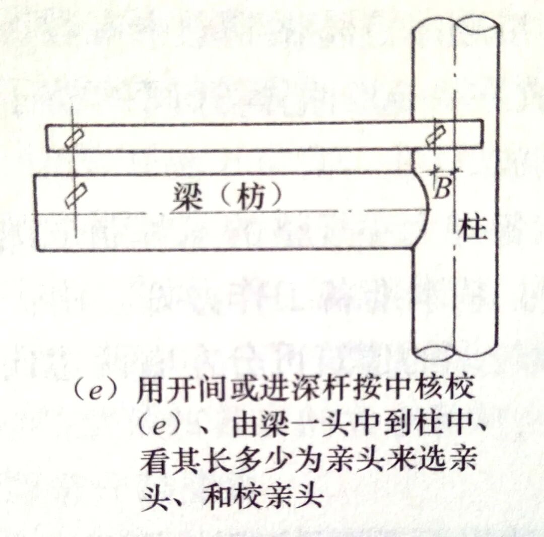

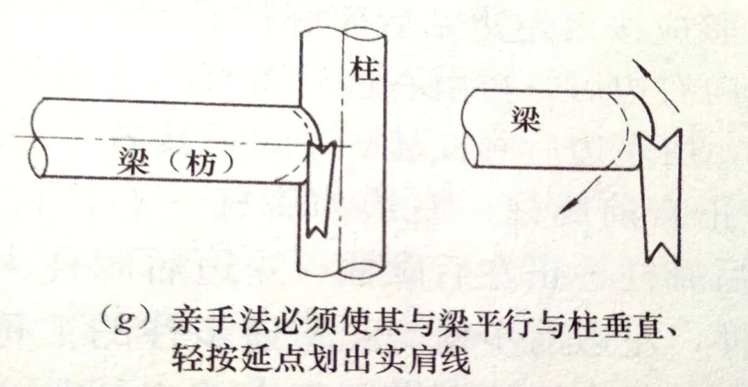

亲和法
什么叫亲和法?

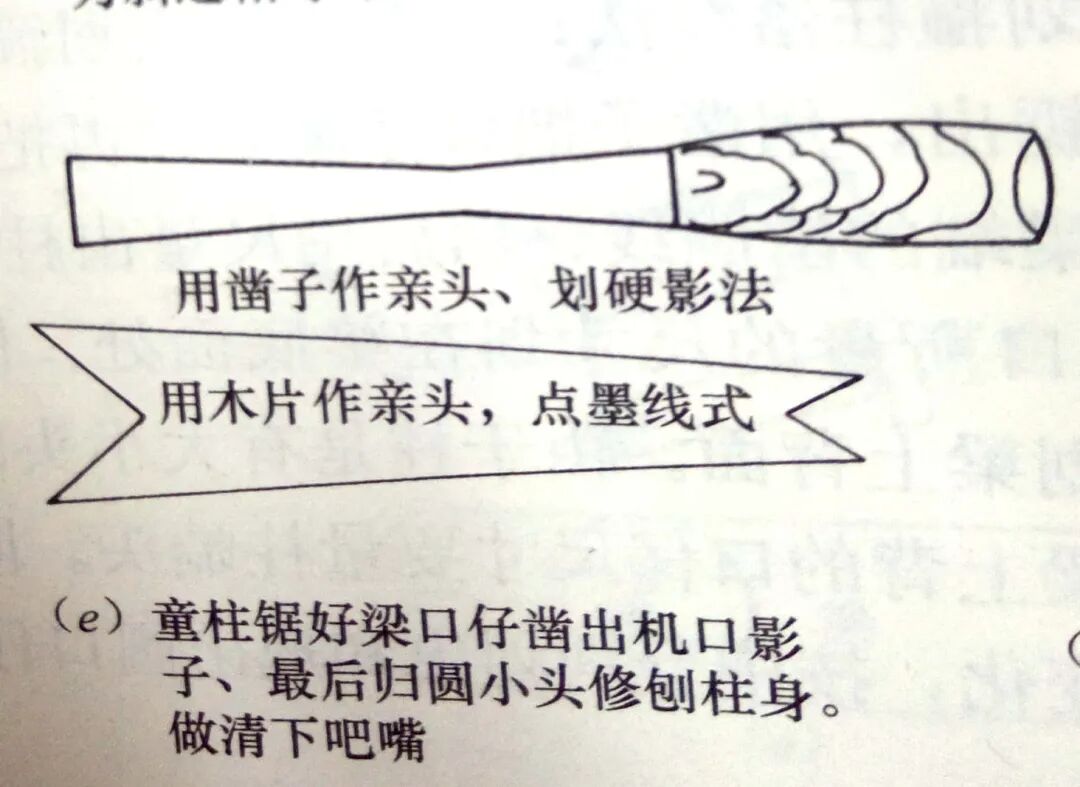

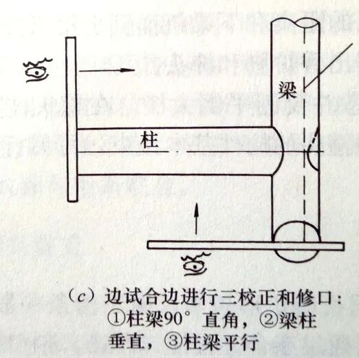

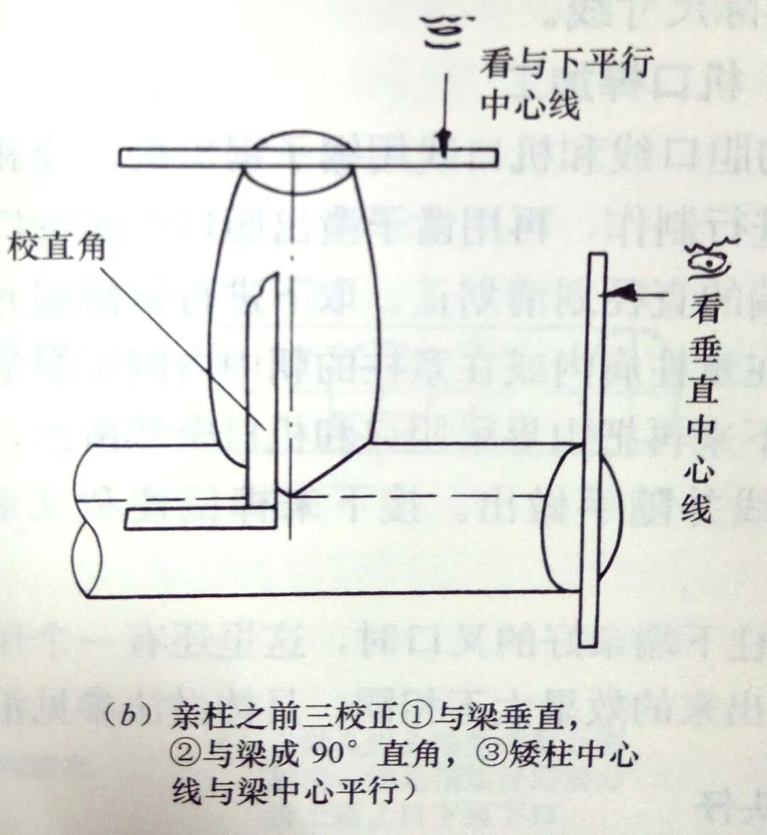

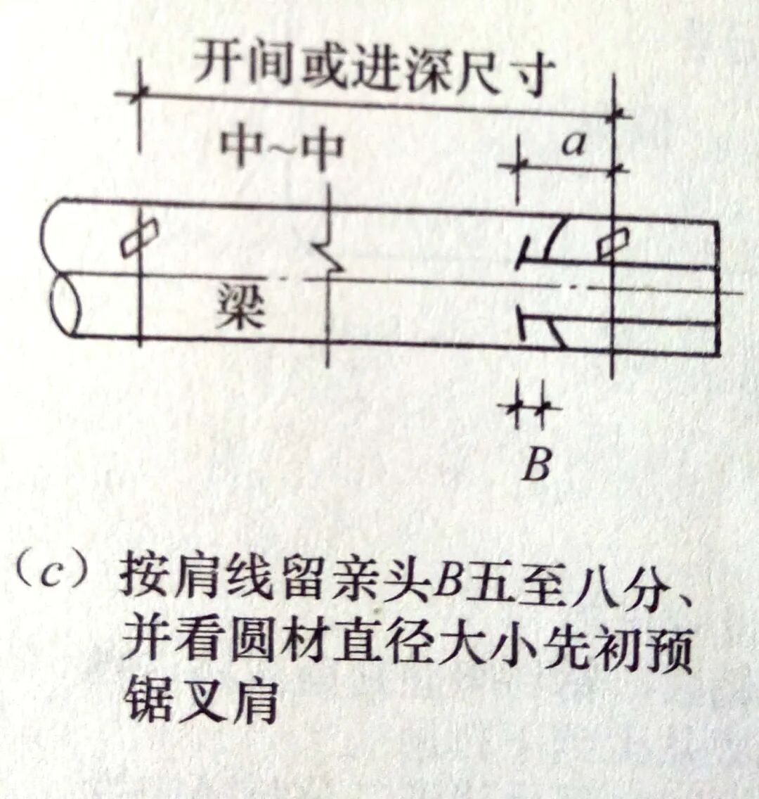

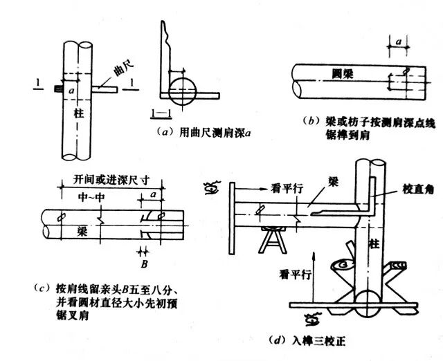

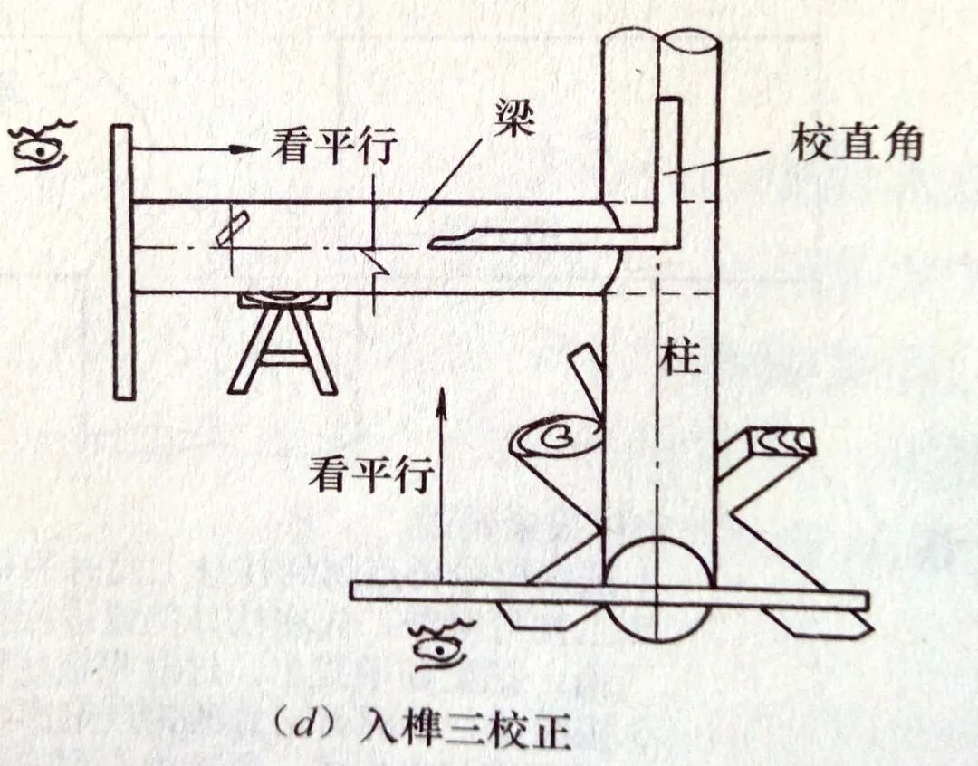

凡做亲和的活常有童柱与梁、双步,连机与桁条,装修中的栨与柱,下槛金刚腿与柱石鼓磴等。凡是运用平行和相似形的原理手法来使二物相合,接口严密均称作亲和法,亲和法式古建筑木匠的常用手法和捷径技术。
亲童柱亦是大木作中一项比较细致的工作,在圆梁构架中圆童柱与圆梁通过平行划线法,使童柱下端合口与圆梁背紧密吻合。
亲童柱工序

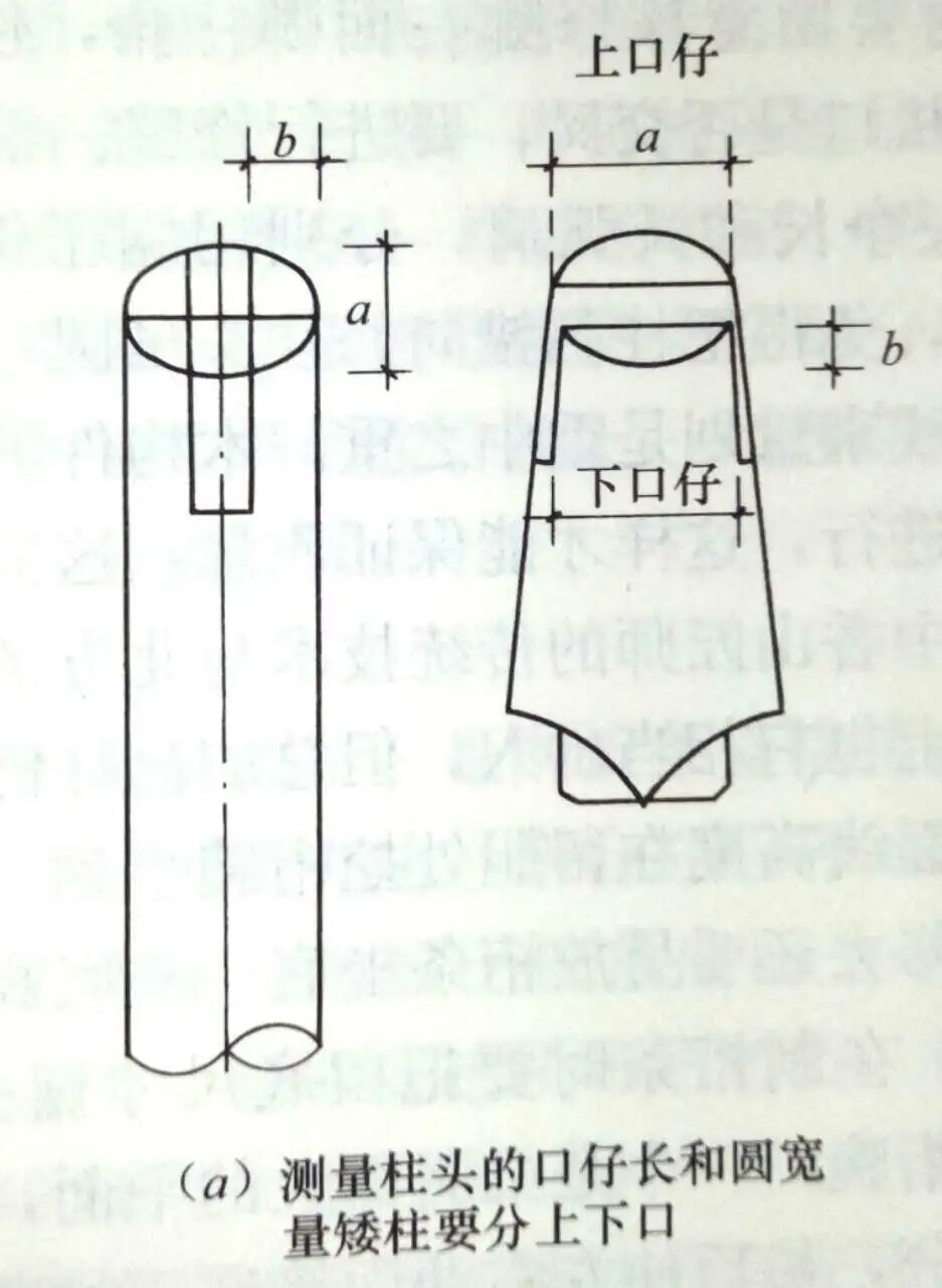

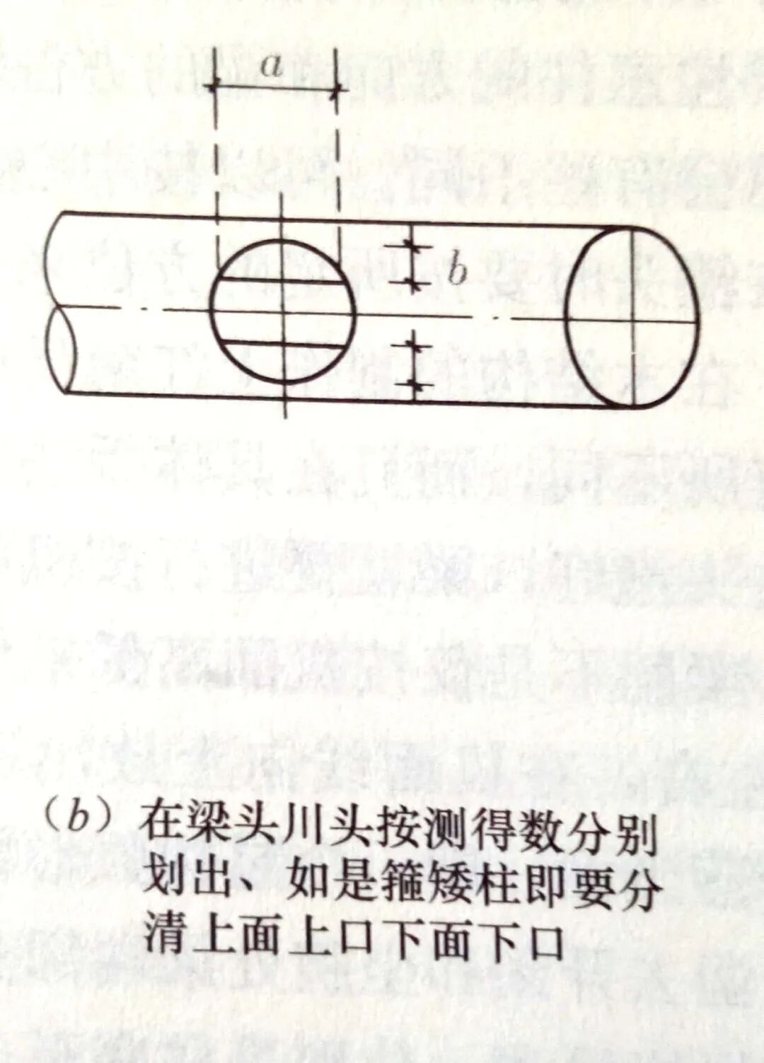

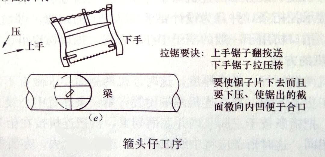

箍头仔
什么叫箍头仔?
下面看一下
箍头仔工序

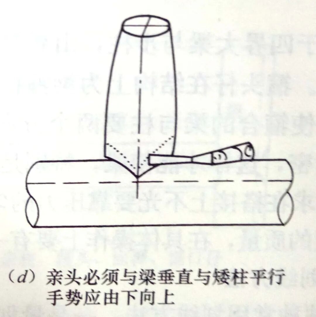

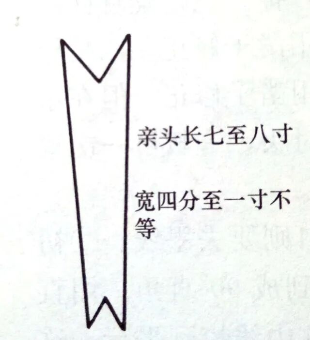

亲连机和拍口枋
什么叫亲连机和拍口枋?
指连机与桁条的亲合、拍口枋和桁条的亲合,常见为枋子与圆桁条的结合。
常用于廊桁与步桁开间同长的矩形木条。由于桁条一般是圆形的,且有一定的弯栱度,故方形的连机与桁底吻合要通过亲合方会接口严密。
拍口枋用于一般的亭子中较为普遍,拍口枋也可以说是一根抬桁枋。
亲头

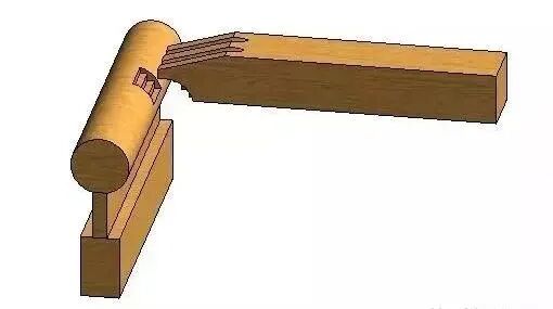

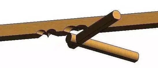

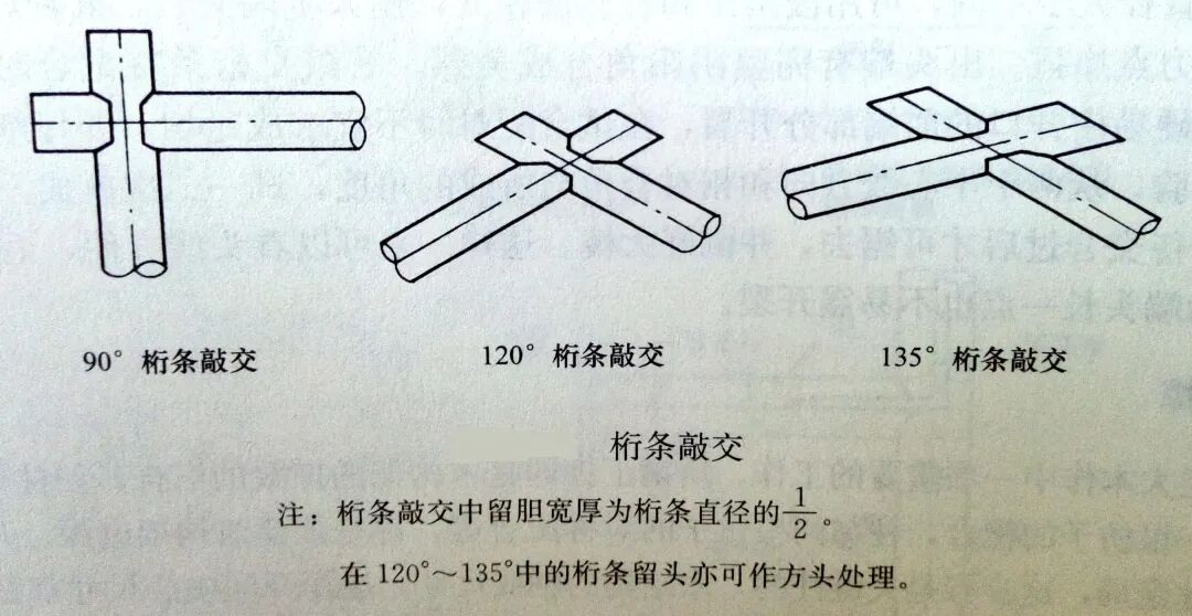

敲交桁条
什么叫敲交桁条?

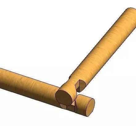

指桁条与桁条同一个水平中心交合或桁条与进深梁端的交合的接点做法。
敲交桁条常是在屋角转角处,最常见的饰廊桁的交叉结合,形成90度直角和六角形的120度或八角形135度及扇形等的相交。亦有如曲廊的任意钝角、锐角角度相交合,常用于阳角处,相交的桁条分别做上下各留二分之一的厚度,然后交入为互交角。
从艺术角度和圆度沟通上则需要做割合交交合或做吞肩相交作合。
桁条敲交具体做法如下

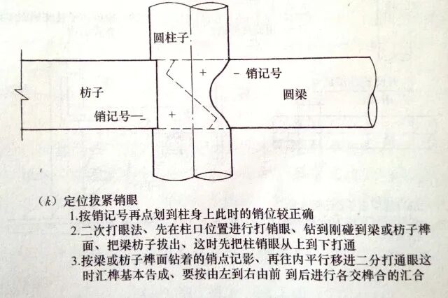

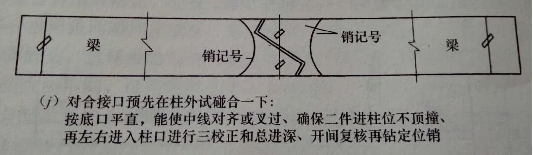

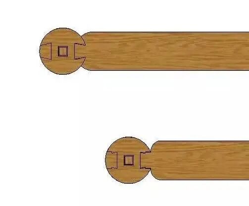

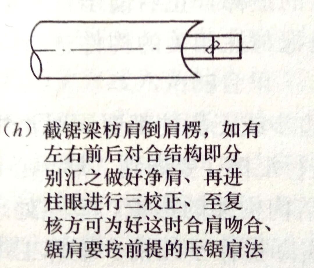

汇榫法
什么叫汇榫法?

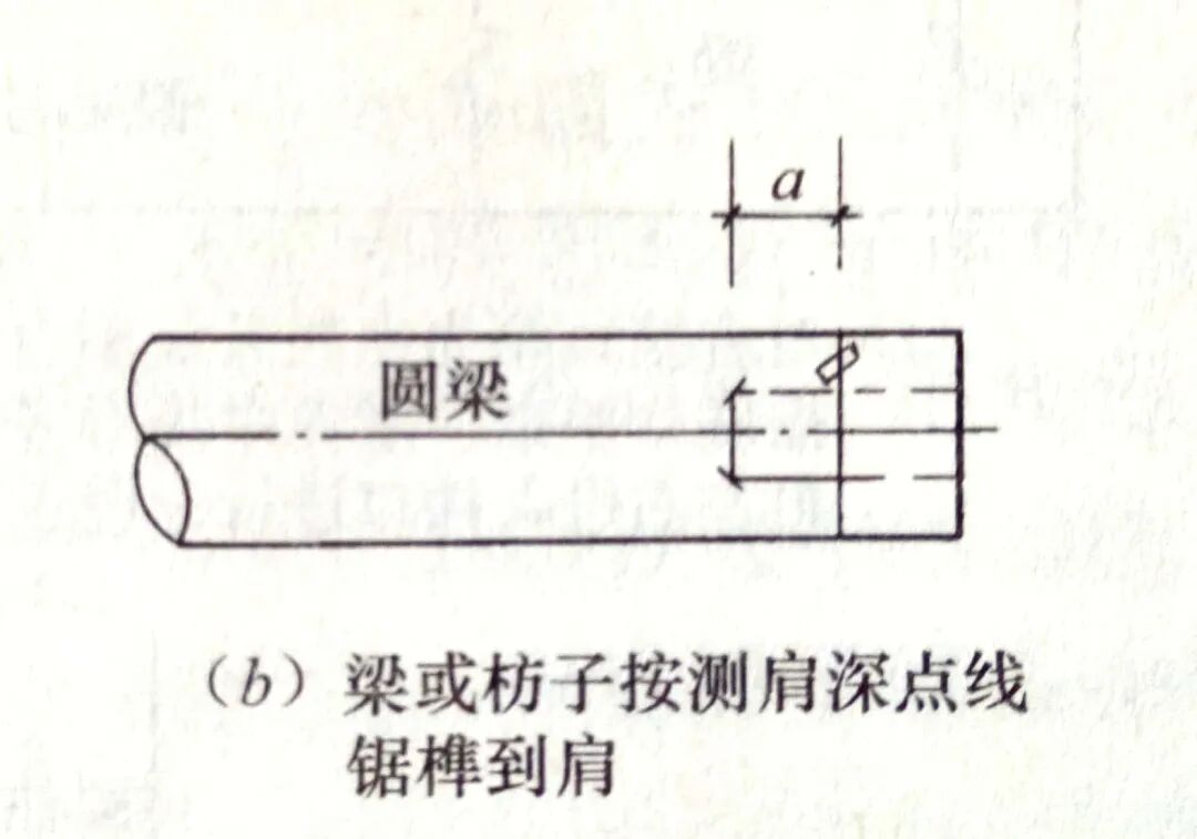

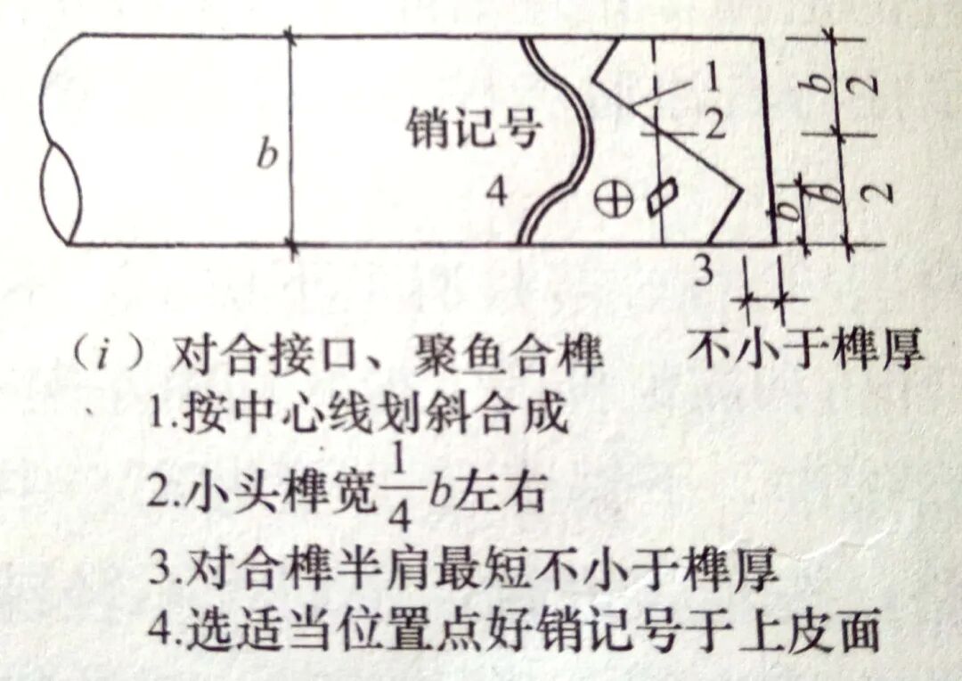

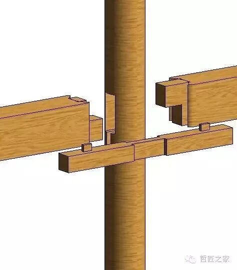

汇榫是指木构架的梁、枋子、桁条与柱子的汇合接点工作,也是关系到一幢建筑的开间、进深构架的结合。结合的好坏与承重大小和外观构件的结合艺术有着直接的关系。如何体现古建筑木结构的特色,更好地发挥和提高榫卯结合的受力抗震的性能。汇榫工作是关键,故是大木作中的重中之重。
汇榫工序(一)
汇榫工序(二)

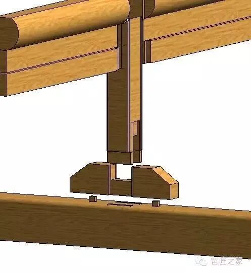

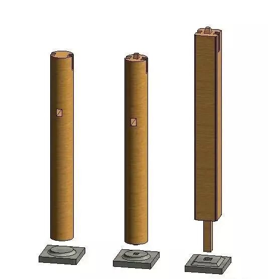

固定垂直构件的连接方式

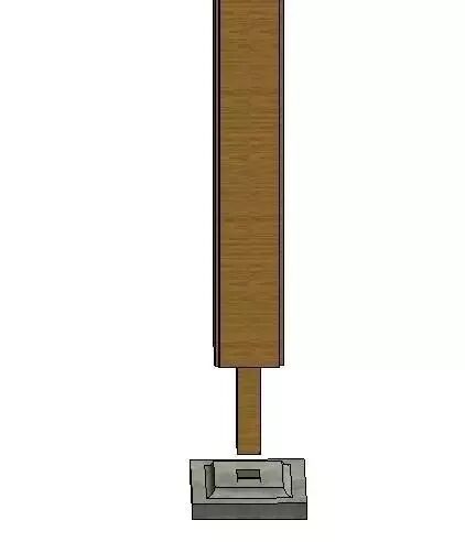

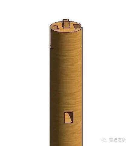

管脚榫
 顾名思义,管脚榫即固定柱脚的榫,用于各种落地柱的根部,童柱与梁架或墩斗相交处也用管脚榫。它的作用是防止柱脚位移。在清《工程做法则例》中,规定"每柱径一尺,外加上下榫各长三寸",将管脚榫的长度定为柱径的3/10。在实际施工中,常根据柱径大小适当调整管脚榫的长短径寸,一般控制在柱径的3/10~2/10之间。管脚榫截面或或圆,榫的端部适当收溜(即头部略小),榫的外端要倒楞,以便安装。较大规模的建筑,由于柱径粗大,且有槛墙围护,稳定性好,并为制作安装方便,常常不作管脚榫,柱根部做成平面,柱顶石亦不凿海眼
套顶榫
套顶榫是管脚榫的一种特殊形式,它是一种长短、径寸都远远超过管脚榫,并穿透柱顶石直接落脚于磉墩(基础)的长榫,其长短一般为柱子露明部分的1/3~1/5,榫径约为柱径的1/2~4/5不等,需酌情而定。套顶榫多用于长廊的柱子(一般每隔二三根用一根套顶柱),也常用于地势高、受风荷较大的建筑物,它的作用在于加强建筑物的稳定性。但由于套顶榫深埋地下,易于腐朽,所以,埋入地下部分应做防腐处理。。
瓜柱柱脚半榫
与梁架垂直相交的瓜柱(包括金、脊瓜柱、交金瓜柱等),柱脚亦用管脚榫。但这种管脚榫常采用一般的半榫做法。为增强稳定性,瓜柱又常与角背结合来使用。这时,瓜柱根本的榫就必须双榫,以便同角背一起安装。瓜柱柱脚半榫的长度,可根据瓜柱本身大小作适当适当调整,但一般可控制在6~8厘米。

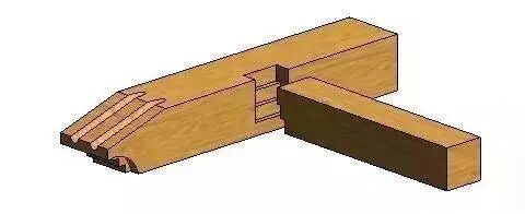

燕尾榫
这种榫多用于拉接联系构件,如檐枋、额枋、随梁枋、金枋、脊枋等水平构件与柱头相交的部位、燕尾榫又称大头榫、银锭榫,它的形状是端部宽,根部窄,与之相应的卯口则里面大,外面小,安上之后,构件不会出现拔榫现象,是一种很好的结构榫卯。在大木构件中,凡是需要拉结,并且可以用上起下落的方法进行安装的部位,都应使用燕尾榫,以增强大木构建啊的稳固性。燕尾榫的长度,《工程做法则例》规定为柱径的1/4,在实际施工中,也有大于1/4柱径的,但最长不超过柱径的3/10.

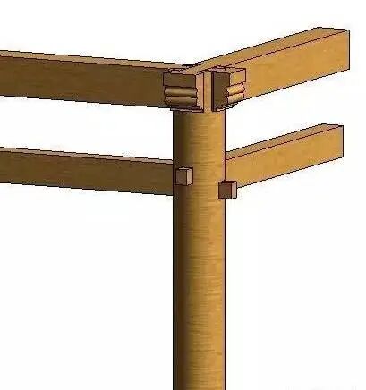

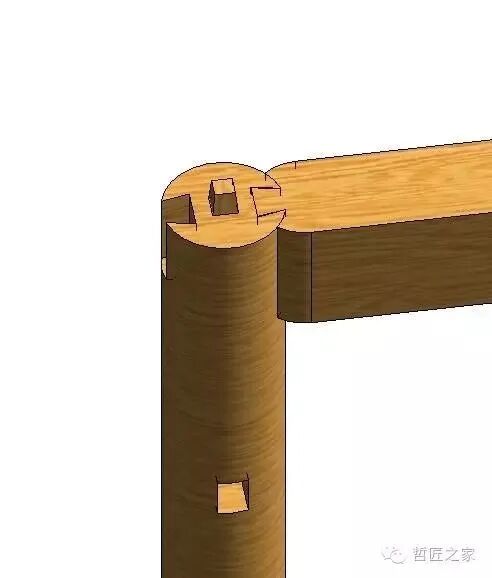

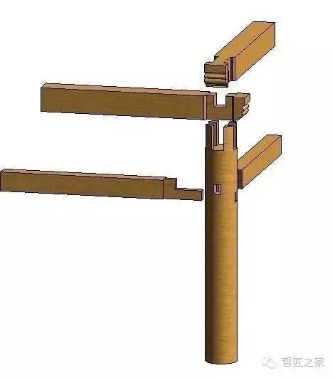

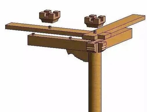

箍头榫
箍头榫是枋与柱在尽端或转角部位相结合时采取的一种特殊结构榫卯。"箍头"二字,顾名思义,是"箍住柱头"的意思。它的做法,是将枋子由柱中位置向外加出一柱径长,将枋与柱头相交的部位做出榫和套椀。柱皮以外部分做成箍头,箍头常为霸王拳或三岔头形状。一般带斗拱的宫殿式大木采用霸王拳做法,而无斗拱的园林建筑或处于次要地位的配房则常做成三岔头形式。箍头的高低、薄厚均为枋子正身尺寸的8/10。箍头枋的应用,有一面和两面两种情况。一面使用箍头枋时,只需在柱头上沿面宽方向开单面卯口,如面宽和进深方向都使用箍头枋时,则要在柱头上开十字卯口,两箍头枋在卯口内十字相交。相交时,要注意使山面一根在上,檐面一根在下,叫做山面压檐面。

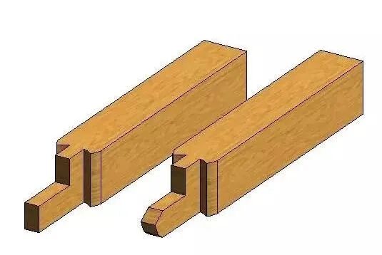

透榫
透榫用于大木构件,常做成大进小出的形状,所以又称为大进小出榫。所谓大进小出,是指榫的穿入部分,高按梁或枋本身,而传出部分,则按穿入部分减半。这样做,既美观又可以减小榫对柱子的破坏。

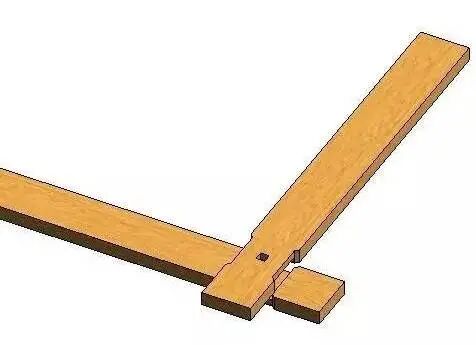

十字刻半榫
十字刻半榫主要用于方形构件的十字搭交,最多见于平板枋的十字相交。方法是按枋子本身宽度,在相交处,各在枋子的上、下面刻去薄厚的一半,刻掉上面一半的为等口,刻掉下面一半的为盖口。然后,等口盖口十字扣搭。制作时亦注意山面压檐面,刻口外侧要按枋宽的1/10做包掩。
十字卡腰榫
俗称马蜂腰,主要用于圆形或带有线条构件的十字相交。古建大木构件中的卡腰,主要用于搭交桁檩。

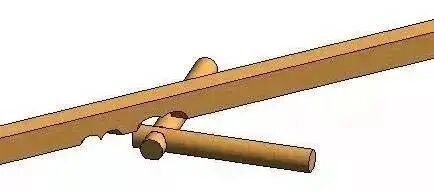

栽销
栽销是在两层构件相叠面的对应位置凿眼,然后把木销栽入下层的销子眼内。在古建大木中,销子多用于额枋与平板枋之间、老角梁与子角梁之间以及叠落在一起的梁与随梁之间、角背、隔架雀替与梁架相叠处等。

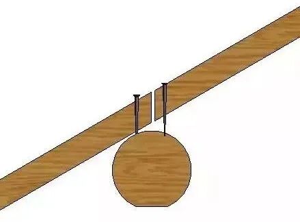

趴梁阶梯榫
多用于趴梁、抹角梁与桁檩半叠交以及短趴梁与长趴梁相交的部位。趴梁与桁檩半叠交时,一般做阶梯榫,阶梯榫的做法如上图所示。阶梯榫一般做成三层,底下一层深入檩半径的1/4,为趴梁榫袖入檩内部分;第二层尺寸同第一层;第三层有的做成燕尾榫状,起拉接作用;也有做成直榫的,榫长最长不得超过檩中。阶梯榫两侧各有1/4包掩部分。多用于趴梁、抹角梁与桁檩半叠交以及短趴梁与长趴梁相交的部位。趴梁与桁檩半叠交时,一般做阶梯榫,阶梯榫的做法如上图所示。阶梯榫一般做成三层,底下一层深入檩半径的1/4,为趴梁榫袖入檩内部分;第二层尺寸同第一层;第三层有的做成燕尾榫状,起拉接作用;也有做成直榫的,榫长最长不得超过檩中。阶梯榫两侧各有1/4包掩部分。
压掌榫

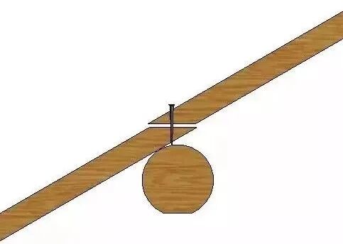

它的形状与人字屋架上弦端点的双槽齿做法很相似。这种榫多用于角梁与由戗之间接续相交的节点。压掌榫要求接触面充分、严实,不应有实有实有虚。除角梁由戗以外,在椽子的节点处也常用压掌做法,另外椽子常用固定做法如下图椽子交掌做法。不过椽子是采用钉子钉在檩木上,故不应列入榫卯之列。

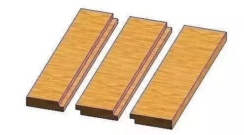

用于板缝拼接的几种榫卯

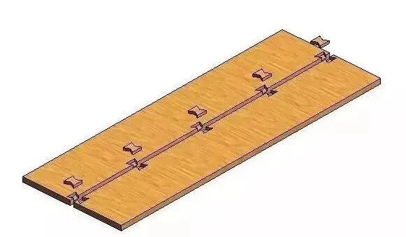

银锭口
银锭口,又名银锭榫,是两头大、中腰细的榫,因其形状似银锭而得名。将它镶入两板缝之间,可以防止胶膘年久失效后拼板松散开裂。镶银锭扣是一种键结合作法。用于塌板、博风板等处。

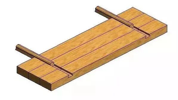

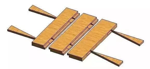

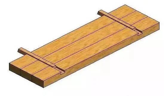

穿带
穿带是将拼粘好的板的反面剔出燕尾槽。槽一端略宽,另一端略窄。槽深约为板厚的1/3。然后将事先做好的燕尾带(一头略宽、一头略窄)打入槽内。它可锁合诸板不使开裂,并有防止板面凹凸变形的作用。每一块板一般穿带三道或三道以上,带应对头穿,不要朝一个方向穿,以便将板缝挤严。
抄手带
这是穿带的另一种形式,但又不同于穿带,穿抄手带必须在木板小面居中打透眼。程序是,将要拼粘的木板配好,拼缝(可采用平缝、裁口或企口缝),然后在需要穿入抄手带处弹出墨线,在板小面居中打出透眼,再把板粘合起来(要将眼对准),待胶膘干后将已备好的抄手带抹鱼膘对头打入。抄手带本身必须是强度很高的硬木,做成楔形。这种作法多用于实榻大门。
裁口
是将木板小面用裁刨裁掉一半,裁去的宽与厚近似,木板两边交错裁做,然后搭接使用。这种做法常用山花板
龙凤榫
亦称企口,将木板小面居中打槽,另一块与之结合的板面居中裁做凸榫,将两板互相咬合。
