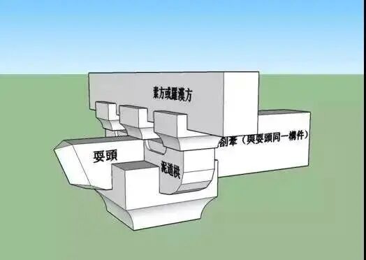

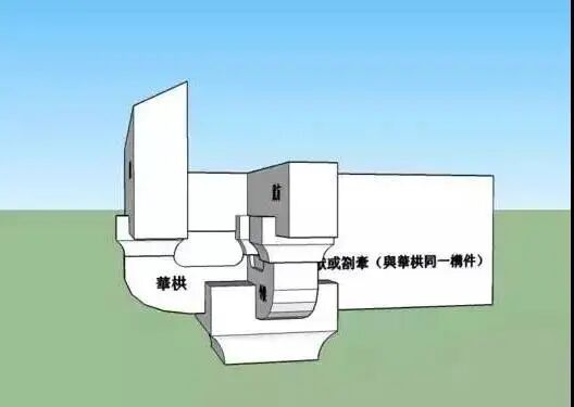

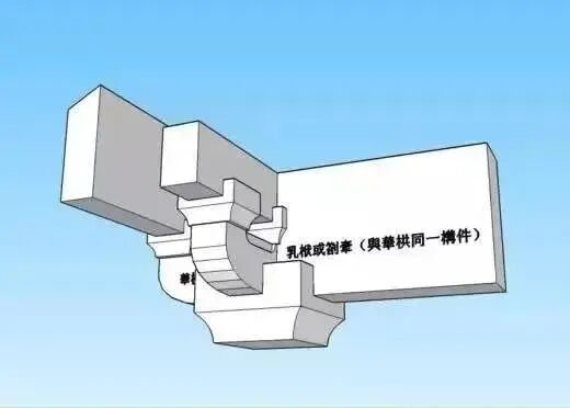

把头绞项造
把头绞项造外视图
最大的特点是简单,没有出跳。
把头绞项造后视图

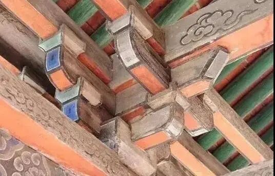

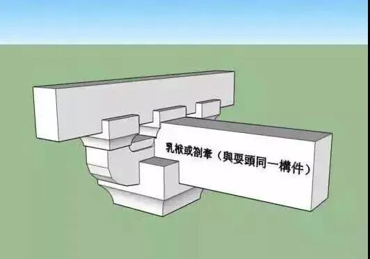

把头绞项造是一种特殊的柱梁结合方式(也可以认为是一种特殊的斗栱),没有出跳。具体做法是将内部伸出的梁栿端部砍成挑尖梁头或者耍头或昂的形式,与泥道栱直接相交于柱顶的栌斗上。泥道栱上再置两个散斗和一个齐心斗(类似于清的一斗三升),然后直接承接撩檐枋、檐檩等。该种形制出现较早,在唐宋前就有出现,宋元后基本没有出现。

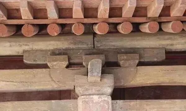

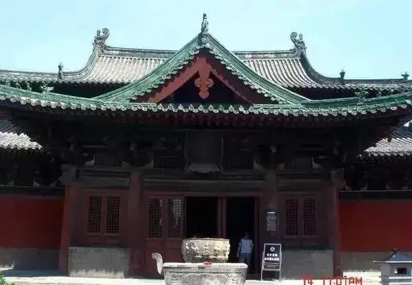

平顺龙门寺西配殿柱头斗栱
最早的悬山顶木建筑,五代,它的斗口跳较特殊,栌斗内置实拍栱,上承华栱和泥道栱。

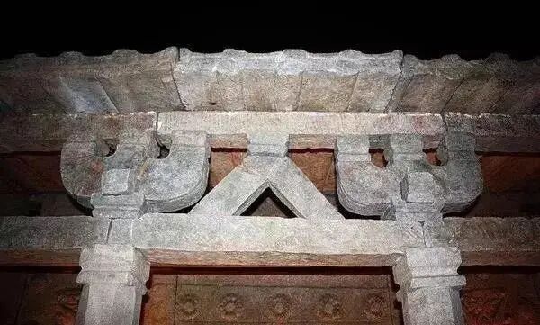

北齐义慈惠石柱(河北省定兴县)

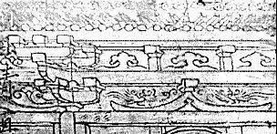

是最简单的斗栱,在柱头栌斗上加一替木以承梁枋或槫。若为补间斗栱,亦用大斗一枚。目前遗存极为少见。实例仅见大雁塔门楣石线刻图(唐)中,而河北定兴义慈惠石柱(北齐)小殿斗栱为最早实物遗存。
大雁塔门楣石线刻图中的单斗只替

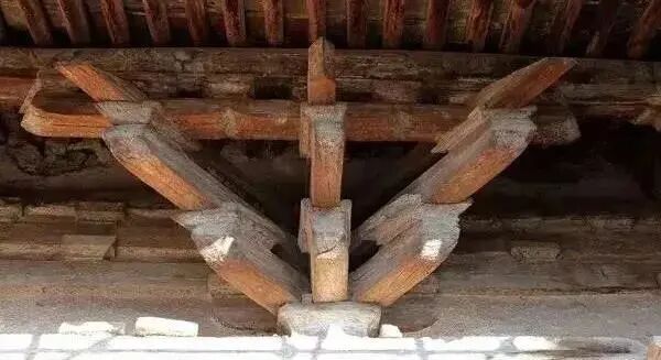

斜栱
山西平顺龙门寺天王殿外檐明间补间斗栱(金)
斜栱45°、60° 并用

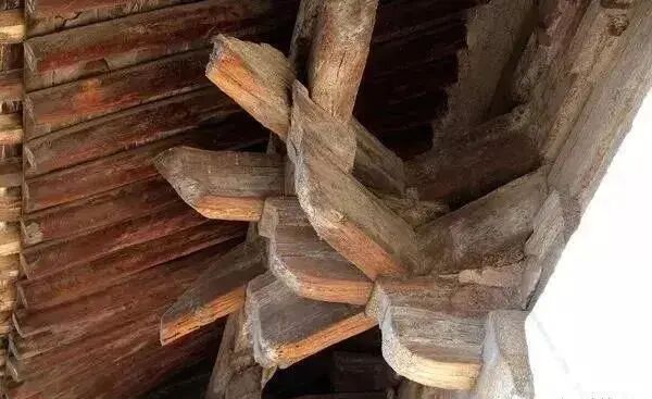

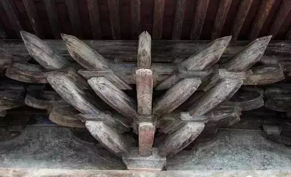

栱是水平放置的构件,一般沿进深方向水平放置(如华栱)或沿面阔方向水平放置,如令栱、泥道栱、瓜子栱、慢栱等,斜栱就是既不沿进深方向也不沿面阔方向水平放置的栱,多与面阔方向呈45°或60°。初期斜栱内外多对称,受力平衡,后期斜栱出现内外不对称,(跟斗栱出跳一样)多为外多里少。同时逐步由(辽金时期)结构件演变为(明清时期)装饰件。
山西陵川礼义镇南吉祥寺中殿(北宋)当心间补间斗栱 内檐斜栱
这是目前中国现存最早的斜栱实例,呈45°,建于北宋天圣八年(公元1030年)。个人观点,认为转角铺作的角华栱不算真正的斜栱。

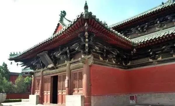

河北正定隆兴寺摩尼殿(宋)
“(宋)辽金斜栱”名称形成的原因:在我国现存的木结构建筑中,“斜栱”1、最早出现在转角铺作中的实例是蓟县独乐寺观音阁,建于辽统和二年(公元984年);2、最早出现在补间铺作中的实例是山西陵川礼义镇南吉祥寺中殿建于北宋天圣八年(公元1030年);3、最早出现在柱头铺作中的实例是正定隆兴寺摩尼殿,建于北宋皇祐四年(公元1052年)。这其中,斜栱(确切说此处为角华栱)出现的最早时间是辽代,出现时间稍微的南吉祥寺中殿(北宋)是真正意义上斜栱的最早实例,而宋代的隆兴寺虽然时代三者中最晚,但摩尼殿是转角、柱头和补间铺作中全部出现了斜栱,因此最具代表性。
河北正定隆兴寺摩尼殿(宋)
转角、补间及柱头铺作均作斜栱,这是迄今唯一的遗存实例。
基于实际考察和综合判断,久之形成“(宋)辽金斜栱”的印象。迄今没有发现更早的实例,我们基本可认定“宋辽之前没有斜栱”。

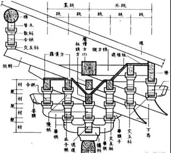

由此图可以计算斗栱的铺作数:

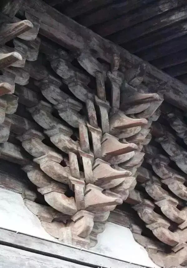

首先,判断出跳数,出跳的部件只有华栱和昂,一般有几个就出几跳,数呗!注意昂式的耍头不要计入,如上图外跳一个华栱和两个昂,则为出三跳;里跳出两华栱,则为出两跳。斗栱每增高一层为一铺。出一跳为四铺作(至下而上层叠为栌斗、华栱、耍头木、衬方头共四铺,故称四铺作)出两跳为五铺作、出三跳为六铺作…以此类推;一般出跳数不超过六跳。
最后描述方式,出几个华栱则为几抄miǎo,出几个昂则为几昂,如上图里跳斗栱出两跳,两个华栱,则里跳斗栱为双抄五铺作;外跳斗栱出三跳,一个华栱两个昂,所以斗栱为单抄双昂六铺作。如果出跳的华栱上有瓜子栱(横栱),则该跳为计心造;如果出跳的华栱上没有横栱,则该跳为偷心造。从目前遗存的唐代建筑看,未发现唐代建筑的斗栱使用全计心造的。这是宋式斗栱的算法,里跳和外跳处理和出跳数多不一致,故里跳、外跳分别计算的。

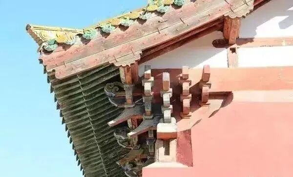

长治南宋玉皇观玉皇殿 单翘五昂十三踩平身科 清
出六跳,其中出一翘,出五昂,补间斗栱,故名。踩数=2x6+1=13
这估计是目前发现遗存最多出跳的斗栱,一般斗栱出跳多在六跳之内,如果你发现出跳多余六跳,恭喜你,你发现国宝了。

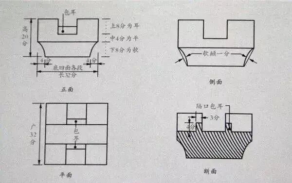

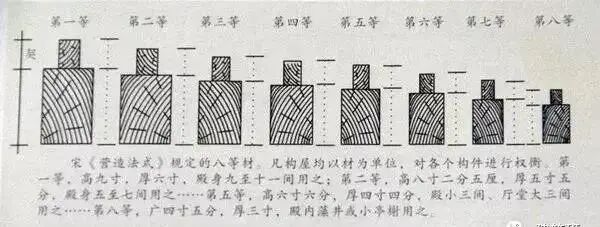

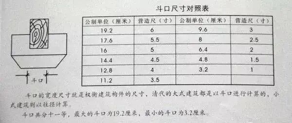

凡构屋均以材为单位,也就是说一个建筑修多大几间那么对于的材用几等就决定了,同样斗口(斗栱)的大小也决定了。斗栱或素方用料的断面尺寸为一材,高宽比为3:2。栔(音自zi)两层栱之间填充的木件断面尺寸,"一材一栔"为足材。其中材高15分,宽10分,栔高6分,宽4分;可见一足材为21分,材分八等。一等材6寸×9寸,相当于四个八等材。如柱径大小为2足材~3材,即42分~45分之间。足材拱高21“分”,宽仍为10“分”。
《营造法式》(宋)和《工部工程做法》(清),分别记载了用“材分”和“斗口”为模数设计单体建筑的方法。自梁思成、刘敦桢二位先生创建中国古代建筑研究这一学科以来,数十年间,经过两三代学者的研究,对这两部书中所载模数制度已基本了解。但因这两部书是为工程验收而编著,详于构件断面尺寸,而对建筑物的面阔、间广、柱高等大的比例关系较少涉及。如在《营造法式》中只有“若副阶、廊舍,下檐柱虽长,不越间之广”一句,即柱高等于或小于间广;《工部工程做法》则记载一般建筑下檐柱高为0.8面阔,也是柱高小于间广。但二者都属于控制数宇,并未涉及更具体的比例关系。由于在古代典籍和建筑专著中迄今尚未发现有关记述,我们要探讨古代木构建筑在外观设计中大的比例关系问题,只能通过研究现存的实物来进行,这就需要对有精确实测图或实测数据的建筑物进行深人的分析,用综合、归纳寻找共同点的方法逐步把它们反推出来。

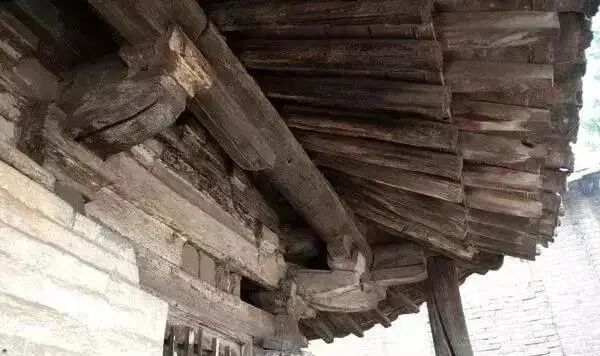

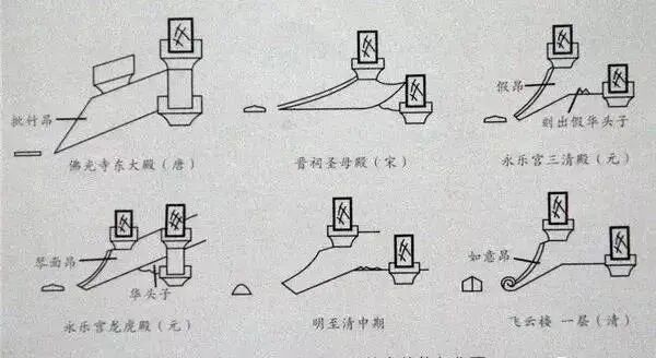

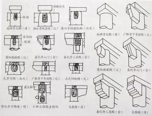

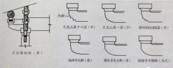

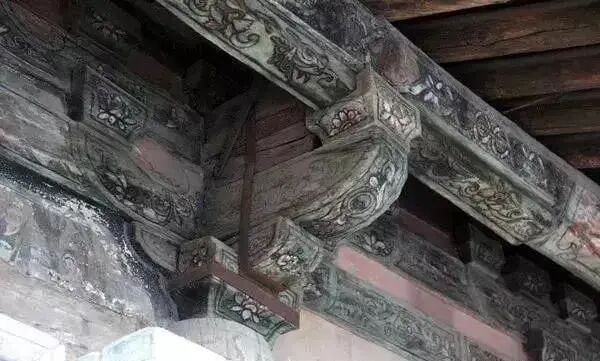

下昂前端通常制成尖嘴状,宋人称之为昂尖(清式称“昂嘴”),是集结构功能与艺术造型为一体的特殊部位。历史上各时代的昂尖体现出不同的时代风尚和艺术追求,唐代建筑五台山佛光的东大殿柱头铺作中有国内现存已如最早的批竹昂实例,宋代建筑除此之外还广泛地使用琴面昂,元代出现象鼻形昂,但盛行于明清。明末清初盛行龙头、象鼻形昂,后期又出现云卷头及各类雕花昂,是刻意追求华丽,片面强调装饰的产物。
昂的演变是从大至小、由简至繁、由真变假,同时也从唐宋时的结构件演变到明清的装饰件。自宋起,有将华栱栱头做成昂式的,其结构作用与栱无异,此种昂称为假昂,与上述真昂并用。元代起假昂渐居统治地位,清代则已全部用假昂。昂的外观,又有批竹、琴面及象鼻多种。也有将耍头作成昂状的,称昂式耍头。
