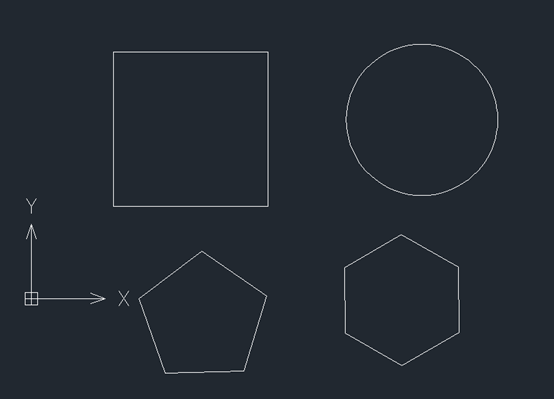

1、首先打开我们的CAD软件。如下图所示,我们分别绘制了圆形、四边形、五边形和六边形,分别在两个图层中。

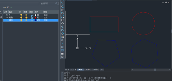

2、打开图层,分别修改图形名称为红色和蓝色,图层颜色也分别修改

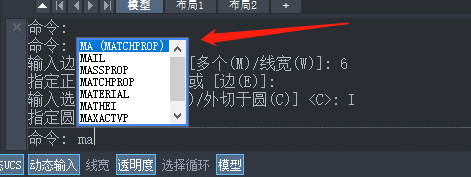

3、在命令行中输入格式刷快捷键【MA】确认执行

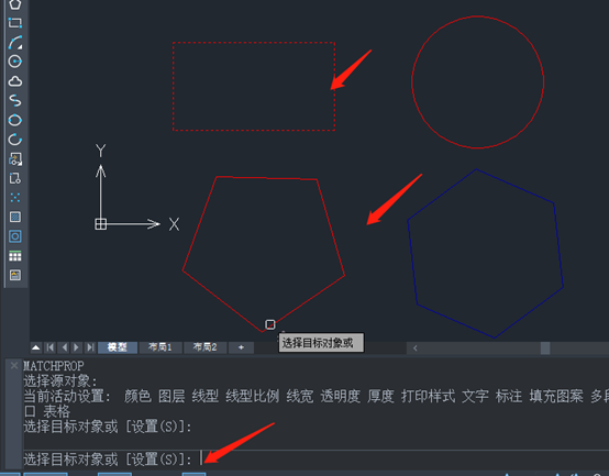

4、执行后系统会提示选择“源对象”,比如我们需要将蓝色的五边形变成红色,那么我们需要选中红色图形
5、选中后如图的提示,接下来我们要选择“目标对象”那我们就要选中需要修改颜色的蓝色五边形即可,如图
