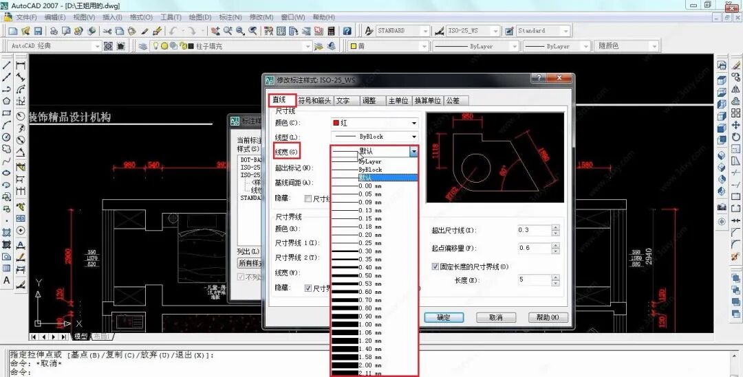

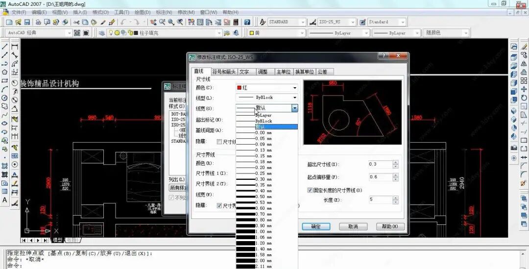

知识点:设置CAD标注的线宽
在绘制好工程图纸以后,我们都要对它进行标注,这样才能更好的知道房间的尺寸,有便于我们计算或者采购,那么如何设置CAD标注的线宽呢?
方法:

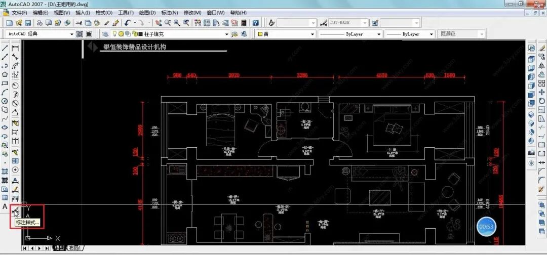

1、打开CAD软件,工程文件。

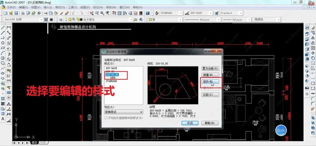

2、在工具栏中选择标注样式。
3、选择要编辑的样式——修改。
4、选择直线——线宽,进行更改宽度。
