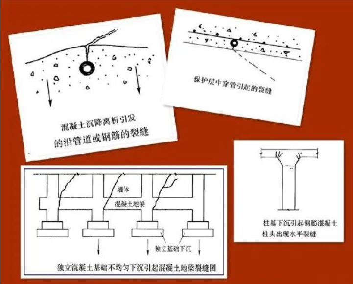

一般情况下,当混凝土结构主体和基础刚度较大时,其抵抗地基沉陷的能力还是较强的。但是地基处理不满足规范要求时,特别是在严重湿陷性黄土、冻胀土、膨胀土、盐渍土、软弱土等不良场地,仍时常产生地基沉陷(膨胀)裂缝。
裂缝一般特征: 地基沉陷裂缝具有底层重、上层轻,外墙重、内墙轻,开洞墙重、实体墙轻等特点,且大多为斜向裂缝,少数为竖向和水平裂缝。地基沉陷裂缝首先在混凝土梁上出现,或在梁柱交界处发生,当上部主体结构刚度较大时,有时也在独立基础与柱根处出现水平裂缝。
裂缝防治措施: 对松软土、填土地基在上部结构施工前应进行必要的夯实和加固;保证模板有足够的强度和刚度,且支撑牢固,并使地基受力均匀;防止混凝土浇灌过程中地基被水浸泡;模板拆除的时间不能太早,且要注意拆模的先后次序;在冻土上搭设模板时要注意采取一定的预防措施。

地基不均匀沉降引起的裂缝原因分析与预防 地基发生不均匀沉降后,沉降大的砌体部分与沉降小的砌体部分产生相对位移,从而使砌体中产生附加的拉力或剪力,当这种附加的内力超过砌体的强度时,砌体中便产生裂缝。这种裂缝往往与地面呈45°左右的夹角,上宽下窄斜缝朝向凹陷处(沉降大的部位)。图4.1列举了一些常见的因地基不均匀沉降引起的裂缝。 预防因地基不均匀沉降而产生裂缝的主要措施有: (1)合理设置沉降缝。在房屋体型复杂,特别是高度相差比较大时,应设置沉降缝。沉降缝应从基础开始分开,且具有足够的宽度,施工中应保持缝内清洁,防止碎砖、砂浆等杂物落入缝内。
