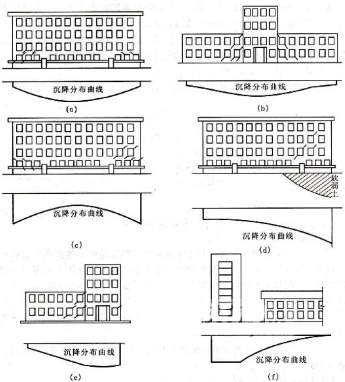

地基发生不均匀沉降后,沉降大的砌体部分与沉降小的砌体部分产生相对位移,从而使砌体中产生附加的拉力或剪力,当这种附加的内力超过砌体的强度时,砌体中便产生裂缝。这种裂缝往往与地面呈45°左右的夹角,上宽下窄斜缝朝向凹陷处(沉降大的部位)。图4.1列举了一些常见的因地基不均匀沉降引起的裂缝。
预防因地基不均匀沉降而产生裂缝的主要措施有:
(1)合理设置沉降缝。在房屋体型复杂,特别是高度相差比较大时,应设置沉降缝。沉降缝应从基础开始分开,且具有足够的宽度,施工中应保持缝内清洁,防止碎砖、砂浆等杂物落入缝内。
(2)加强上部的刚度和整体性,提高墙体的抗剪能力,这样可以适应甚至调整地基的不均匀沉降。减少建筑物端部的门、窗洞口,增大端部洞口到墙端的墙体宽度,加强圈梁布置都可加强结构的整体性。
(3)加强地基验槽工作,发现有不良地基时应及时妥善处理,然后进行基础施工。
(4)不宜将建筑物设置在不同刚度的地基上,如同一区建筑,一部分用天然地基,一部分用桩基等。采用不同地基时,必须妥善处理,进行必要的计算分析。
    图4.1    地基不均匀沉降引起裂缝
