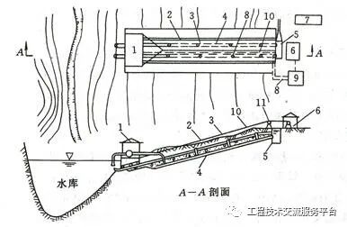

缆车式取水泵站枢纽由泵车、泵车轨道、输水斜管和牵引设备组成。见图4-39。其特点是泵车隧着库水位的涨落,通过牵引设备,沿岸坡上轨道上、下移动吸水,它适用水库水位变幅在10~35m,涨落速度小于2.0m/s。同时,岸坡稳定,岸坡倾角在10°~28°之间。如果岸坡较陡,所需牵引设备过大,移车较困难。如果坡度过缓,则吸水管太长,容易发生事故。
图4-39 缆车式泵站枢纽布置图
1—泵车;2—轨道;3—三通管;4—固定水管;5—出水池;6—绞车房;
7—管理间;8—电缆沟;9—变电站;10—钢丝绳;11—导向轮

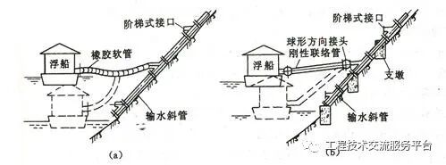

浮船式取水泵站由浮船、联络管及输水管等部分组成。见图4-40,它适用水库或江河水位变幅在10~40m或更大,水位变化速度不大于2.0m/h,取水地点有足够的水深,停泊条件好,岸坡倾角为20°~30°。因无水下工程,投资省、上马快,有较高的适用性,但船体受风浪影响大,管理不便,安全性差。
图4-40 浮船式泵站枢纽布置示意图
(a)柔性联络管连线;(b)刚性联络管连接
