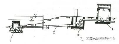

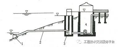

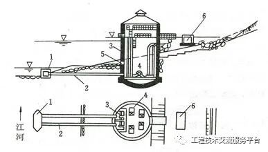

河床式取水建筑物集水间与泵房可以合建(图4-36),也可以分建(图4-37),无论合建或分建的河床式取水建筑物,其进水管可分为自流式、虹吸式(图4-38)两类。为便于清洗自流管,一般自流管以一定坡度坡向集水间或头部。如水位变幅较大,则自流埋设深度亦大,施工困难。如采用虹吸管可减少管道埋深,但采用虹吸管时,必须设置抽真空设备。
图4-36 河床式取水建筑物(合建式)
1—取水头部;2—自流管;3—集水间;4—泵房;5—进水孔;6—阀门井
图4-37 河床式取水建筑物(分建式)
图4-38 虹吸管式取水建筑物
