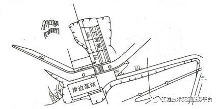

山区河流坡陡、流急,流量和水位变幅较大,水位暴涨暴落,枯水期内流量很小,水深较浅,甚至断流。暴雨后,山洪瀑发,洪水量约为枯水流量数十倍,甚至数百倍。
山区河流洪水期水质浑浊,推移质较多,漂浮物亦多,枯水期水流清晰见底,在寒冷地区,水面不易形成冰盖。
由于枯水期流量较少,水深较浅,需要筑坝抬高水位和拦截所需的水量,以满足取水要求,为了排除坝上淤积的泥砂,一般在坝旁建冲沙闸。取水建筑物可采用岸边式取水建筑物泵站(图4-35)或建进水间,用明渠引水,或采用底栏栅取水枢纽。
图4-35 低坝式岸边泵站取水建筑物
