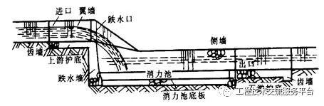

根据落差大小,跌水可做成单级或多级。单级跌水的落差较小,一般不超过5m。
单级跌水由进口连接段、跌水口、跌水墙、侧墙、消力池和出口连接段组成,见图4-31。
图4-31 直落式单级跌水
(1)进口连接段。进口连接段是上游渠道和跌水口的连接部分,常做成扭曲形或八字形。连接段应做防渗铺盖,长度不小于2~3倍跌水口前水深,为防止冲刷,表面应加护砌。
(2)跌水口。跌水口又称控制缺口,用于控制上游水位,使通过不同流量时,上游渠道水面不致过分壅高或降低。跌水口可做成矩形或梯形。梯形缺口较能适应流量变化,在实际工程中用得较广。有时在缺口处设闸门,以调节上游水位。
(3)跌水墙。跌水墙用于承受墙后填土的土压力,可做成竖直的或倾斜的。
(4)消力池。消力池用于消除水流中的多余能量,消力池断面可做成矩形或梯形,其深度和长度由水跃条件确定。
(5)出口连接段。出口连接段位于消力池出口和下游渠道之间,用于调整流速和进一步消除余能。出口连接段的长度应比进口连接段略长。出口段及其以后的一段渠道(一般不小于消力池长度)需加护砌。

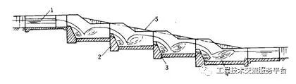

如跌差较大,可采用多级跌水,如图4-32所示。多级跌水的组成与单级相似,级数及每级的高差,应结合地形、工程量及管理运用等条件比较确定。
跌水多用浆砌石或混凝土建造。
图4-32 多级跌水
1—进口连接段;2—跌水墙;3—沉降缝;4—消力池;5—原地面
