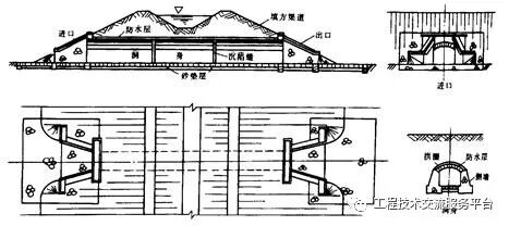

当渠道与道路相交而又低于路面时可设置输水用的涵洞;当渠道穿过山沟或小溪,而沟溪流量又不大时,可用一段填方渠道,下面埋设用于排泄沟、溪水流的涵洞,见图4-28。前者称为输水涵洞,后者称为排水涵洞。
涵洞由进口段、洞身和出口段三部分组成。进口、出口段是洞身与渠身或沟溪的连接部分,其形式选择应使水流平顺地进出洞身,以减小水头损失,常用的形式如图4-29所示。为防止水流冲刷,进口段需做一段浆砌石或干砌石护底与护坡,长度不小于3~5m。出口段应结合工程的实际情况决定是否需要采取适当的消能防冲措施。
图4-28 填方渠道下的石拱涵洞
1—进口;2—洞身;3—出口;4—沉降缝;5—沙垫层;6—防水层 7—填方渠道;8—拱圈;9—侧墙
