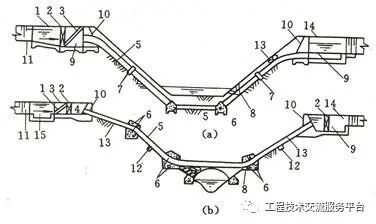

倒虹吸管可做如下布置:对高差不大的小倒虹吸管,常用斜管式和竖井式;对高差较大的倒虹吸管,当跨越山沟时,管路一般沿地面敷设;当穿过深河谷时,可在深槽部分建桥,见图4-25。
图4-25 倒虹吸管的布置
(a)埋设于地面以下的倒虹吸管;(b)桥式倒虹吸管
1—进口渐变段;2—闸门;3—拦污栅;4—进水口;5—管身;6—镇墩;7—伸缩接头;8—冲沙放水孔;9—消力池;10—挡水墙;11—进水渠道;12—中间支墩;13—原地面线;14—出口段;15—沉沙地

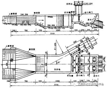

在多泥沙河流上,为防止渠道水流携带的粗颗粒泥沙进入倒虹吸管,可在闸门与拦污栅前设置沉沙池,如图4-26所示。对含沙量较小的渠道,可在停水期间进行人工清淤;对含沙量大的渠道,可在沉沙池末端的侧面设冲沙闸,利用水力冲淤。沉沙池底板及侧墙可用浆砌石或混凝土建造。

图4-26 带有沉沙池的倒虹吸管进口布置
