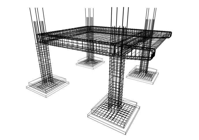

当现浇钢筋混凝土结构梁端支承于钢筋混凝土墙、柱时,一般按固接节点考虑。钢筋混凝土结构梁上下部受力钢筋按《混凝土结构施工图集》10G101-1框架梁分别直锚或弯锚。当柱墙截面尺寸限值,受力钢筋水平段长度不能满足0.4laE时,可分别采用增加梁端外伸长度、梁下加腋或墙顶设宽暗梁等方式,满足受力钢筋水平段锚固要求。
