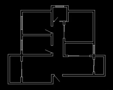

1.安装好CAD后(推荐CAD2008)打开,按照1:1的比例画出户型的轮廓。一般画墙壁的厚度安260mm,大门按照1100mm画,卧室门按照900mm画,卫生间门按照750mm画。

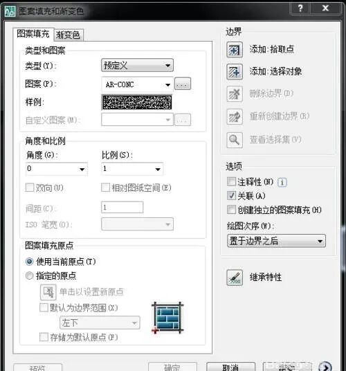

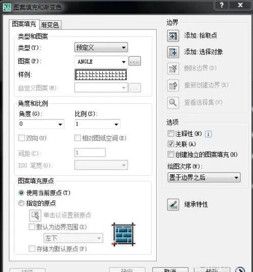

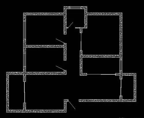

2.画完户型框架后,对墙壁进行填充,选择“绘图”中的“图案填充”,在“图案”选择框里选择AR-CONC,然后添加拾取点,把十字光标放在墙壁线中间,点击、确定。

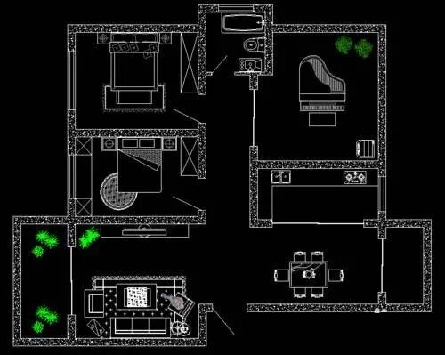

3.下载家具家电CAD块,也可根据自己喜好自己绘图。

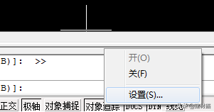

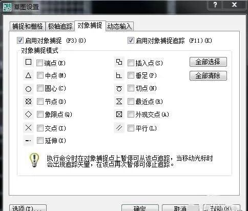

4.设置“草图设置”,取消端点与中点前的对钩。
5.把家电家具的CAD块拉入相应位置。
