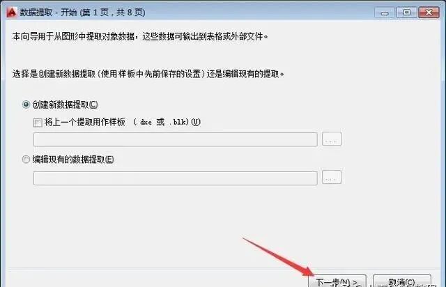

在使用CAD的过程当中,像测绘单位,施工单位等,有时候要用到大量坐标的提取,如果单纯的去手动操作,将花费大量的时间和精力。好在cad给我提供了一个可以批量提取数据的功能,这里就简单的来介绍一下数据提取功能。

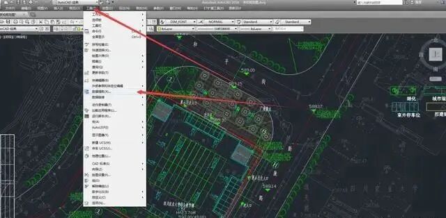

1、打开图纸,点开工具,选择数据提取

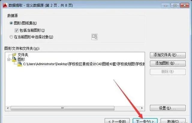

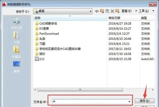

2、选择“创建新数据提取”,单击下一步,给文件命名(随便命名)
3、点击下一步

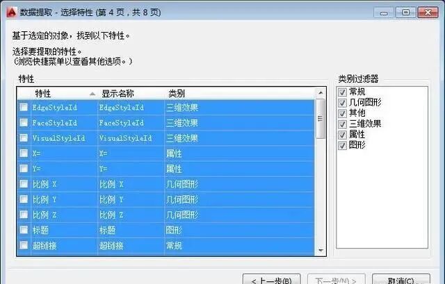

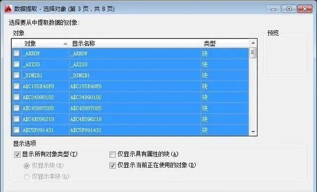

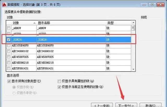

4、选择你要提取的对象。全选——去填复选框中的勾,然后退出全选单击选中你需要的数据。单击下一步

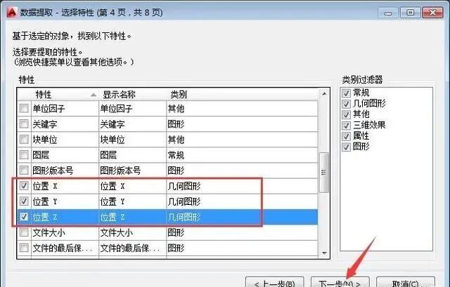

5、选择要提取的特性,操作方法跟上一步一样,先全部取消勾选,然后把需要提取的坐标X Y Z勾选,点击下一步

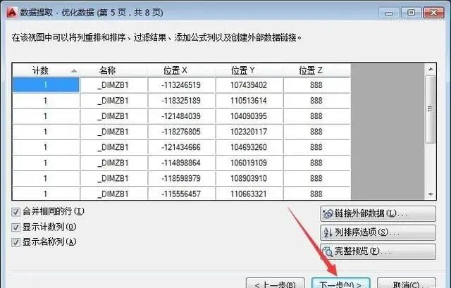

6、点击下一步

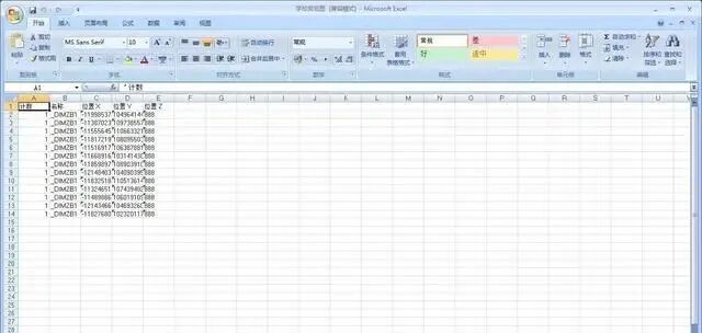

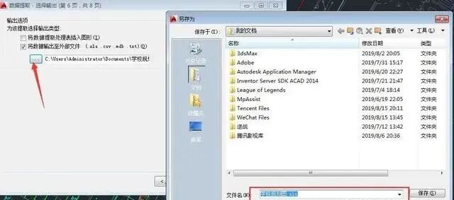

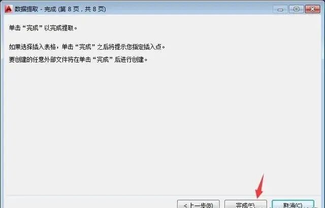

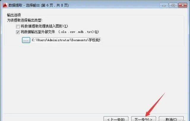

7、输入,设置输出文件,可以选择四种格式,这类我要导到Excel里面所以选择.xls ,设置完成点下一步,点击完成
8、退出CAD,找到导出来的文件,批量提取坐标完成!
