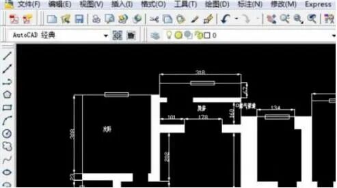

1、打开AutoCAD2017,作一个CAD图形例子。

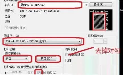

2、点击进入如图所示设置界面。
3、进行格式设置。

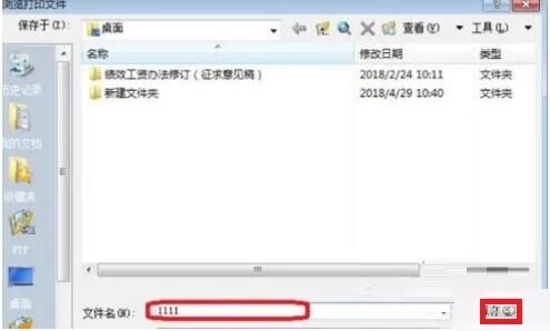

4、点击“确定”,形成PDF格式文件。

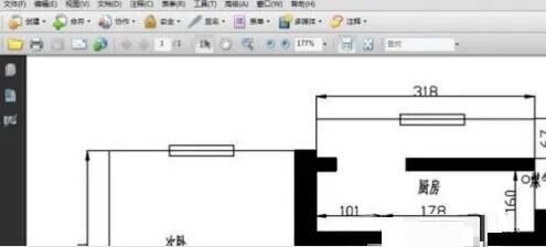

5、在保存PDF文件的文件夹里打开该PDF文件,CAD文件成功导出为PDF格式。
