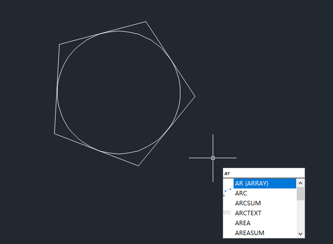

1、打开CAD,输入CAD阵列快捷命令:AR,点击空格键。

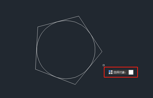

2、根据提示在图纸中选择需要阵列的对象,点击空格键。

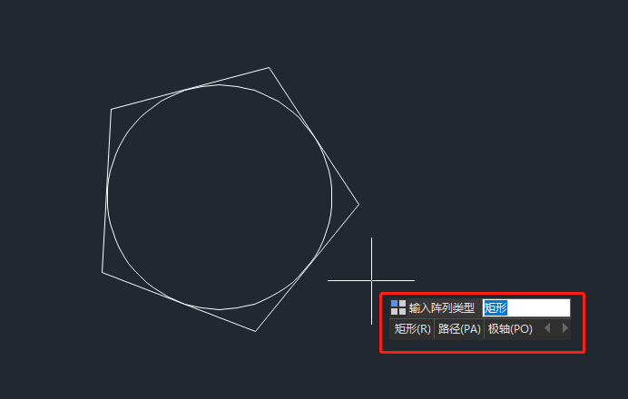

3、根据自身需求输入阵列类型:[矩形(R)/路径(PA)/极轴(PO)],点击空格键确认。

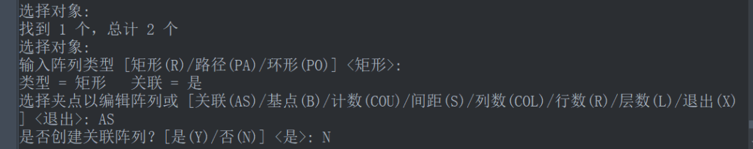

4、命令行弹出提示,选择输入:AS。这里是需要解除CAD阵列关联,按回车键确定;接着根据提示设置再输入:N。

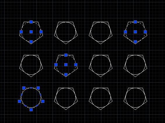

5、最后再看CAD阵列后的图形对象,这就没有关联在一起的。
