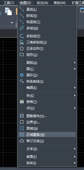

室内设计中,比如说洁具能自动遮挡住地砖或地毯,一些设备能自动遮挡管线。怎么才能让图块遮挡住后面的图形,区域覆盖是CAD的一个基础绘图功能,怎么创建区域覆盖呢?
虽然上图中的沙发可以自动遮挡地毯,更加清晰。但使用区域覆盖就能实现。点击菜单里“绘图”再点击”区域覆盖“。
区域覆盖就是一种遮挡后面图形的图像对象,其创建方法有两种:直接绘制和从封闭多段线转换。
对于简单的方形图块,我们直接捕捉端点创建就可以了。如果形状复杂,则需要利用图块的外框线生成封闭多段线。之后再去生成多段线,不过可能选择对象会比较麻烦。因此如果想制作如上图中的沙发图块,先规划好图块绘图的步骤:
首先,绘制外轮廓。将外轮廓转换成封闭多段线。使用区域覆盖(wipeout)命令,输入多段线(P)选项。拾取图块的外轮廓,生成与图块轮廓匹配的区域覆盖。再绘制图块中间的图形。保证所有图形都在区域覆盖之上,选中全部图形和区域覆盖,这就完成了。
