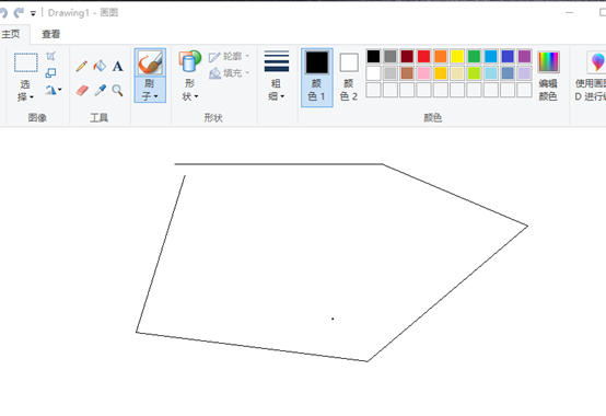

知识点:CAD如何将图像输出为wmf格式

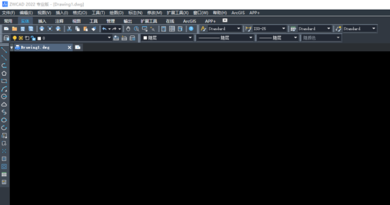

1.    首先,打开我们的CAD,打开绘制面板

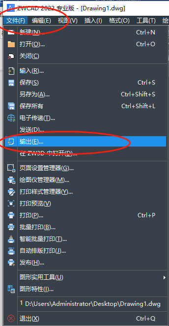

2.    如下图所示,在通知栏中的【文件】中找到【输出】工具,选中

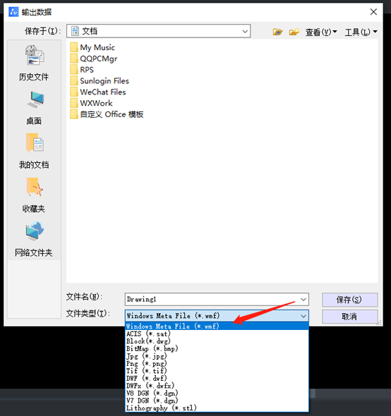

3、系统将会打开【输出数据】选项卡,重命名文件的名称,文件类型选择【wmf】图元文件
4、完成设置后,点击保存

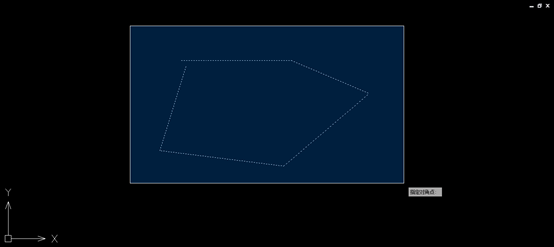

5、点击保存后,将会提示选择对应的图像如下图所示
6、根据提示选中需要保存的实体后,敲击回车键

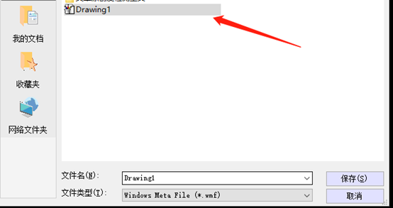

7、完成选取后敲击回车,就会弹出刚刚保存的文件即可

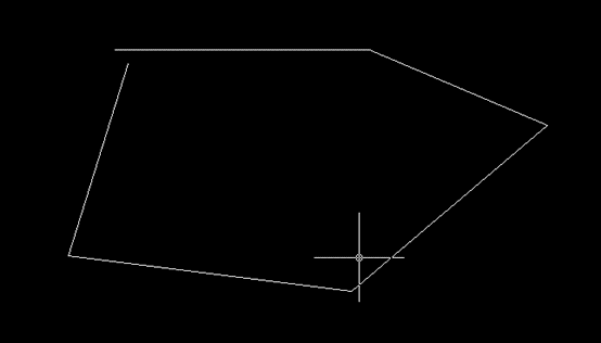

8、在保存的位置中,再次打开就能看到该图形
以上就是CAD中如何将绘制完成的图形保存为wmf格式的详细步骤,希望能够帮助到大家啦
