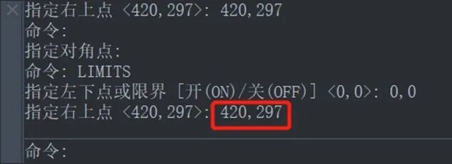

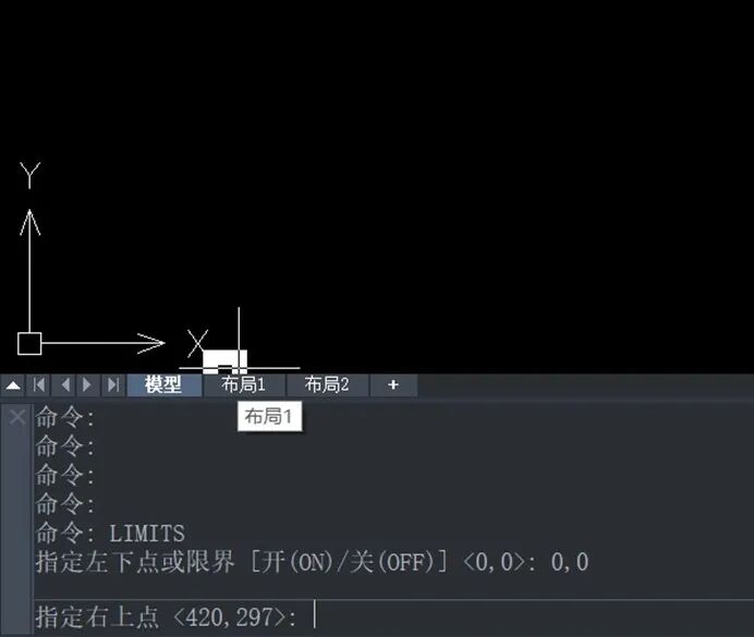

2、  命令行输入【LIMITS】回车确认,这时候根据提示输入【0,0】作为图形左下角点坐标,再回车确认。
4、如下图所示我们根据提示输入“420,297”作为图形右上角点坐标,回车键确认,即可完成图形界限设置。
5、右上点要根据选择的图纸大小来设置,以上是以A3图纸(420,297)为例。由左下点和右上点所确定的矩形区域为界限。

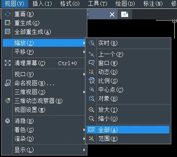

6、根据上述步骤完成设置后,如图选中菜单栏的【视图】——【缩放】——【全部】就可以看到绘制好的整个图形状态了
