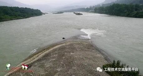

都江堰无坝取水
当引水比(引水流量与天然河道之比)不大,防沙要求不高,取水期间河道的水位和流量能够满足或基本满足要求时,只需在河道岸边的适宜地点选定取水口,即可从河道侧面引水,而无需修建拦河闸(坝)的取水方式,称为无坝取水。这是一种最简单的取水方式,工程简单、投资少、工期短,易于施工,但不能控制河道的水位和流量,受河道水流和泥沙运动的影响,取水保证率低。
