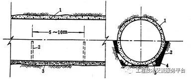

1.衬砌的分缝和止水
在混凝土及钢筋混凝土衬砌中,一般设有施工工作缝和永久性的横向变形缝。
设置变形缝的目的是为了防止不均匀沉陷。其位置应设在由于荷载大小、断面尺寸和地质条件等因素发生变化而容易产生不均匀沉陷的部位。例如洞身与进口、渐变段等接头处以及断层、破碎带的变化处,均需设置变形缝。在断层、破碎带处,山岩压力较大,应增加衬砌厚度并配置钢筋。缝面不需凿毛,缝内贴沥青毡并做好止水,其构造如图4-10所示。
围岩地质条件比较均一的洞身段,只设置施工缝。施工缝有纵向与横向两种。横向施工缝间距应根据混凝土的浇筑能力和温度收缩可能对衬砌产生的影响等因素分析确定,一般可用6~12m。底拱和边、顶拱和缝面不得错开。无压隧洞的横向施工缝,一般不设止水,混凝土也不凿毛,分布钢筋可不穿过横向施工缝。对有压隧洞和有防渗要求的无压隧洞,横向缝应根据具体情况采取必要的接缝处理措施。
图4-10衬砌变形缝
1—断层破碎带 2—变形缝 3—沥青油毡 4—止水片

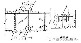

纵向工作缝的位置及数目则应根据结构形式及施工条件决定,一般应设在内力较小的部分。无论是无压洞还是有压洞,其纵向施工缝均须凿毛处理,还可设一些插筋以加强其整体性,必要时还可设置止水片(图4-11)。
图4-11 工作缝构造
