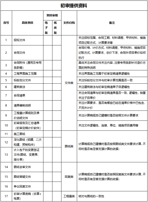

1)前端资料: 梳理资料完整性,避免后期进度受阻,复审项目前端资料提供是否齐全准确直接影响复审效果及复审进度,在项目启动资料不齐的情况下项目负责人应及时跟进资料情况避免影响后续工作;与甲方对接资料初步了解项目情况,资料下发针对初审人员安排对应制定我方人员配置并制定进度计划,资料下发后完整度反馈如有缺失列表反应情况及时补充;

预算复审资料包括施工合同、施工图纸、图审资料、招投标文件、施工单位预算、一审单位咨询成果及一审咨询过程中的答疑等;另外,有些项目的建筑做法不按图纸施工,有专门的建筑做法表、验收规范、防水专项方案、保温专项方案等,也需想建设方询问清楚,收集完整;
