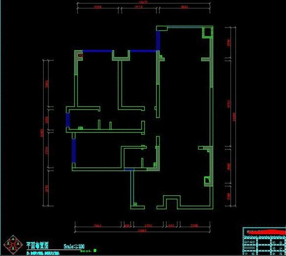

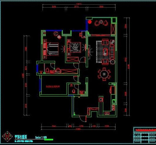

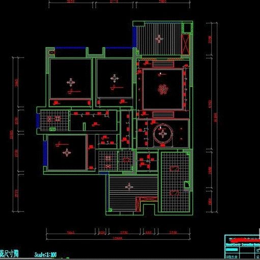

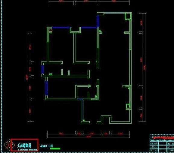

1.打开我们绘制好的平面布置图。
2.删除掉平面布置里面的家居设备。
3.把名字改为天花造型图。

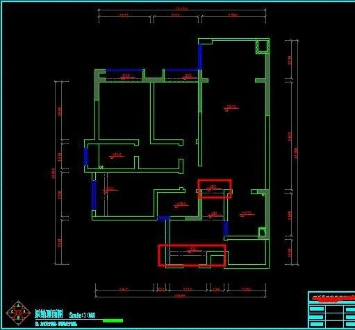

4.打开原始顶面图,分析量的位置和高度,得出天花造型的方案。

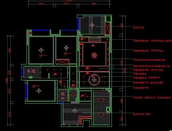

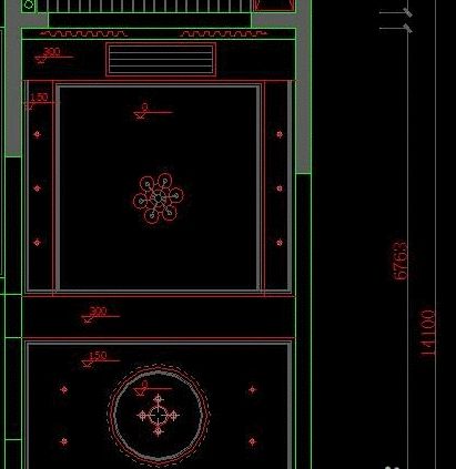

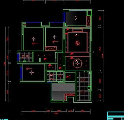

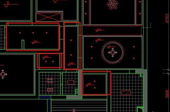

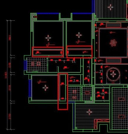

5.先绘制客餐厅的造型图,一套房子客餐厅是关键,用石膏板吊顶。如图:
6.在绘制过道石膏板吊顶。如图:

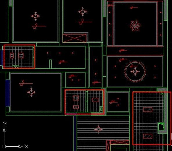

7.接下来绘制卫生间和厨房的集成吊顶。如图:

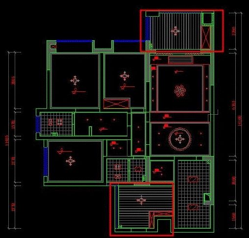

8.入户或者观景阳台用生态木吊顶。
9.最后确定卧室的天花造型,次处卧室只是留中央空调的出风口。
10.到此为止,每个空间的吊顶都绘制完成。

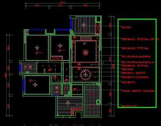

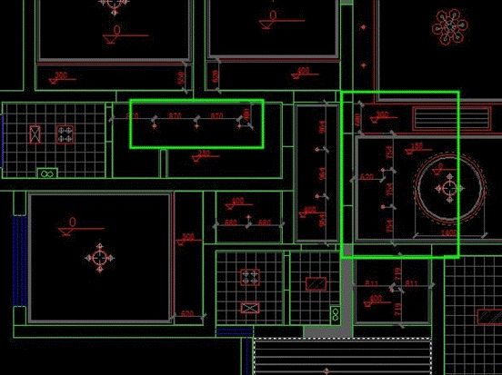

11.标注适当的文字说明吊顶的情况。如图:
12.复制一份绘制好的天花图,标好每个地方的尺寸。
13.最终完成整套图。
