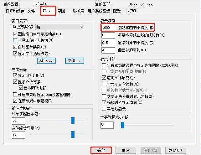

许多小伙伴在绘制图纸的过程中,会发现自己画的CAD圆不圆了,CAD画圆后变成了多边形,出现这种情况怎么回事呢,我们又该如何解决?下面小编就给分享一些方法。
出现这种情况一般我们只需要在命令行输入:RE,按回车键确认,重新生成一下显示数据就正常了。如下图所示:
如果解决不了,可能是精度设置过低导致,我们还需要在命令行输入op回车;
点击显示,将显示精度中圆弧和圆的平滑度改成1000即可,否则太大容易卡顿。
再命令行输入RE刷新一下一般问题就解决了。
