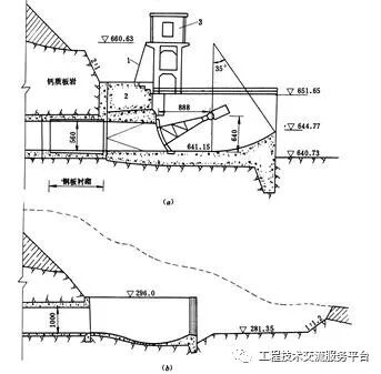

在有压隧洞的出口,绝大多数设有工作闸门和启闭机室,闸门前设有渐变段,将洞身从圆形断面渐变为矩形孔口,出口之后即为消能设施。图4-4(a)为冯家山水库右岸有压泄洪洞的出口段结构图。
有压泄水隧洞由于自由出流时,主流下跌,在出口段一定长度范围内洞顶易出现负压。因此,为了防止出口段出现负压,出口断面应该收缩,如沿程边界无显著变化,出口收缩比可采用0.85~0.9。
无压隧洞的出口段仅设有门框,以防洞脸及其上部岩石崩塌,并与消能设施的两侧边墙相衔接。图4-4(b)为陆浑水库无压泄洪洞的出口段结构图。
图4-4 隧洞出口段结构图(高程单位:m,尺寸单位:cm)
(a)有压隧洞 (b)无压隧洞
1—钢梯;2—混凝土压重;3—启闭机塞
