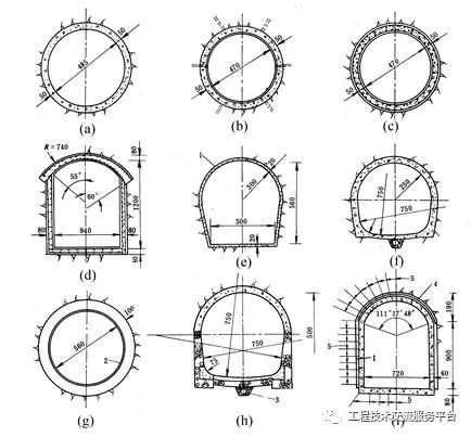

(1)无压隧洞的断面形式
无压隧洞的特点是在整个建筑物内水流自始至终保持着自由水面,山岩压力是其衬砌上的主要荷载,往往对断面形状有决定的影响。若岩层坚硬、垂直山岩压力较大而侧向山岩压力较小时,断面形式采用圆拱直墙形(城门洞形)比较合适。这种形式不仅受力条件好,而且结构简单,便于开挖和衬砌,在国内得到广泛采用。其断面形状见图4-3(d)、(i),顶拱中心角多在90°~180°之间。垂直山岩压力愈大,选用的中心角也应愈大。
断面的宽高比一般为1:1~1:1.5,当洞内水位变化较大时,宜采用较小的宽高比。
图4-3 隧洞的典型断面
(a)~(f)单层衬砌 (g)~(i)组合衬砌
1—喷混凝土;2—δ=16mm钢板;3—φ=25cm排水管;4—20cm钢筋网喷混凝土;5—锚筋
为了减小或消除作用在边墙上的侧向围岩压力,也可把边墙做成倾斜的[图4-3(e)]。如围岩条件较差还可以采用马蹄形断面[图4-3(f)(h)]。当围岩条件差,又有较大的外水压力时,也可采用圆形断面。
(2)有压隧洞的断面形式
有压隧洞的断面多为圆形,见图4-3(a)、(b)、(c)、(g)。因为圆形的水力条件好,适于承受均匀内水压力。当围岩条件好,且洞径和内水压力不大时,也可采用较圆形断面更便于施工的其他断面形状。
