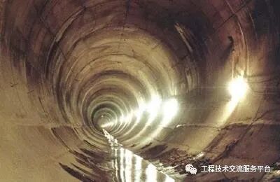

泄水隧洞的体形设计,除了考虑结构的稳定性和强度以外,水力学问题常常构成极为重要的控制因素。
选择合理的洞身断面是为了减少阻力,减少磨损,防止气蚀破坏,以增加泄量,改善作用在结构上的荷载条件,并尽可能地防止和消除水流对结构的破坏作用。但另一方面,水流状态与结构的破坏状态又是相互影响,即水流可能会导致结构的破坏,而结构破坏又会使水流状态进一步恶化。
洞身断面形式取决于水流状态、地质条件、施工条件和运行要求等。
