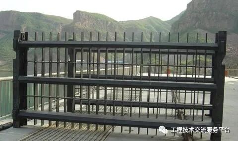

(3)拦污栅
泄水隧洞一般不设拦污栅,当需要拦截水库中的较大浮沉物时,可在进口设置固定的栅梁或粗栏污栅。引水发电的有压隧洞进口应设细栅,其作用是防止污物阻塞和破坏阀门及水轮机叶片。每块栅片包括边框和栅条,由型钢焊接而成,插在柱墩和横梁间,可以提起检修和更换。设置拦污栅时要注意清污问题,因为我国的大多数河流中飘浮物较多,容易堵塞拦污栅,不仅影响过流,还可能压坏拦污栅。另外,在寒冷地区还要防止拦污栅结冰。
拦污栅
