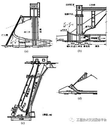

进口建筑物按其布置及结构形式不同,可分为竖井式、塔式、岸塔式和斜坡式等。

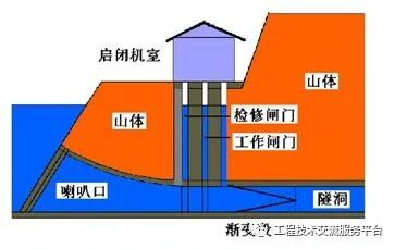

(1)竖井式进口
在隧洞进口附近的岩体中开挖竖井,井壁一般进行衬砌,闸门安置在竖井中,竖井的顶部布置启闭机及操纵室[图4-2(a)],渐变段之后接隧洞洞身。这种布置的优点是结构比较简单,不受风浪和冰冻的影响,受地震影响也较小,比较安全可靠。缺点是竖井之前的隧洞段不便检修,竖井开挖也较困难。适用于工程地质条件较好,岩体比较完整,山坡坡度适宜,易于开挖平洞和竖井的情况。
设置弧形闸门的竖井,井后即为无压洞段,故井内无水,称为“干井”;压力隧洞设置平面闸门的竖井,井内有水,称为“湿井”,只在检修时,井内才无水。

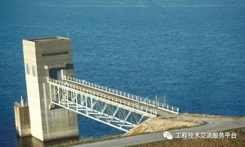

(2)塔式进口
当进口处山岩较差,而岸坡又比较平缓时,可采用塔式进水口。进水塔独立于岸坡或坝体,用工作桥与河岸或坝顶相连。塔的横断面一般为矩形封闭结构或框架结构[图4-2(b)],塔顶设操纵平台和启闭机室。由于其不涉及岸边自然条件,明挖又较少,只要库底有足够的承载力就可以建塔,所以应用很普遍。刘家峡、走马庄泄水洞进口均为塔式结构。其缺点是结构受风浪、冰、地震的影响大,稳定性相对较差,需要桥梁与库岸或大坝相接,运行管理交通不便。
(3)岸塔式进口
当隧洞进口处地质条件较好,但岸坡较陡时,若开挖竖井工程量比较大,可以采用岸塔式进口,即将进口段、闸门段和闸门竖井均布置在山岩之外,形成一个单独的靠在开挖后洞脸岩坡上的进水塔。此种进水塔可以是直立的或倾斜的,如图4-2(c)。岸塔式进口的稳定性较塔式为好,施工、安装工作比较方便,且不需桥梁与岸坡连接,因此在地形地质条件适合时,应尽量采用。
(4)斜坡式进口
在较为完整的岩坡上进行平整开挖、护砌而成斜坡式进口,见图4-2(d)。闸门的轨道直接安装在斜坡的护砌上。其优点是结构简单,施工安装方便,稳定性好,工程量小。缺点是如果隧洞进口段过于倾斜,则闸门面积要加大,关门时不易依靠自重下降,需另加关门力。斜坡式进口一般只用于中小型工程,或仅作为安装检修闸门的进口。
图4-2 进水口的类型
