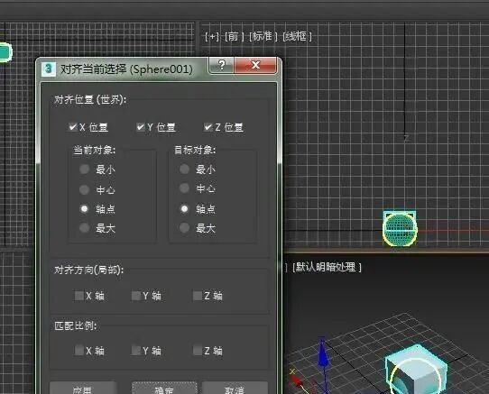

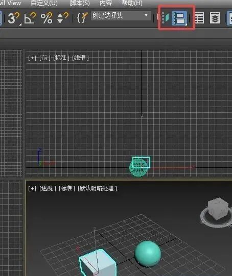

首先你要选择需要对齐的对象,如说我要将球对齐长方体,长方体即为目标对象,球为对齐对象。首先我要选择球,再选择对齐工具,或输入快捷键“Alt+A”,出现对齐图标。
 第3步
然后在选择长方体,出现对齐对话框。

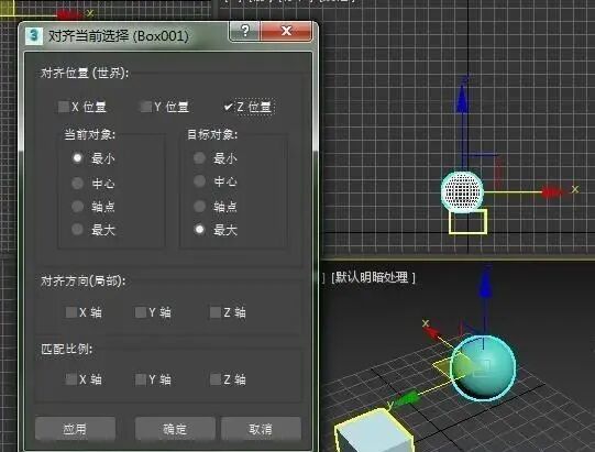

 第4步
如果,你想将球最下方对齐长方体的上表面,且两者中心轴对齐,则球的z轴方向应该是最小值对齐长方体的最大值,球的x、y轴的中心对齐长方体的中心即可。首先勾选z轴,目标位置勾选最大,对齐对象勾选最小。选应用。

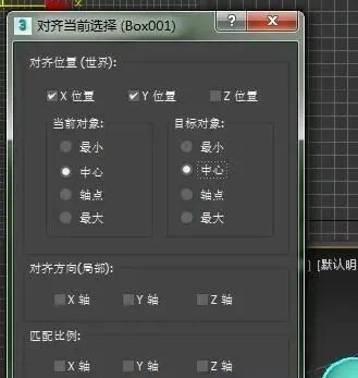

 第5步
然后再勾选xy两个,勾选中心与中心对齐,确定。

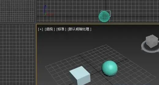

 第6步
最后对齐的效果如下。
