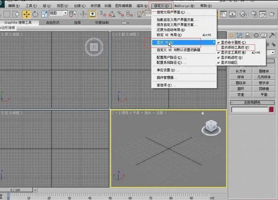

首先选择“自定义”中的“显示UI” ,并勾选“显示浮动工具栏”

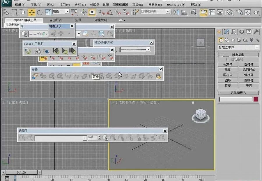

随后,我们可以看见所有的工具栏都以浮动的形式显示在屏幕上。

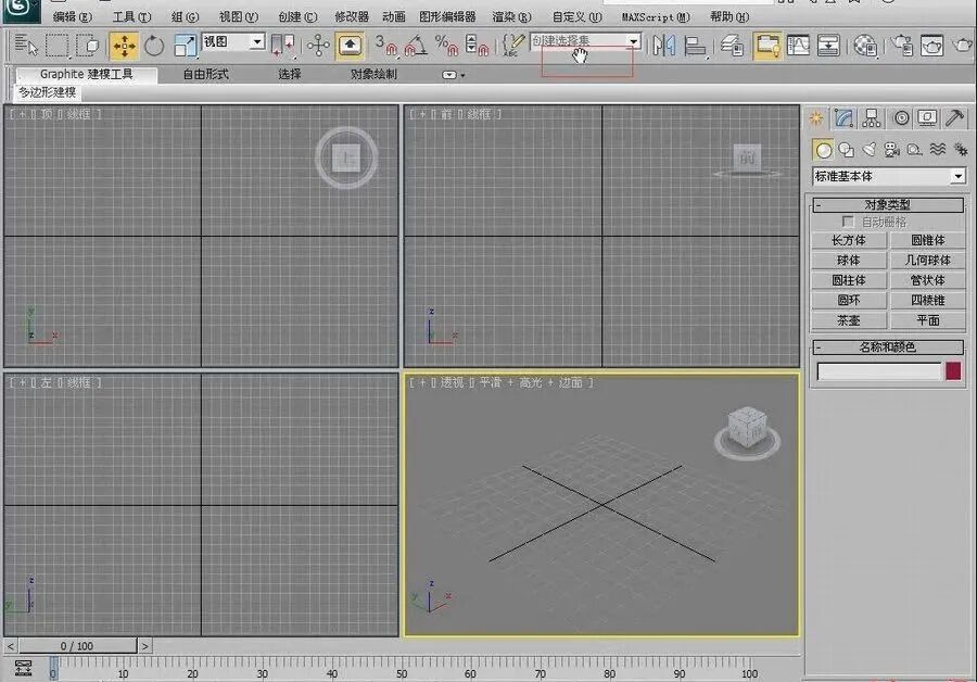

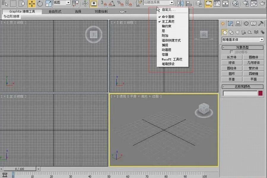

但此种方式将所有的工具一次全部展示出来,遮挡住视线的同时我们或许并不需要所有的工具,那么,如何单独调出某一个工具?
在主工具栏空白的位置单击鼠标右键,弹出一个工具栏,所有的工具都在其中我们可以在里面选择我们想要使用的工具。
