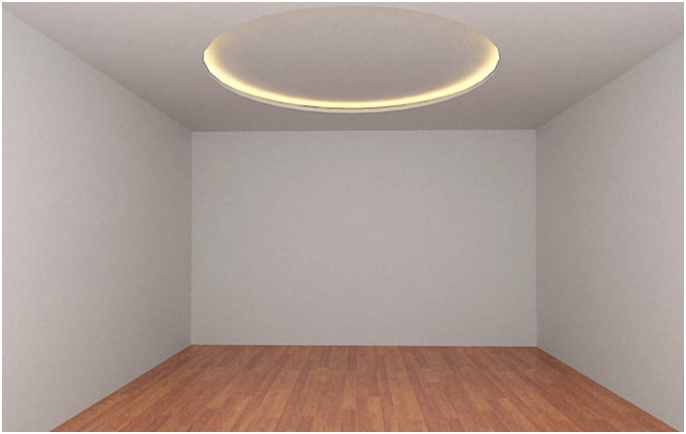

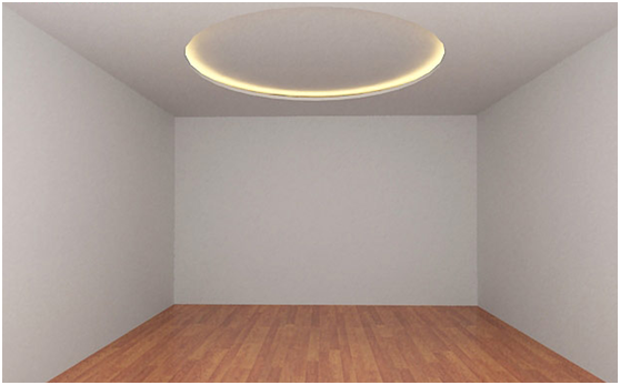

下面我跟大家分享一种简单快速制作异型灯带的方法。先看效果:

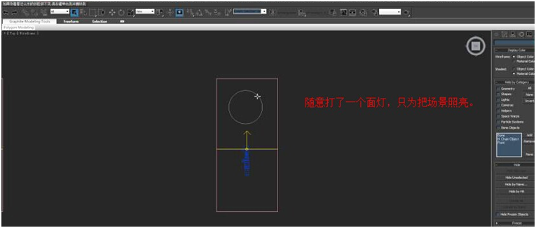

1. 简单制作了一个场景

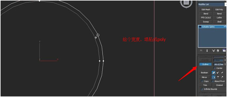

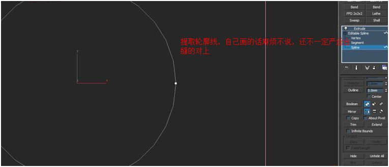

2. 提取轮廓线
3. 给个宽度,塌陷成一个面片

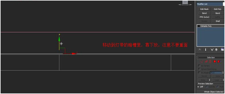

4.移动到灯带的暗槽里

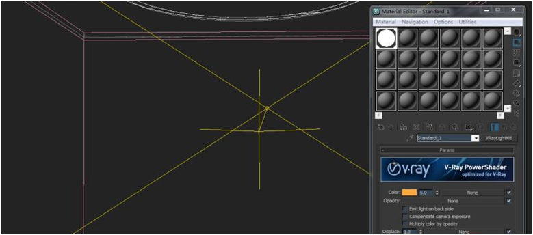

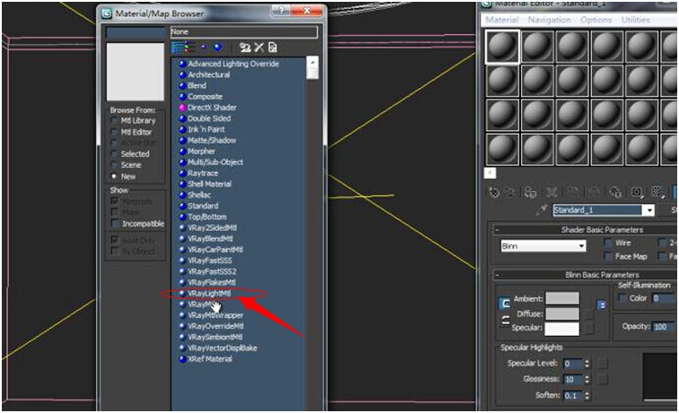

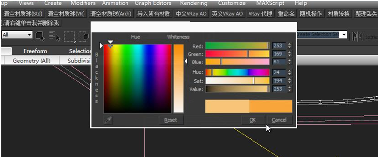

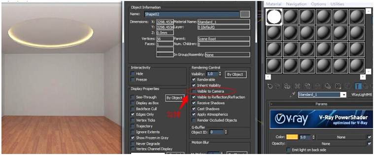

5.给个VR灯光材质,调整颜色,自发光数值为5(根据自己的场景来)

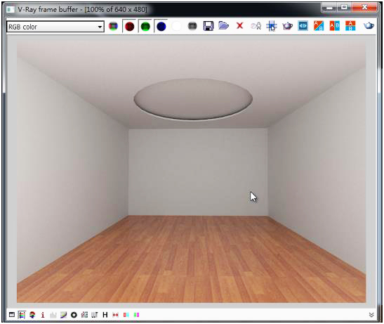

6.选中面片,右键-属性,把摄像机可见勾掉(避免渲染时看见物体)
7.渲染得图
