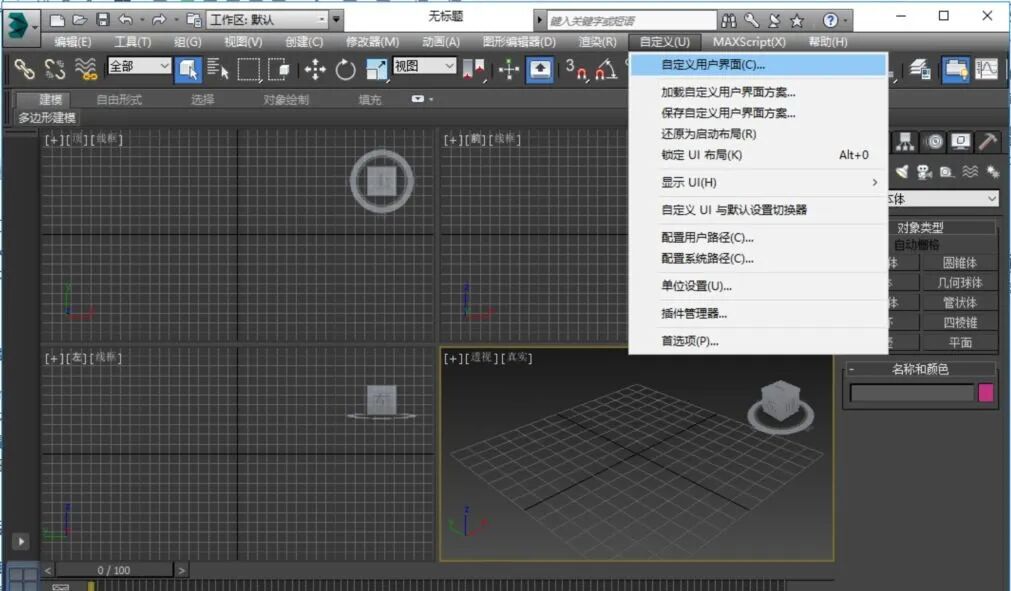

第一步:执行“自定义—自定义用户界面”的菜单命令,打开“自定义用户界面”的对话框,然后再单击“键盘”的选项卡。

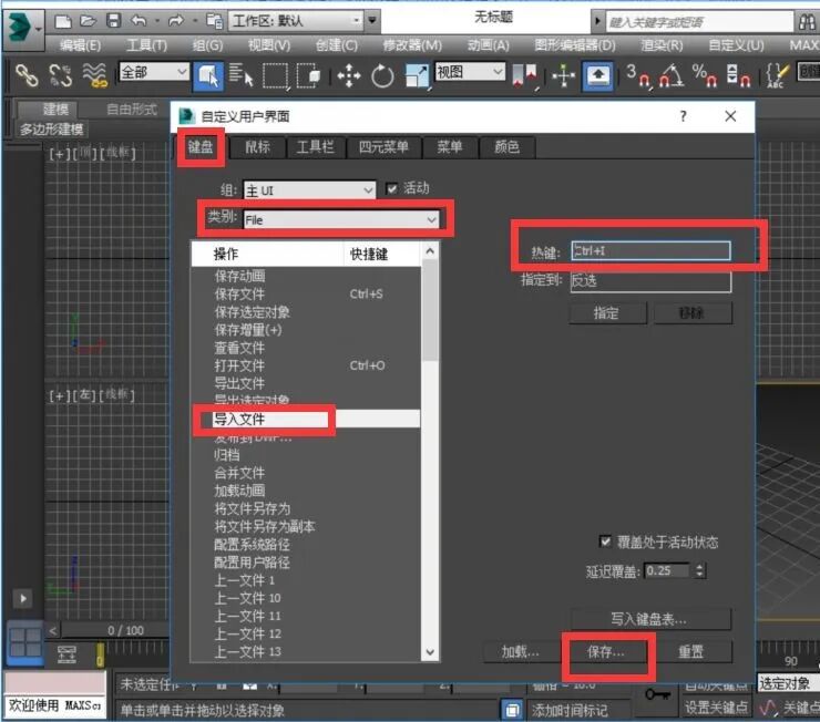

第二步:3ds max默认的“文件-导入文件”菜单命令中是没有快捷键的,那么这里就给它设置一个快捷键Ctrl+I。然后在“类别”列表中选取“文件”菜单,在“操作”列表下选择“导入文件”命令,接下来在“热键”框中按键盘上的Ctrl+I组合键,再单击“指定”,最后单击“保存”即可。

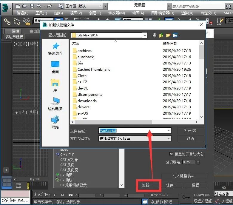

第三步:单击“保存”后会弹出“保存快捷键文件为”的对话框,在这个对话框中为文件命名,然后继续单击“保存”。

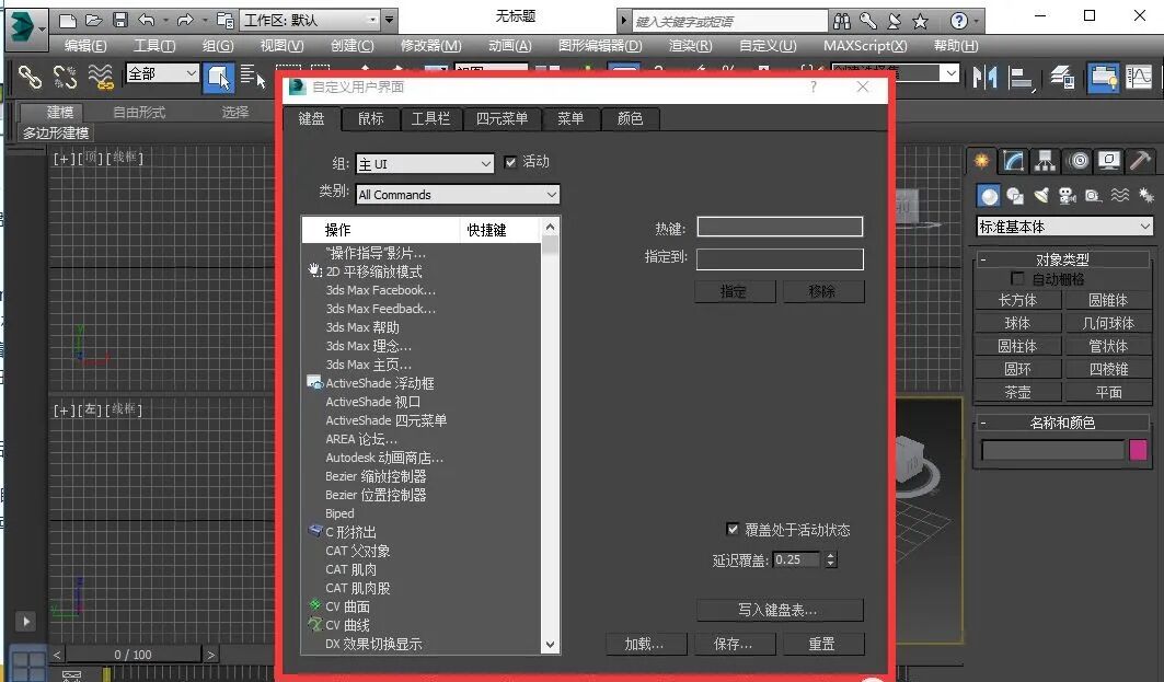

第四步:在“自定义用户界面”的对话框中单击“加载”,然后在接下来弹出的“加载快捷键文件”对话框中,选择之前保存好的文件,然后单击“打开”。
第五步:关闭“自定义用户界面”的对话框,然后按下Ctrl+I组合键,即可打开“选择要导入的文件”的对话框了。
