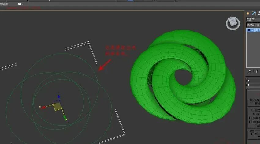

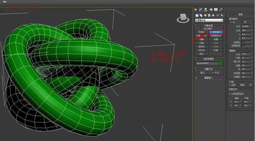

1.先创建一个环形结,参数如下:

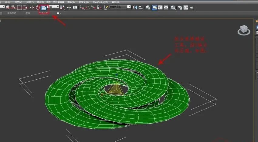

2.然后选择缩放工具,沿Y轴方向压缩,如图:
3.将环形结转换成可编辑多边形。

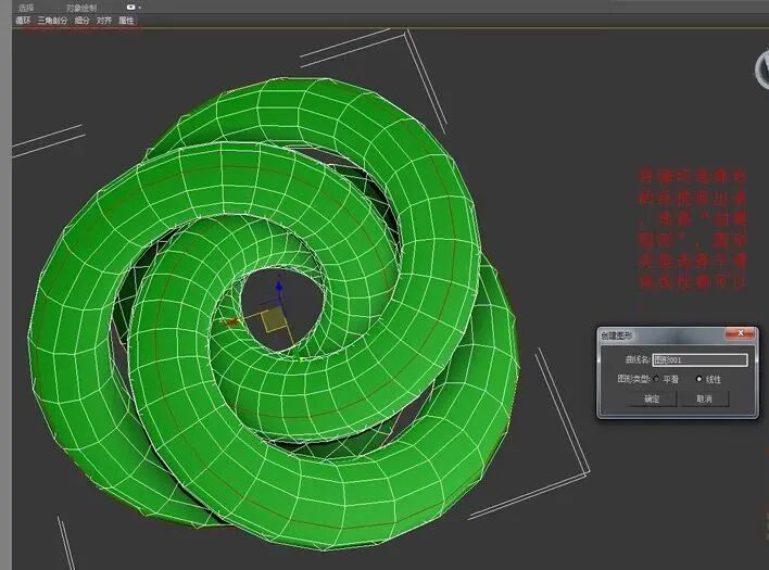

4.进入可编辑多边形的“边”层级,拾取多边形的一条线,将其进行“循环”。
5.将循环选择好的线提取出来,选择“创建图形”,图形类型选择平滑或线性都可以。

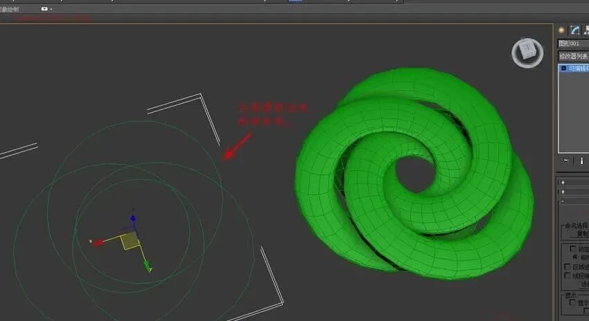

6.这是提取出来的样条线。

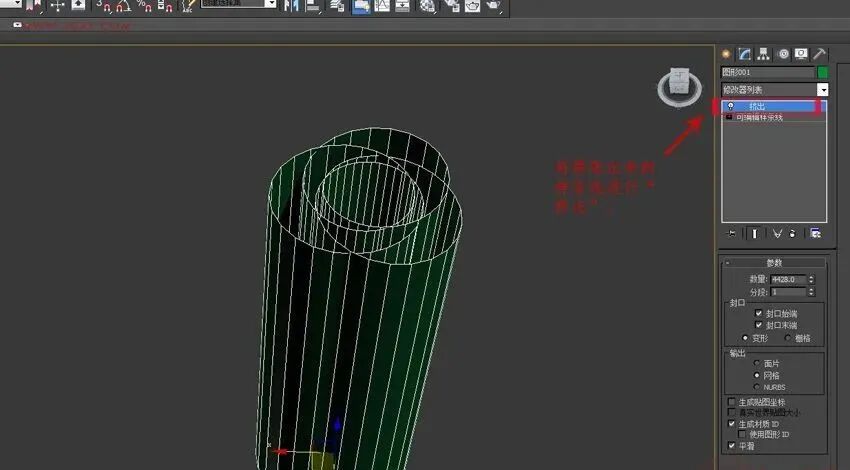

7.将提取出来的样条线进行“挤出”。

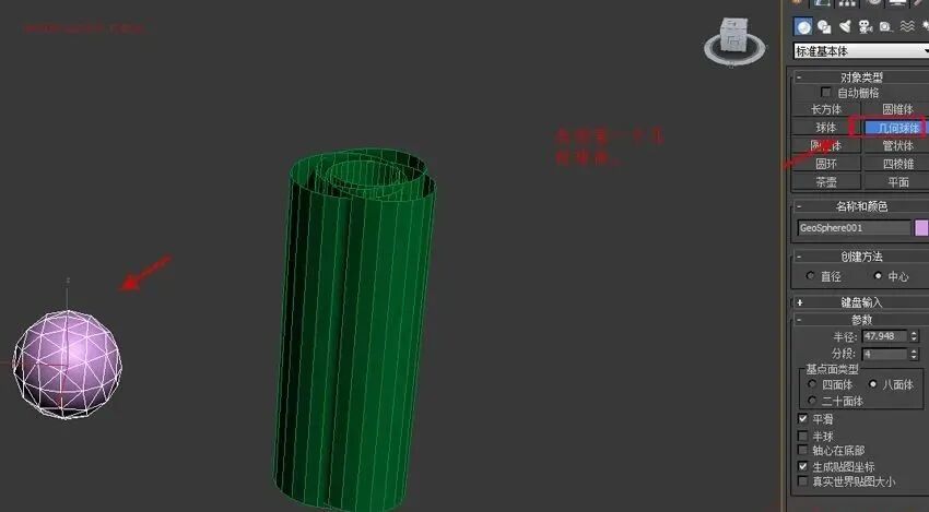

8.先创意一个几何球体。

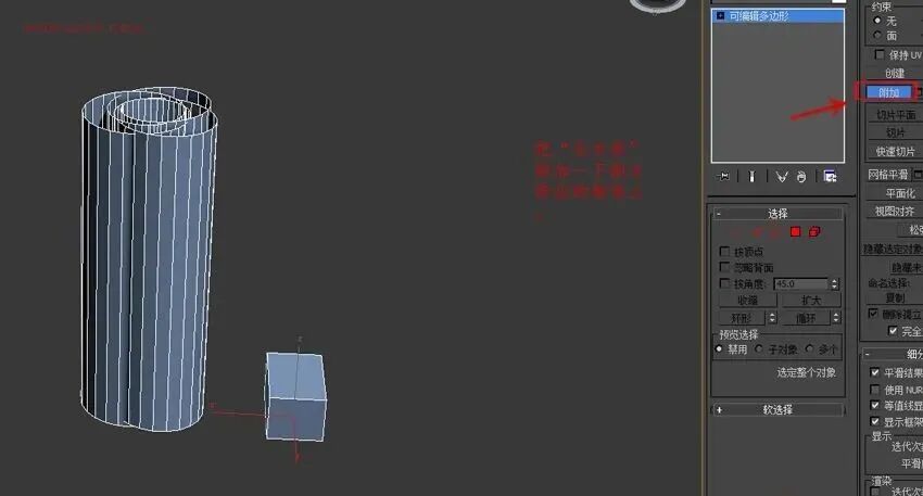

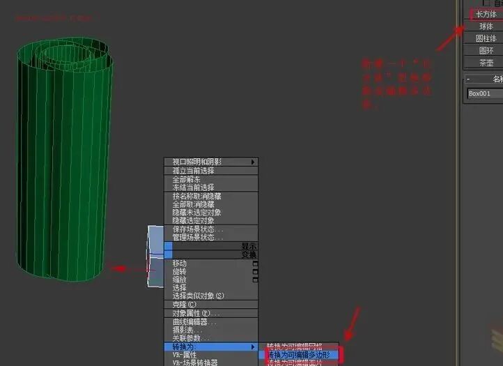

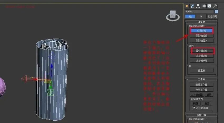

9.新建一个“长方体”把他转换成编辑多边形。

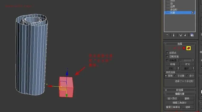

10.把“长方体”附加一下刚才挤出的物体上。
11.然后选择元素把“长方体”删除。
12.将这个物体归一下轴心,这样物体的轴心就归位了(这一系列的动作都是为了一会用到散布命令来拾取几何球体的,因为物体刚才被压缩了,所以轴心有变化了,拾取的时候会出问题)。

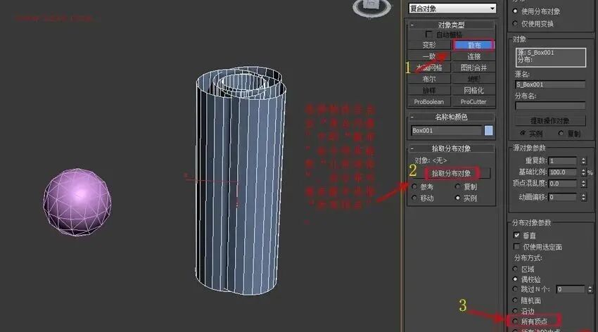

13.选择物体后点击“复合对像”中的“散布”命令将其拾取“几何球体”,在分布对像参数中选择“所有顶点”。

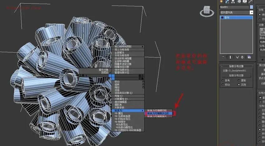

14.把拾取好的物转换成可编辑多边形。

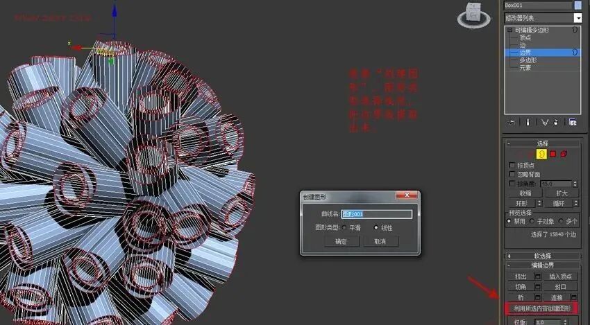

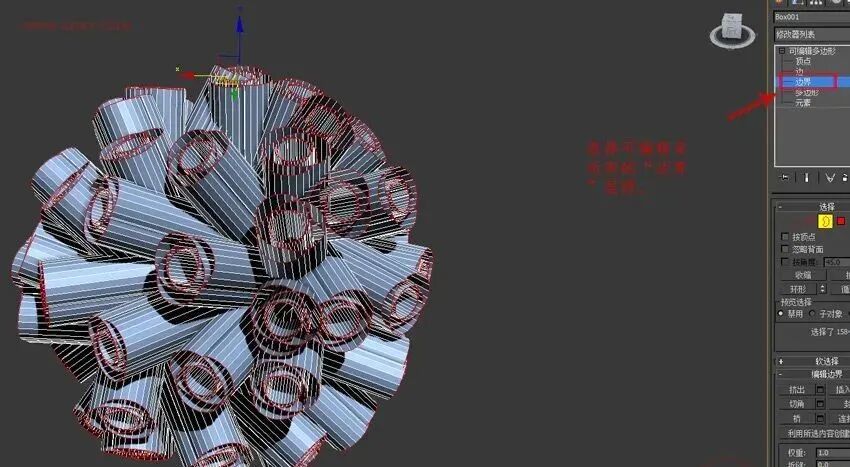

15.选择可编辑多边形的“边界”层级。
16.选择“创建图形”,图形类型选择线性,把边界线提取出来。

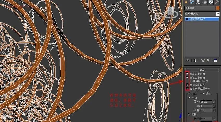

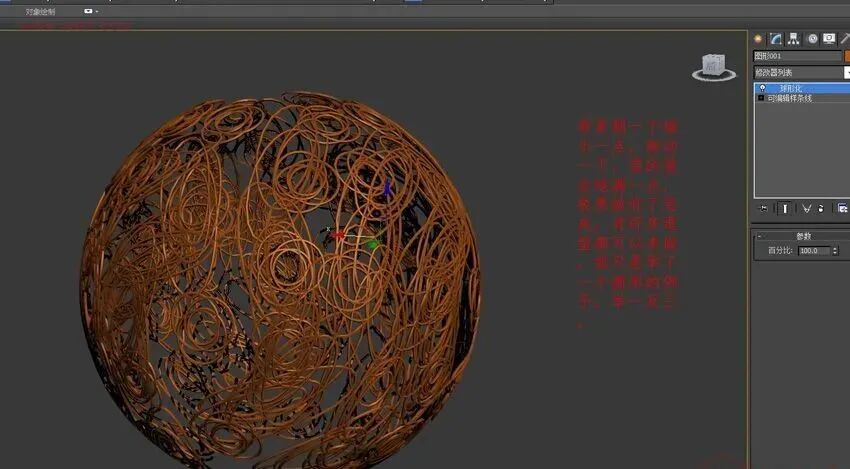

17.给样条线可渲染性,参数可以自己来定。

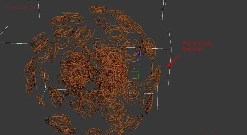

18.样条线可渲染然的效果。

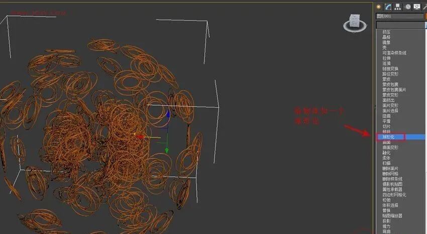

19.给物体加一个球形化。
20.再复制一个缩小一点,转动一下,显的就会饱满一点,效果做好了完成,有好多造型都可以来做,我只是举了一个圆形的例子,举一反三。
