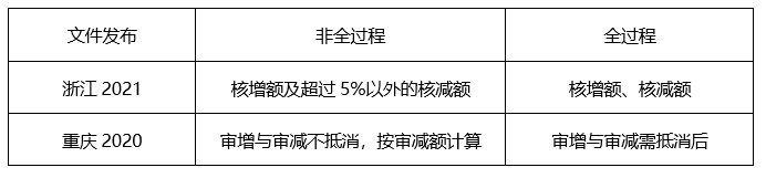

 效益费取费基数
以下地区对应年份发布文件约定与非全过程存在差异,其余为一致:

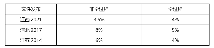

 效益费取费比例
以下地区对应年份发布文件约定与非全过程存在差异,其余为一致:图片
