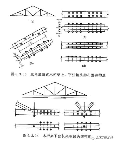

(1)上弦接头
上弦如需做接头,桁架每侧不宜多于一个,并不宜将其设在脊节点两侧或端部的节间内(图6.3.13a)。接头的位置宜设在节点附近,以避免承受较大的弯矩。接头处弦杆的相互抵承面要锯平抵紧,并用木夹板以螺栓系牢。为保证使用和吊装时平面外的刚度,木夹板厚度应不小于上弦宽度的1/2,其长度应不小于上弦宽度的5倍(图6.3.13b)。接头每侧的系紧螺栓不得少于两个,其直径按桁架跨度大小在12~16mm的范围内选用。
(2)下弦接头
下弦接头不宜多于两个。通常采用一对木夹板连接并以螺栓传力。接头每端的螺栓数由计算确定,但不宜少于6个。木夹板厚度应不小于下弦宽度的一半,当桁架跨度较大时,木夹板厚不宜小于100mm,其长度按螺栓排列间距的要求确定。螺栓通常按两纵行齐列布置(图6.3.13c)。当下弦高度较小,两纵行齐列有困难时,可按两纵行错列布置。采用原木时,严禁沿下弦轴线单行排列布置螺栓。下弦木夹板应选用优质的气干木材制作,如不能取得符合要求的木夹板时,则可改用两对钢夹板连接(图6. 3.13d),钢夹板厚度不应小于6mm,若采用一对钢夹板,则钢板势必约束下弦木材的横纹干缩,而促使木材开裂。
当下弦总长度比木材两根的长度之和大得不多时,可采用长夹板的连接方法(图6.3.14)。与在跨中左右两个节间内各设一个下弦接头相比较,这样可以简化构造并节约材料。
下弦接头应尽量避免与上弦接头设在同一节间内。

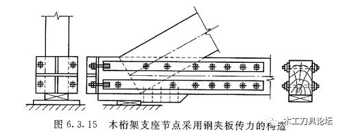

当桁架的内力相当大,双齿连接不足以承担时,或在建筑布置上有出檐较短的要求时,可采用钢夹板抵承连接(图6.3.15)。与前述下弦钢夹板接头处理一样,这种支座节点也应采用两对钢夹板。从图6. 3. 15中可见,上弦抵承在木垫块上,其水平力经垫块传给钢靴梁,然后通过短圆钢经过焊缝传至钢夹板,最后通过螺栓传到下弦。
钢靴梁上的孔眼直径应该稍大于短圆钢的直径,使钢夹板略有活动的可能。在拼装时应拧紧短圆钢的螺帽,以保证桁架的紧密性,并加用双螺帽以确保螺帽不会松动脱落。木垫块端头的抵承钢板是承弯工作,为了将其厚度控制在6~10mm的范围内,应焊上十字形加劲肋而构成靴梁。肋的大小按计算确定,也可采用型钢组成的靴梁。

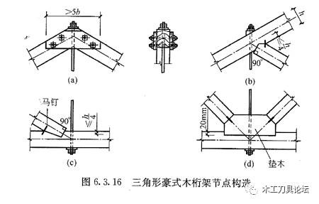

中间节点一般均采用单齿连接,其构造原则与支座节点相同,但按毛截面对中,其刻槽深度不大于弦杆高度或直径的1/4。一般均可采用马钉紧固(图6.3.16b、c)。为防止木构件的劈裂,马钉的直径不宜过大。当设有悬挂吊车或有振动荷载时,则宜用人字铁及螺栓紧固。
(5)下弦中央节点
要求在此节点(图6.3.16d)处五根杆件的轴线汇交于一点,按毛截面对中。斜杆对称地抵承在垫木上。垫木置于下弦的刻槽中,借以传递半跨有活荷载时左右二斜杆的水平内力差。
当采用方木时刻槽深不小于20mm,用原木时刻槽深不小于30mm。采用长夹板下弦接头方案时,左右二斜杆的水平内力差应通过与长夹板相连接的螺栓和填木传递(参阅图6.3.14)。
(6)脊节点

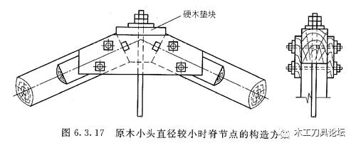

脊节点处上弦应相互抵承,用木夹板以螺栓系紧。其构造要求与上弦接头基本相同(图6.3.16a)。原木桁架当小头直径偏小,上弦端头相互抵承面积不足时,可采用加设硬木垫块的构造方案(图6.3. 17)。

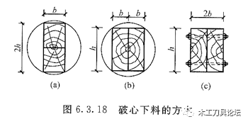

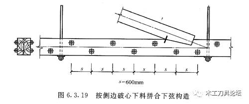

当采用东北落叶松或云南松等易于开裂的木材时,应针对易受开裂危害的下弦采取可靠的防裂措施。云南松的径级较大,下弦可采用按底边破心下料的方木(图6.3.18a),而东北落叶松的径级较小,应尽量采用原木桁架。若采用方木,则下弦应按侧边破心下料,锯成两块木枋,每块木枋的宽度b一般以60~80mm为宜(图6.3.18b),然后将两块木枋(或板材)髓心朝外用直径为10mm的螺栓拼合(图6.3.18c)。螺栓沿下弦每隔600mm成两行错列,而在节点处圆钢竖拉杆两侧应各用一个螺栓系紧(图6.3.19)。施工时必须先用螺栓拼合,然后再刻槽,而不应先分别刻槽后拼合,以免槽齿错位,单肢受力超载。
注:东北落叶松或云南松木桁架的跨度超过15m(原木)或12m(方木)时,则应采用钢木桁架。
